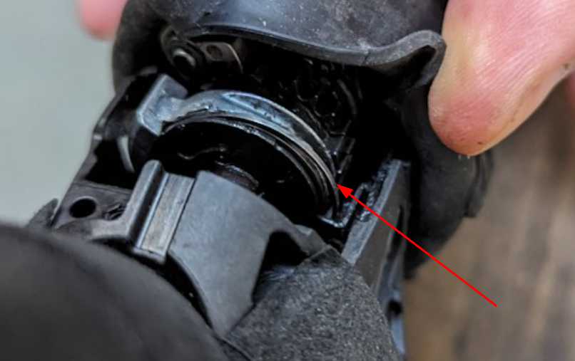

mein Shimano GRX STI ST-RX810 Disc Schaltbremshebel rechts 11 fach schaltet nur noch vom kleinsten, also dem 11ten, auf das 10te Ritzel. Möchte ich weiter runter schalten blockiert der große STI Hebel komplett.
Ich habe die Abdeckplatte auf der Unterseite des Griffs entfernt, kann aber keinen Defekt direkt erkennen.
Wenn ich das Rad auf den Kopf stelle und mit einem spitzen Gegenstand etwas auf die markierte Feder drücke funktioniert es manchmal wieder und ich kann bis zum größten Ritzel sowie beliebig hin und her zurück schalten.
Sobald ich aber wieder auf dem kleinsten Ritzel bin, kann ich nur noch auf das 10te und zurück schalten.
Leider verhält sich das ganze extrem erratisch und ich konnte trotz langen Probierens keinen wirklich wiederholbaren Lösungschritt erkennen.
Ich bin mir jedoch sicher, dass das Problem in der Mechanik des STIs liegt und nicht am Zug. Das Rad hat ca 5.000km drauf und die STI Mechanik ist nicht verharzt und gut geölt. Wenn ich erstmal im 9ten Ritzel bin kann ich beliebig schalten.

Leider bin ich bei dem Problem noch nicht weiter gekommen.
Weiß vielleicht jemand, ob es normal ist, dass die markierte Feder so herausschaut? Das kommt mir komisch vor. Wenn ich sie rein drücke, bleibt sie aber nicht drinnen, bzw fühlt sich der Drehmechanismus auch nicht irgendwie locker an.

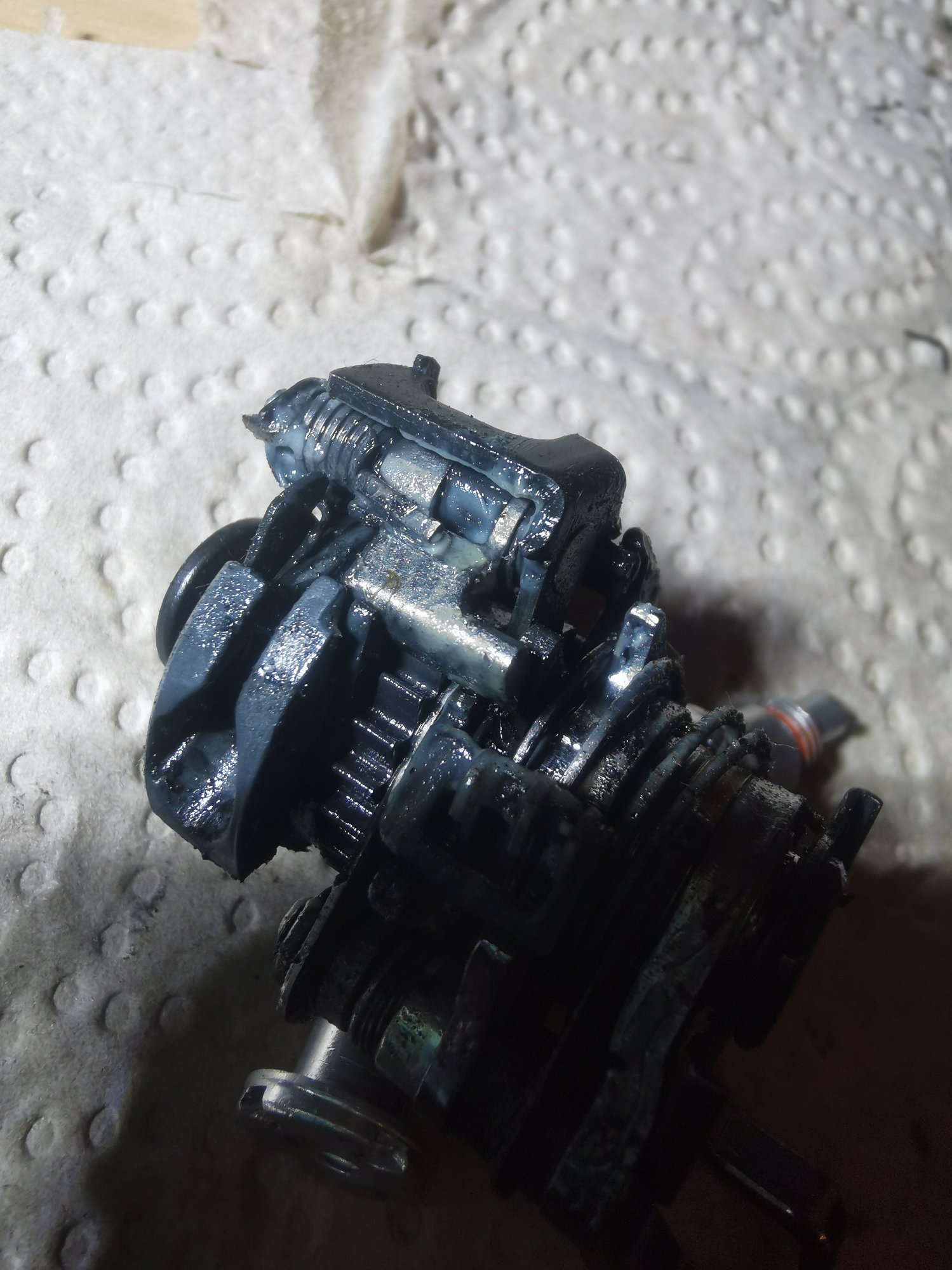

Ich habe seit heute das gleiche Problem, exakt wie von dir beschrieben. Schalten von 11 auf 10 ging noch, höher nicht. Das Problem trat plötzlich auf, ohne Vorankündigung. Zuvor hatte ich keine Schaltprobleme. Auch bei mir ist die Mechanik gut geölt und sauber, Laufleistung ca. 8000 km.
Ich habe dann auch die untere Abdeckung demontiert. Dabei stellte ich fest, dass die winzige Torsionsfeder für den Rasthebel auf dem Zahnrad ausgehakt war. Ich habe sie mit Zahnarztbesteck wieder montiert bekommen, das war es aber nicht. Der STI lag ohne Griffgummi und ohne Zug in meinen Schoß - also vollkommen unbelastet - und ließ sich über Kopf problemlos durchschalten, in Einbaulage wieder nur von 11 auf 10. Ich habe dann die gesamte Mechanik mit Entfetter gespült, um evtl. Verunreinigungen herauszuspülen, keine Besserung. Ich vermute mal, dass irgendetwas von oben in die Rastmechanik fällt und dadurch verklemmt. Die markierte Feder verhält sich bei mir wie bei dir.

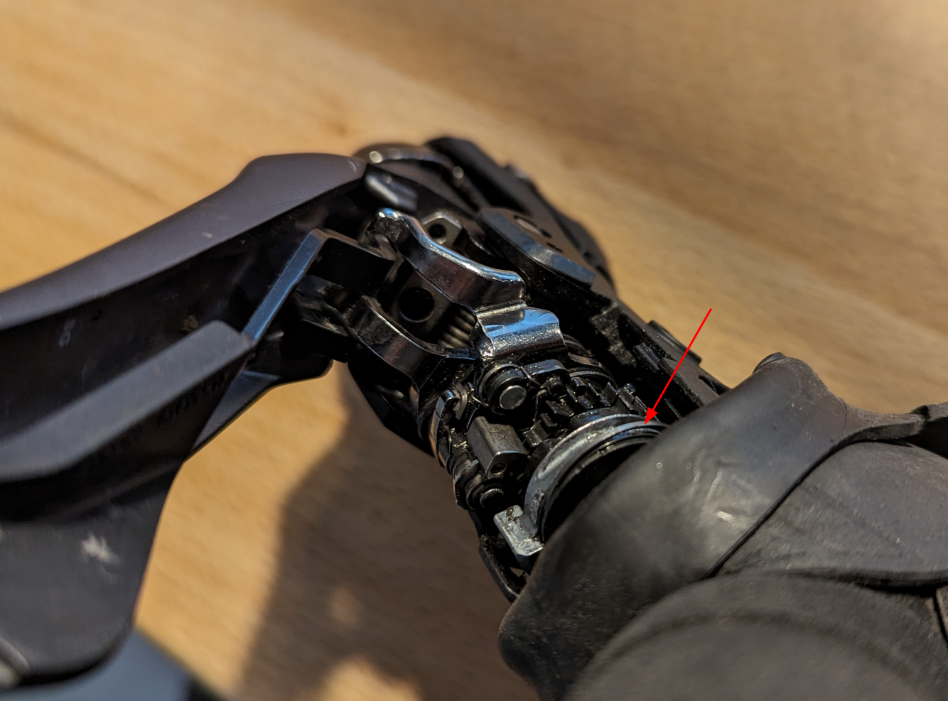

Also bei mir funzte es über Kopf aber nicht wenn der Schalthebel in Gebrauchsposition war. Dank TBurners Tip mit der kleinen Torsionsfederläuft jetzt alles wieder, Danke....

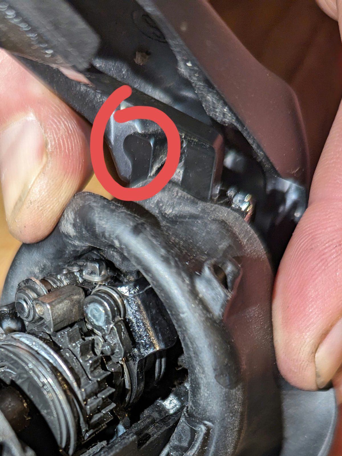

Also ich habe dasselbe Problem gehabt, dass nur vom 11. zum 10. geschaltet werden kann. Wenn man den Schalthebel umgedreht hat, dann ging es manchmal mit dem schalten. Ich habe die Schalteinheit ausgebaut und den Übeltäter gefunden. Es ist eine kleine Feder gebrochen auf der Rückseite der Schalteinheit, die man nur beim kompletten Ausbau sieht. Eine Reparatur ist wohl schwierig, zumal man wohl kaum diese Feder als Ersatzteil bekommt. Einfacher ist es die ganze Schalteinheit zu wechseln.
