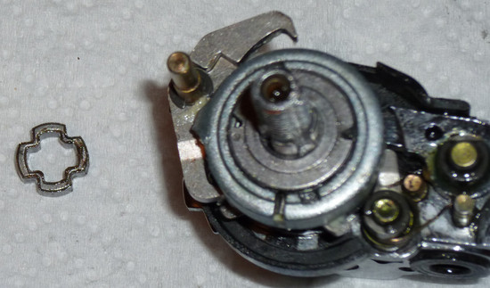

Puh, das war jetzt vielleicht ne Zeitreise...
Welches Teil löst die Schaltaktion des großen Hebels aus ? habe ich mich gefragt.
Hier ist Bild 5:
Anmerkung zu Bild 5: Auf diesem Bild sieht man, daß in der Mitte unten das Ende einer Klinkenfeder aus dem Gebilde herausragt. Die dazugehörige Klinke steht in schräg nach oben rechts weisender Richtung sozusagen auf halb zwei Uhr. In dieser Positon sollten sowohl Feder als auch Klinke beim Einbau weiterer Teile bleiben.
Ein Tip: Arbeite nicht mit montiertem STI.
Ich habe mich der Bilder usw aus erwähntem Faden bedient. Es ist die in Bild 5 beschriebene Klinke. Das nächste Bild zeigt ua die beiden Teile, die diese Klinke beim Betätigen des kleinen Hebels deaktiviert: die hochstehende "Nase" des linken Teils greift in die Aussparung oben beim rechten Teil und schiebt die Klinke bei Hebelbetätigung aus ihrem Eingriff in die Rasterzahnung heraus. (Bild 10 zeigt die Klinke unter anderen inzwischen drübermontierten Teilen in gespanntem Zustand, unten. Und @Panchon s Tipp... was er sagt, muss man beherzigen !)
Tja, was folgt daraus ? Wäre die Feder gebrochen, denkich ginge gar nichts mehr beim Betätigen des großen Hebels. Dass die klemmt, kann ich mir gar nicht vorstellen und will es auch nicht; denn dem im wahrsten Sinne des Wortes auf den Grund zu gehen, geht dem STI-Bastler auf den Zeiger:D. Das heißt halt fast Totaldemontage(Panchons Tipp !). Aber was anderes fällt mir nicht ein. Zumindest müssten großer Hebel und Kunststoffverkleidung ab.
Das waren alles Bilder eines älteren Hebels, Deiner sieht ja so aus:
Wo die Klinke ist, wirst Du wohl wissen. - Dass übrigens im Winter alles etwas träger arbeitet, das wissen wir doch von uns selbst:D
PS, ein´n Tach späder: das Video ist doch wohl ohne hinten fixierten Zug aufgenommen?
