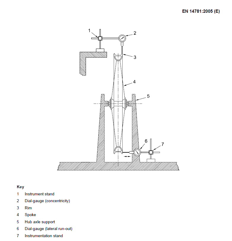

Lightweight gibt eine Toleranz von 0,5mm für Seitenschlag an, Höhenschlag je nach Modell 0,4 oder 0,5 mm. Wobei nicht ganz klar wird, ob das +/- 0,5mm sind, oder 0,5mm insgesamt.
Jenseits eines ganzen Millimeters ist es eine klare Acht - indiskutabel bei einem neuen Laufrad.
DIN verlangt für neue Laufräder am Rennrad 0,5 mm radial und lateral.
Gemeint ist der gesamte Ausschlag, nicht die Abweichung von der Mitte.
Sicher? Also +/-25/100? Das ist dann schon ganz schön streng, und nicht mit beliebig billigem Material sicher zu erreichen.
Wäre für eine DIN erstaunlich streng. Die 0,5 erinnere ich auch so, hatte sie aber bislang immer als +/-, also Abweichung von der Mitte interpretiert (ohne daß diese Interpretation anders fundiert wäre, als halt die Erfahrung, daß DINs i.d.r. leicht zu erreichen sind;)).
DIN EN 14781:2005 schrieb:
4.10.1.2 Concentricity tolerance
For all wheels, the run-out shall not exceed 0,5 mm when measured perpendicular to the axle at a suitable point along the rim (see Figure 34).
4.10.1.3 Lateral tolerance
For all wheels, the run-out shall not exceed 0,5 mm when measured parallel to the axle at a suitable point along the rim (see Figure 34).
Man kann wohl sagen, daß es nicht genau spezifiziert ist. Oder?
Ja, klar spezifiziert ist es nicht. Typisch hast Du ja an einer Uhr Markierungen, links rechts von der 0, und schaust, daß der Zeiger "im Gehege" bleibt. Wenn Du die jetzt auf +/- 50 oder 25 hundertstel stellst, sind das Welten.
Alles spekulativ, wir haben doch ausreichend Gelernte hier, das muss doch einer verbindlich wissen;)
Das mit der Mitte ist ja auch nicht nötig. Du stellst die Toleranz am einen Maximum auf die Markierung, wenns dann nicht über die andere rausläuft bist Du drin.
Aus meinen 2 Wochenstunden technisch Zeichnen erinnere ich dunkel übrigens, daß Toleranzen immer +/- zu lesen waren, es sei denn, sie waren explizit in eine Richtung angegeben, also z.B. 600mm +,05. Das waren aber Maschinenbauer, keine Fahrradmechaniker :D
