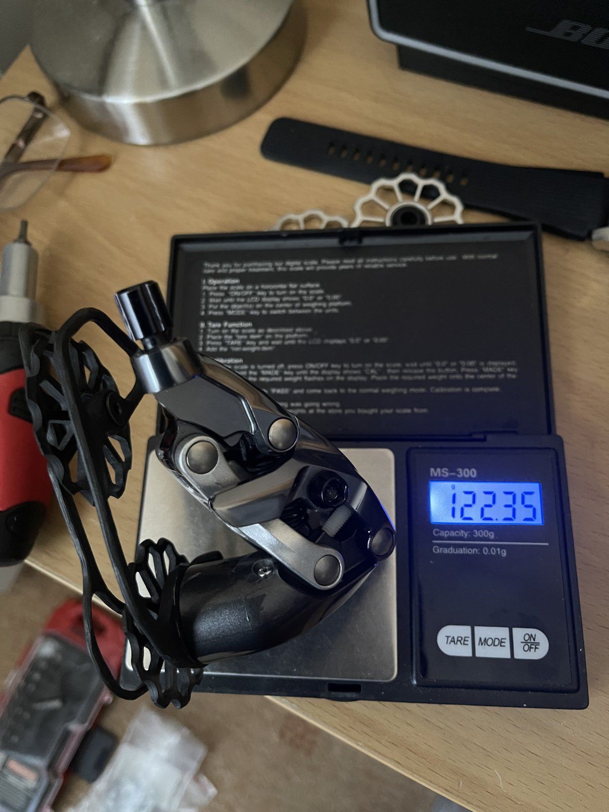

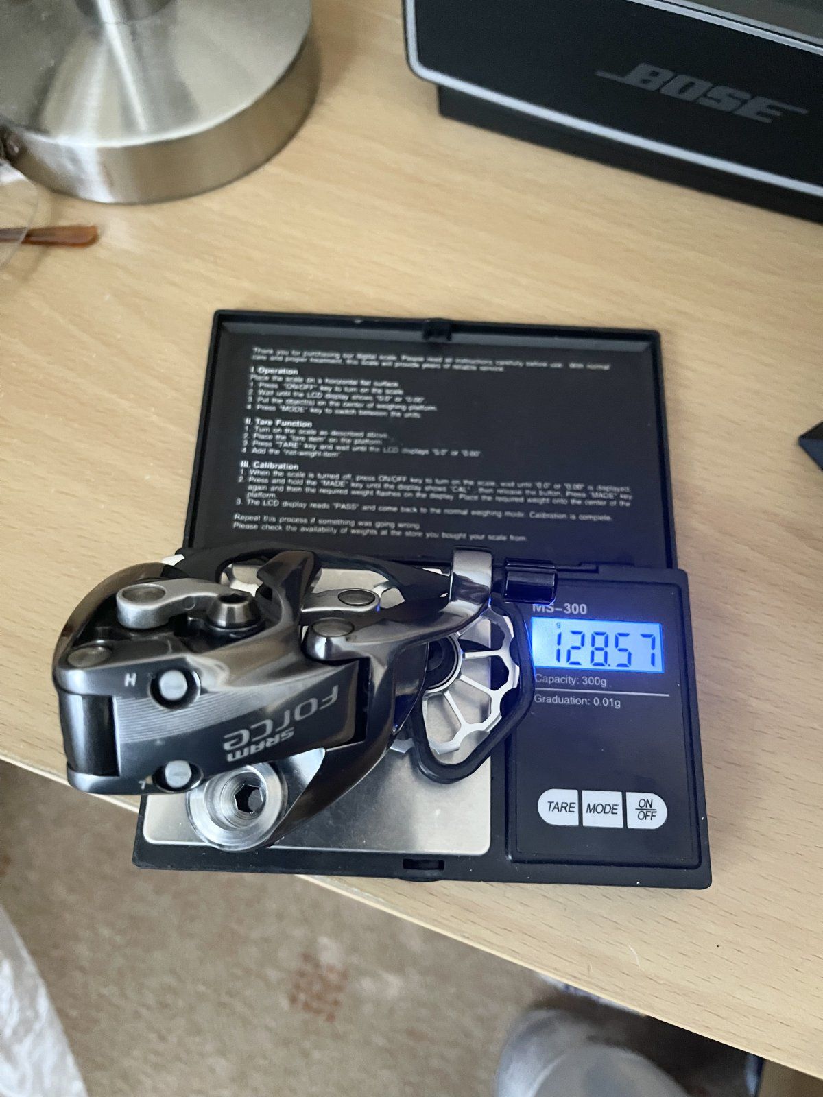

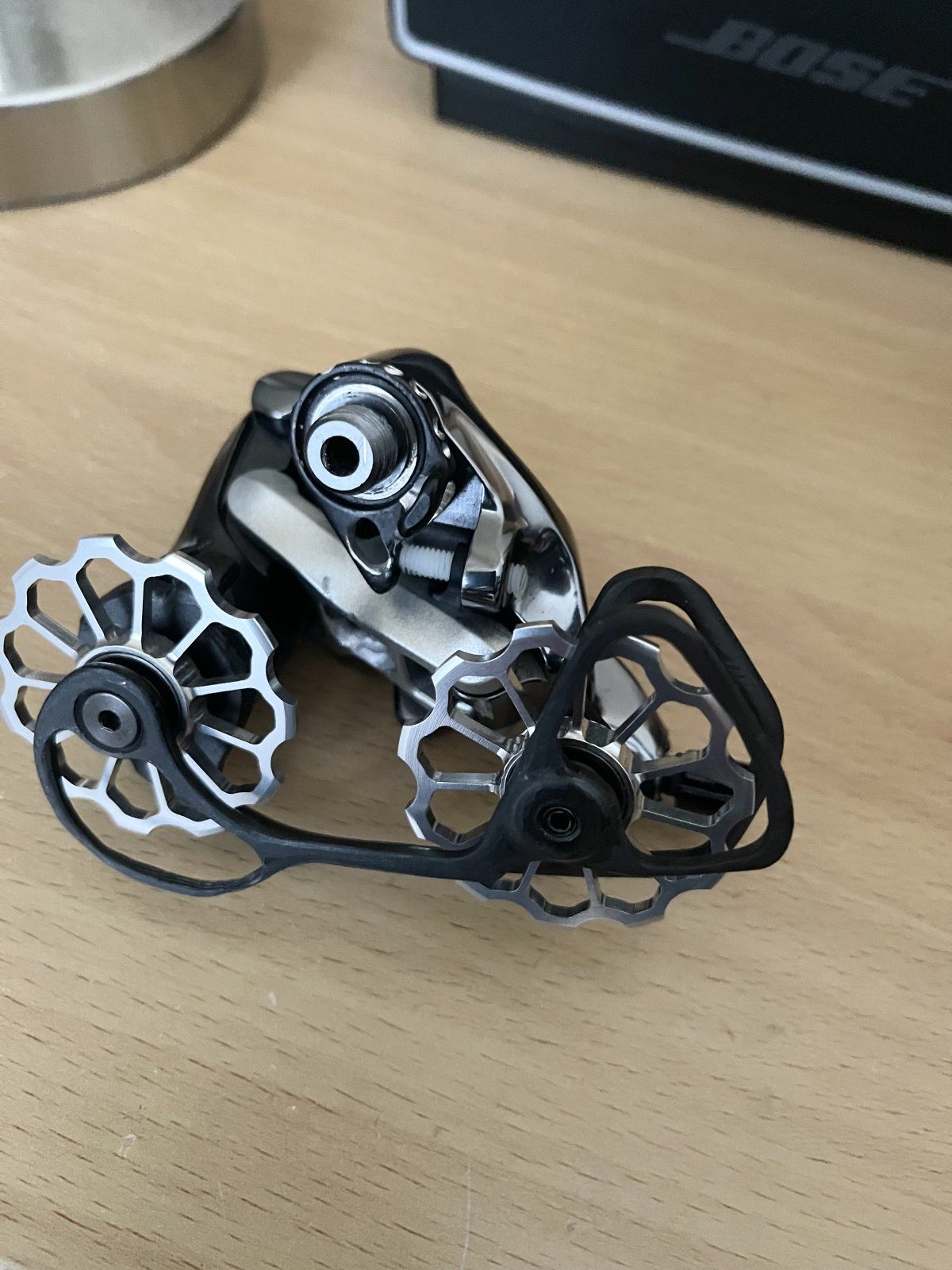

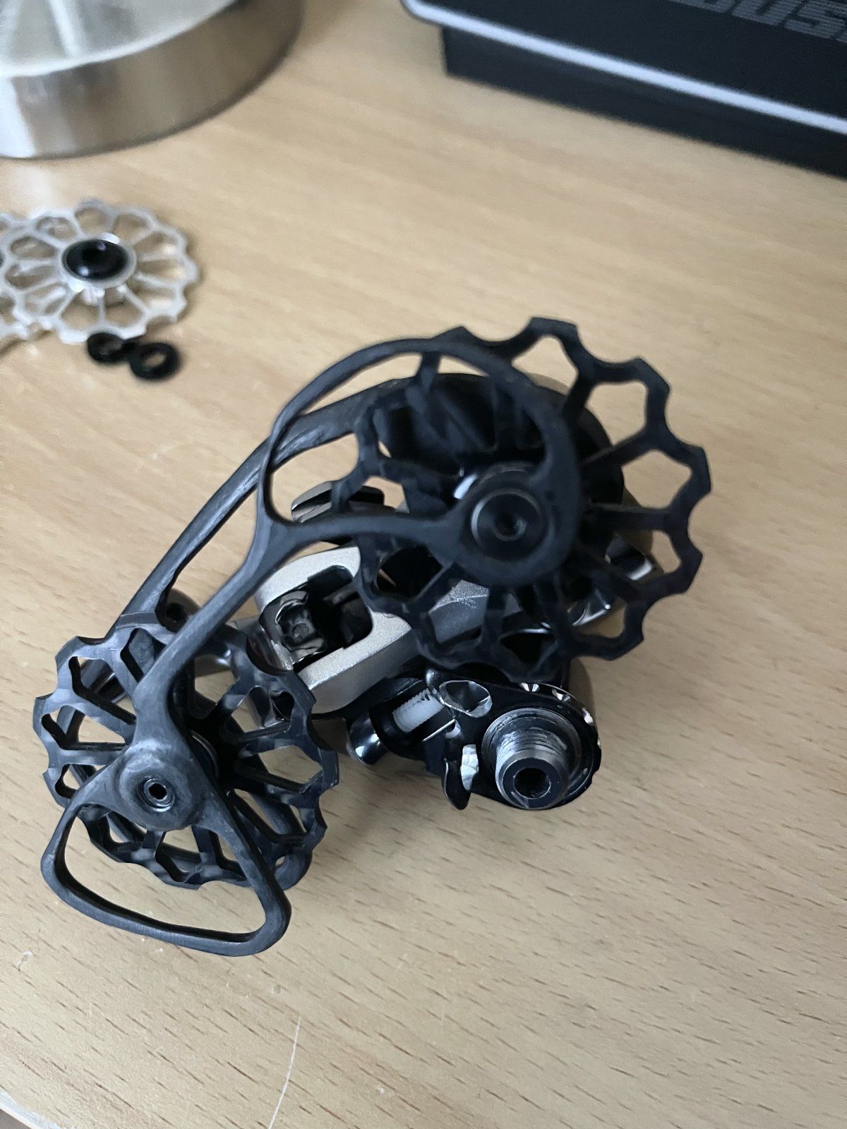

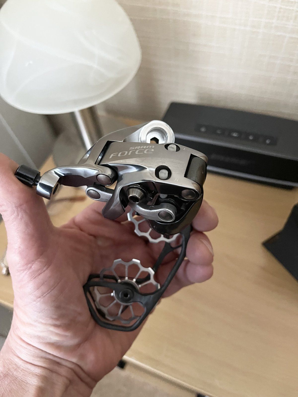

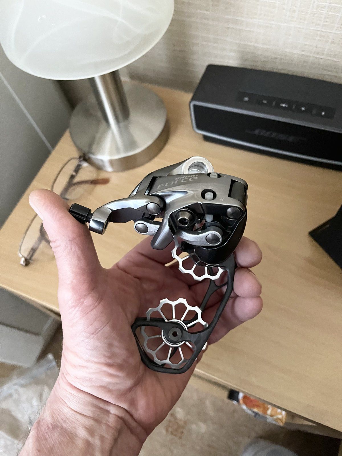

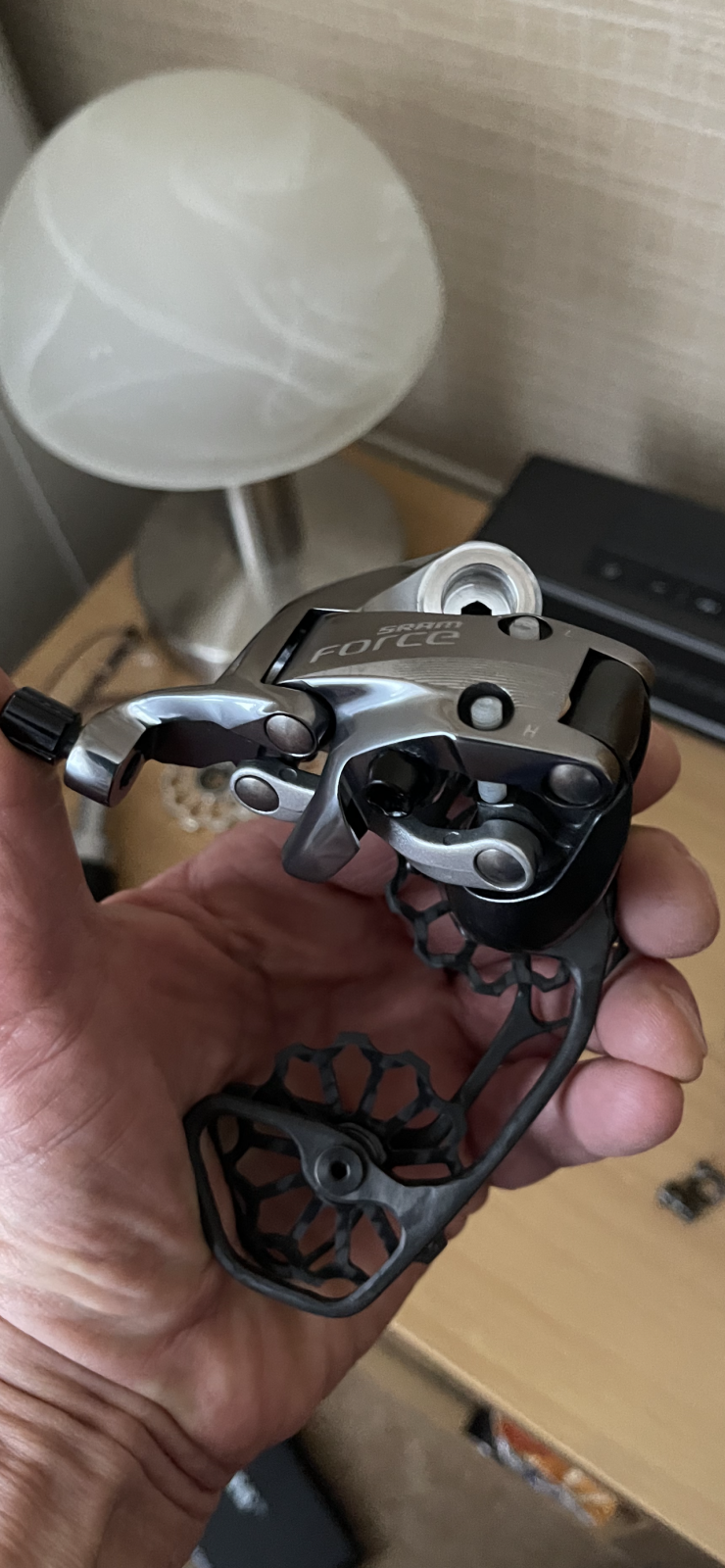

Die ohnehin leichte Red Schaltwerke haben mich langsam gelangweilt deshalb msl ein etwas schweres Force Schaltwerk Original 175g.Bin noch nicht ganz fertig soll noch etwas leichter werden aber an der Optik möchte ich nichts mehr verändern da es mir sehr gut gefällt.Version eins ist mit leichten Alu Rädchen die sehr gut optisch passen.Version Zwei ist mit Carbonice Hanni&Nanni

Isses 10 oder 11-fach, vorne 1-2 fach, kurz oder Wifli, wieviel leichter oder schwerer als das Red und was kosten die Rädchen wäre auch gut zu wissen !
Hallo.Ist normalerweise 10 Fach ich habe es aber mit 11Fach vorne 2 Fach getestet und es funktioniert.Das Red wiegt original 145g und das Force 175g.Käfig ist kurz.Preis von welchen Rädchen meinst du,die Alu oder die Carbonice? Gruß Martin
Woher kommen die aus Alu?
Von carbonice bin ich mir nicht sicher ob überhaupt noch was kommt in der Richtung
Holzner Maschinenbau gibt es noch. Welche Teile noch für Fahrräder hergestellt werden, könnte man dort erfragen.
Bei Ingenieur Tec oder sub-4.de sind sie noch im Katalog 2023 für fast 60,-
Carbonice macht keine mehr und das was der Rest noch im Katalog hat ist nicht mehr lieferbar.Hab von Speedware letztes Jahr die letzten 4 Sätze gekauft.

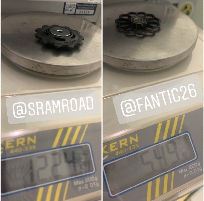

Mich würde interessieren was alleine die 2 Alurädchen an Gewichtsersparnis bringen, können doch keine 46g sein !

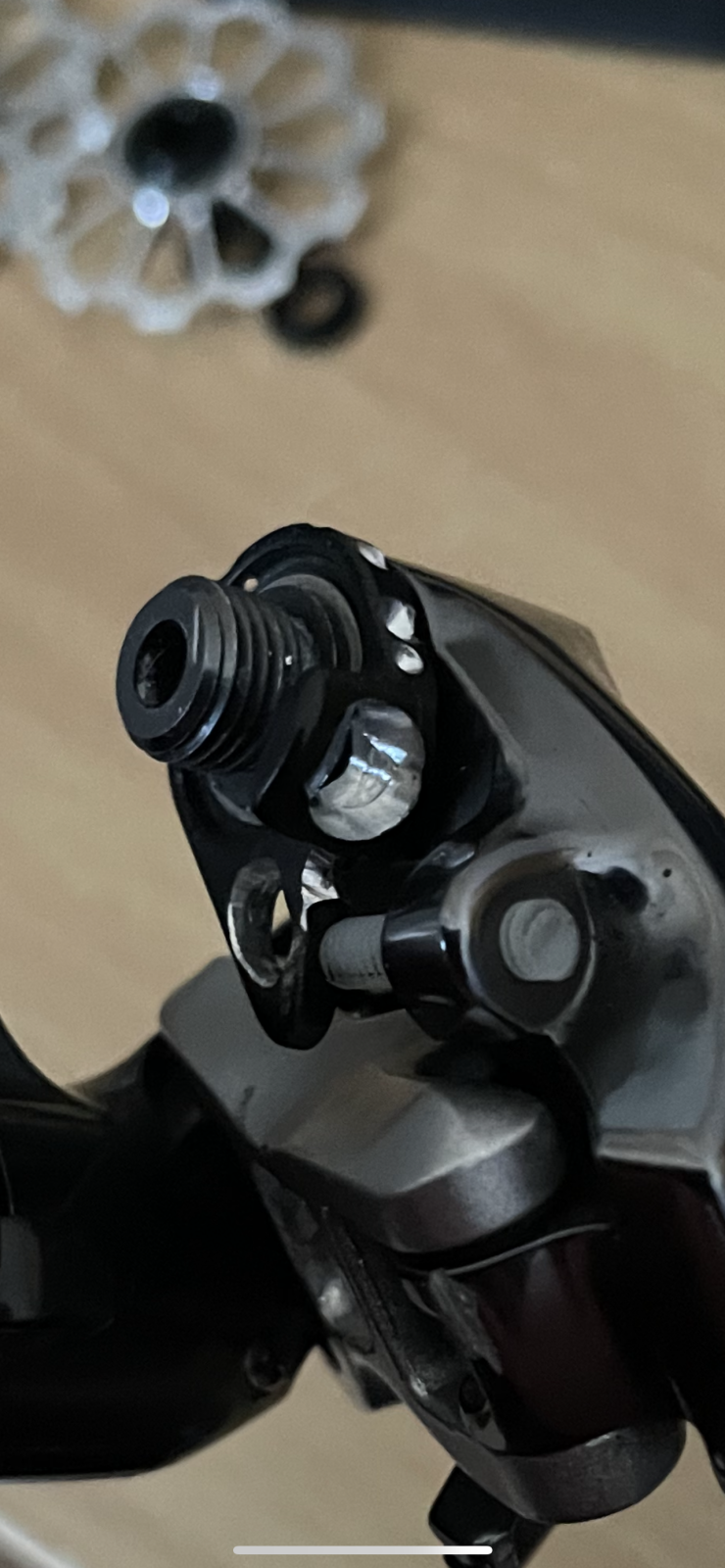

Die Beiden wiegen zusammen knapp 12g ,bearbeitet wurde der Käfig der aus einem Red 22 Schaltwerk stammt der Bolzen wurde ausgedreht eine neue Feder habe ich gemacht für die Kettenspannung Schraubentuning und die Rückseite wurde mit Dremel bearbeitet.
Und was wiegen die originalen ? Will jetzt nicht mein Red SW zerlegen ! Danke schonmal vorab.
