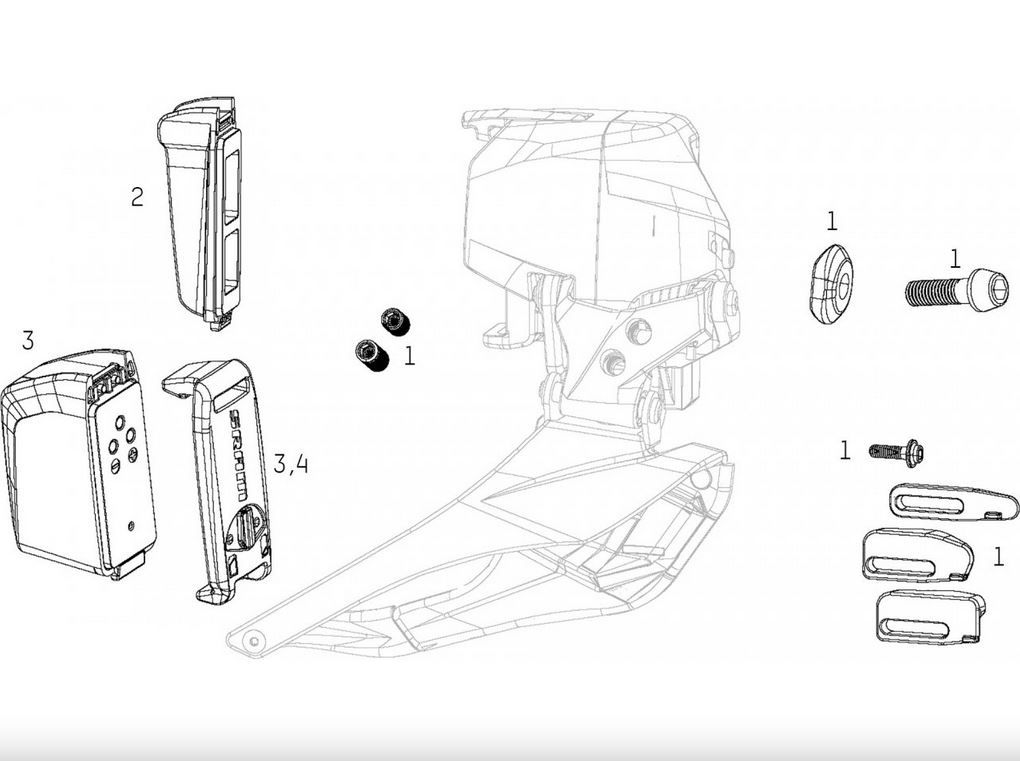

-Keile montieren (Verdrehschutz für Umwerfer)
-evtl. zusätzlich noch einen Kettenfänger montieren (persönlich traue ich dem Ganzen noch nicht so recht...)
Ich vermute, dass sich bei meinem Rad der Umwerfer leicht verdreht hat -daher die Keile. Die B-Screw Einstellung habe ich ebenfalls noch etwas angepasst. Groß/Klein schleift noch ganz leicht, wenn etwas mehr Last aiuf den Antriebsstrang kommt -da bin ich dran, Einstellungen erfolgen im ym-Bereich ;-).
Keile sollten beiliegen, ansonsten sind sie (natürlich) als Spare-Parts käuflich zu erwerben:
1 / Force AXS:
front derailleur spare parts kit for Force eTap AXS
- Manufacturer Part Number: 11.7618.007.001

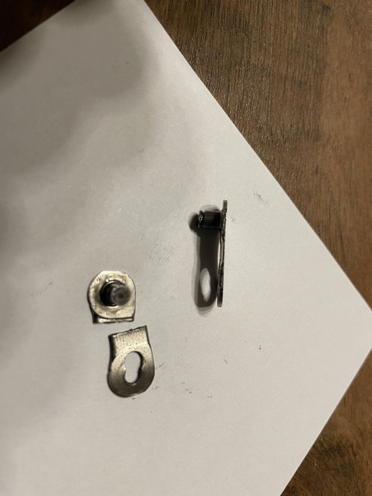

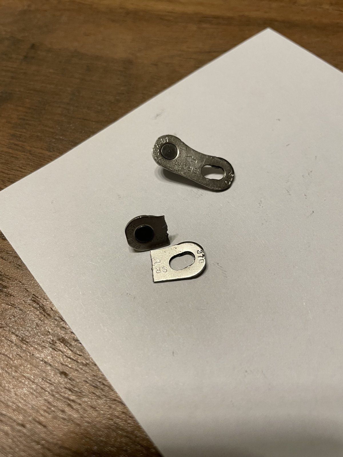

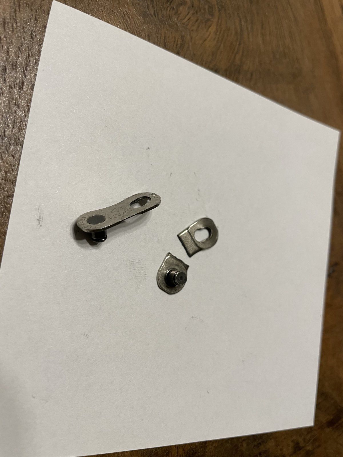

SRAM Powerlock abmontiert, Kette wieder rauf, ging „sauber“. Dann wollte ich nochmals das selbe Kettenschloss öffnen und zack ist es glatt einseitig mitten an der Metallasche gebrochen 🤭🤯
Ich musste zwei Zangen nutzen um es überhaupt aus der Kette zu bekommen. Also von daher wirklich eher einmal nutzen. Ich hab jetzt 10 Stk liegen. Bei 4,50€ pro Stk auch kein großes Thema 😅
Ein verbogenes Schloss kann den Kettenlauf „verziehen“ und dadurch alles lauter machen. Probier mal eher ein neues Schloss bevor du alles das offenbar sauber schaltet bei dir wieder umstellst 😉
ad Powerlock :
[ einmal montiert, einmal geöffnet und wieder montiert, dritter Versuch —> kastrophaler Fail 🤪😜 ]
