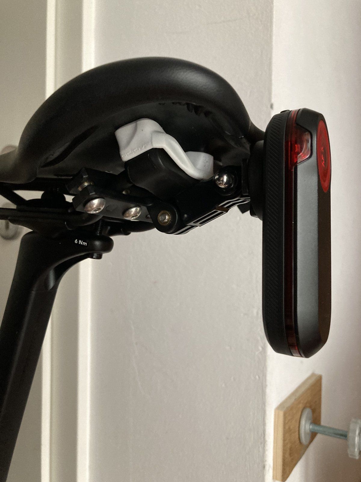

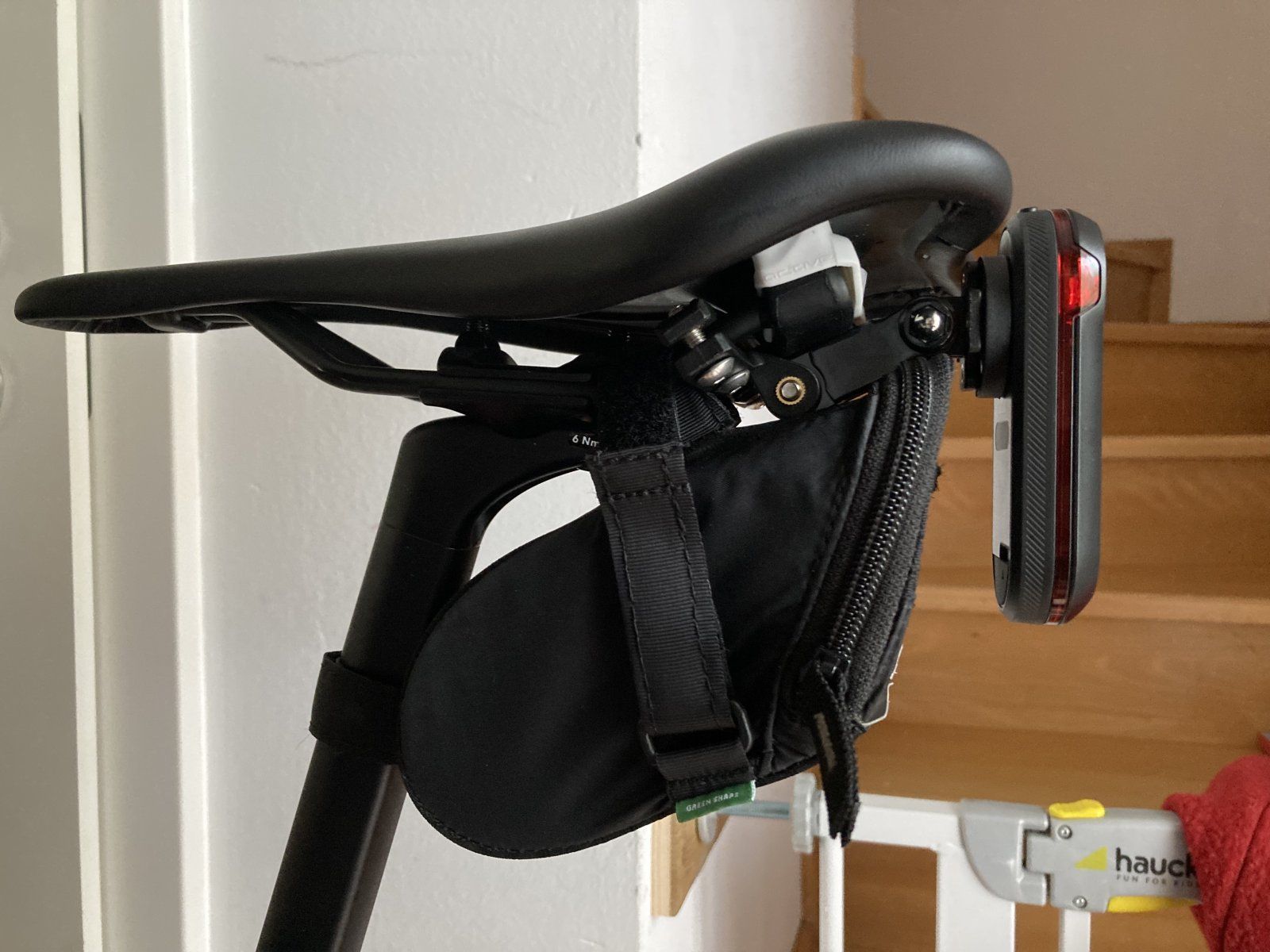

So, ich habe mal bisschen herumprobiert.
Ich habe einen SQLab 612 Ergowave Active Sattel und eine Vaude Race Light L Tasche.
Ich habe mir bei Ebay zunächst so eine Halterung geholt: Garmin Holder
Damit konnte ich den Varia unter dem Sattel montieren, allerdings hat die Satteltasche nicht mehr gepasst und ich war mir nicht sicher, ob nicht ein Teil der Radarwellen "geschluckt" wurde, weil der Varia zu "tief" Richtung Sattelstütze saß und der hintere Teil des Sattels das bisschen verhüllte.
Ich habe mir dann bei Amazon noch so eine Gopro-Gelenk-Erweiterung gekauft: HSU Gopro Gelenke
Jetzt steht der Varia ab und die Satteltasche passt auch, wenngleich die Handhabung (Öffnen und Schließen) bisschen fummelig ist (war's vorher aber auch schon, weil der Reißverschluss sehr eng am Sattel saß). Vielleicht hole ich mir mal eine andere Satteltasche.
Ich habe noch keine Probefahrt gemacht, aber erstmal bin ich zufrieden. Ich werde berichten, wie der Langzeiteindruck ausfällt!

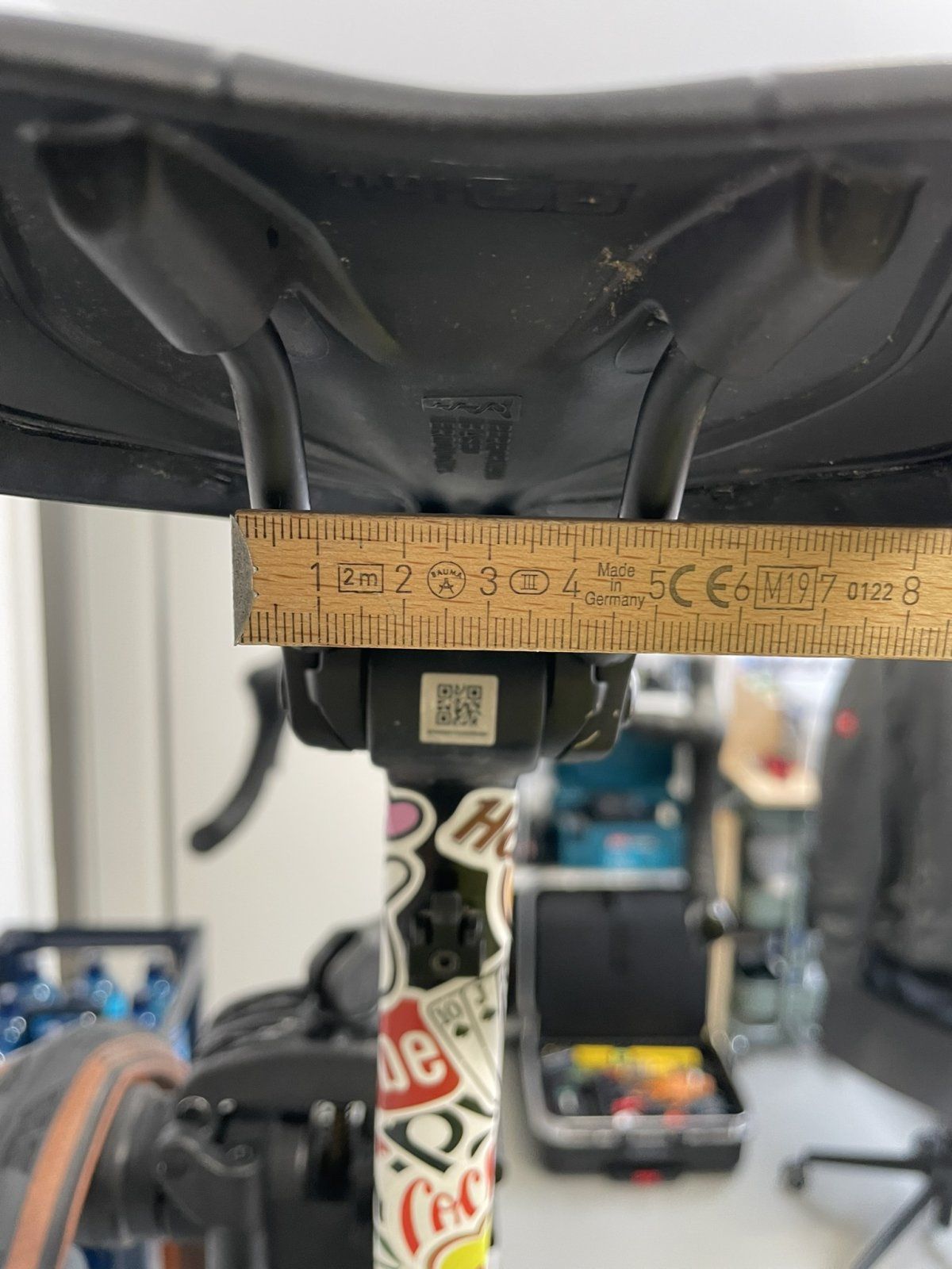

Hallo zusammen,
ich habe an meinem Rennrad einen SQLab R Sattel, bei dem die Sattelstreben sehr nah beieinander liegen (Abstand ca. 45 mm). Kennt ihr vielleicht eine passende Halterung für diesen Sattel?
VG
Alex

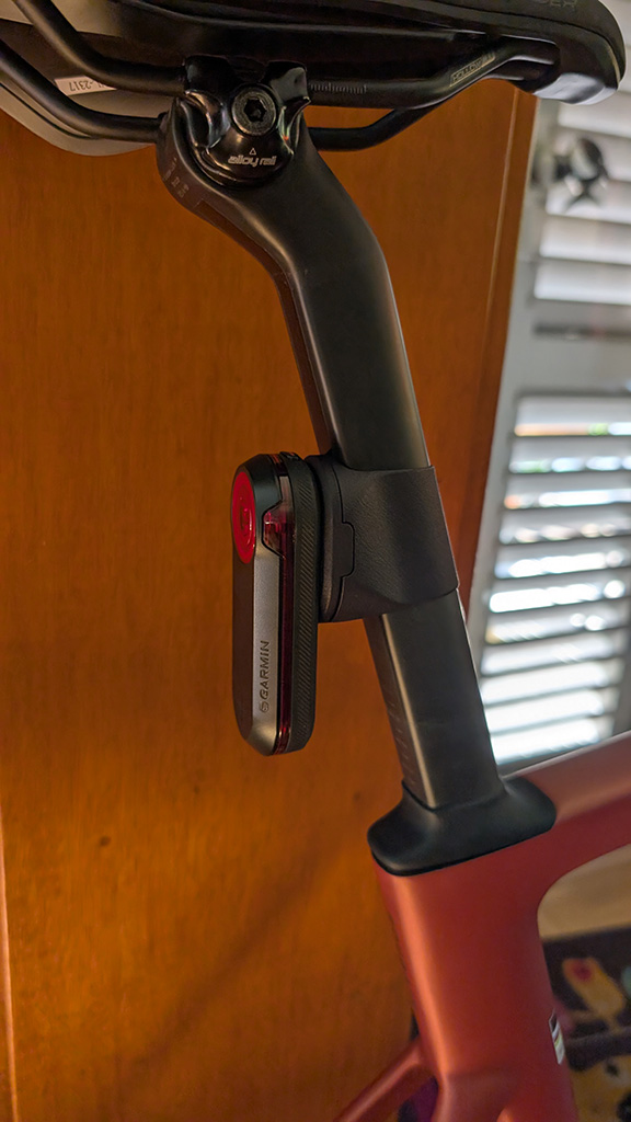

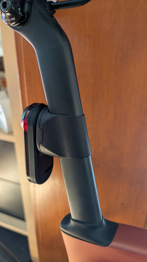

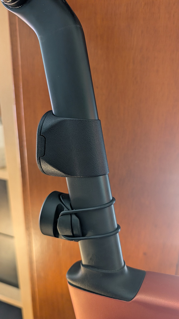

Ich weiß, der Thread ist schon was älter, aber ich wollte doch was zu SlopeRoad loswerden. Ich habe den Varia-Halter für mein Roubaix gestern um die Mittagszeit bestellt und per paypal bezahlt. Ist gerade eben geliefert worden, also <24h zwischen Bestellung und Lieferung.
Das Haar in der Suppe zuerst: Gute €50,- inkl. Versand sind wahrlich kein Schnapper, aber der Preis steht ja dran und keiner wird gezwungen.
Aber das Teil selbst? Passt perfekt, hält super und sieht 1a aus. Klare Empfehlung! -- Im direkten Vergleich wirkt dieses Gummiband-Gefrickel von Garmin wie ein schlechter Witz.
Diverse Lösung kann man sich auch bei insta unter @sloperoadcyling ansehen. Wenn man auf solche Lösung steht, dann kann man da schon mal das Sabbern anfangen. Genug gelabert, hier meine Halterung am Roubaix SL8, baugleich mit der Tarmac SL6, also in beiden Fällen Pavé Stützen:
