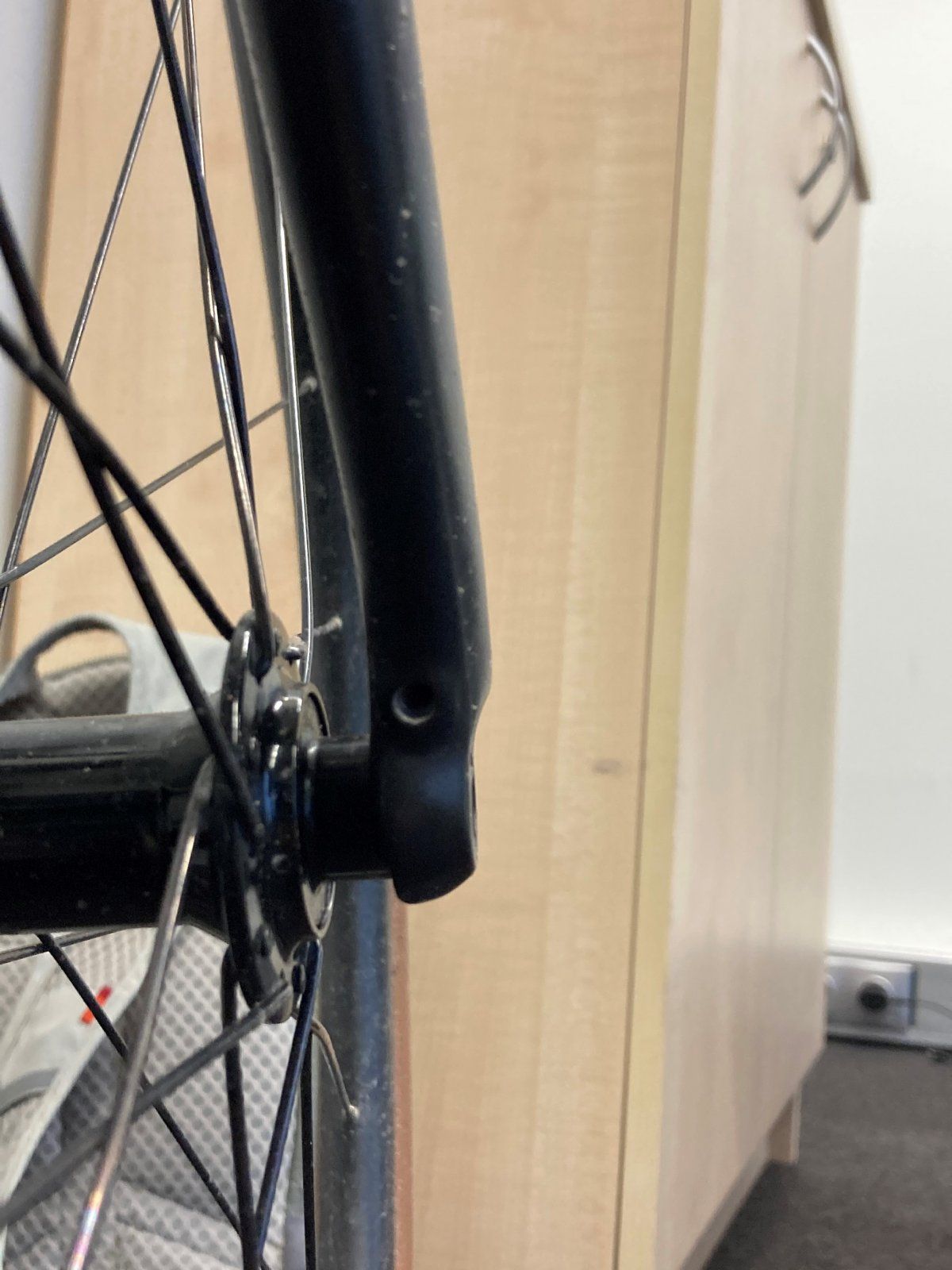

Habe mir schon überlegt ein für hinten gedachtes vorne dranzufriemeln, die Aufmahmegewinde an der Gabel unten sind aber in Fahrtrichtung angesetzt...

@Sadwick soviel zu Systembindung.... Die passenden und sauteuren Bontrager gibt es jedoch N I R G E N D S, so kann ich auch kein kleines Vermögen ausgeben :D
