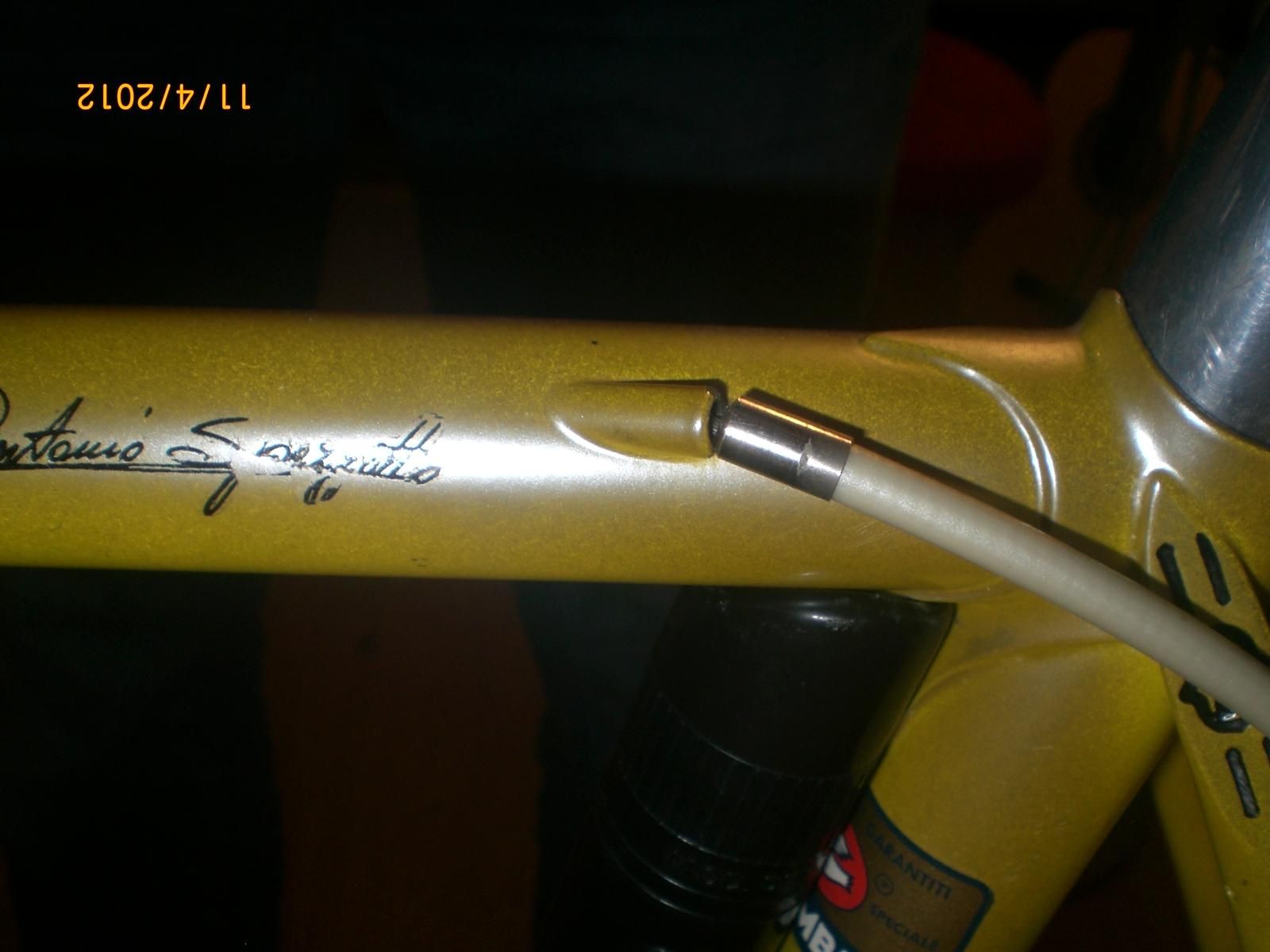

Dann hätte ich noch eine "technische" Frage hierzu:
Das ist ja wohl voller Murks. Gibt es dafür spezielle Reduzierhülsen oder gehört die Bowdenzughülle mit durchs Oberrohr?

Ich kann nur sagen: Bei den Bremszügen gab es beides mit und ohne Hülle im Oberrohr. Ich meine sogar, bei einem Rahmen ohne Hülse. Aber das ist eine Spontanaussage. Probiere einfach, was geht, da kann man ja nicht viel verkehrt machen.

Falls ein Anschlag im OR ist erübrigt sich die Hülse, oder?

Tolles Rad, genau mein Geschmack! Ich würde auch weiße Zughüllen vorschlagen. Über die Bremszuganschläge am OR wurde hier schon diskutiert, mußt du mal suchen. Da gibt es Hülsen, ähnlich denen für den Anschlag an der Kettenstrebe.

Schönes Rad, gefällt mir sehr gut. Die Stopper am Oberrohr sind sehr eng. Meistens muss man da die Hüllen ohne Endtüllen reinstecken, aber hier siehts so aus, als würden auch die nicht passen. Da kannst du nur abisolieren, damit nur die Spirale steckt. Und wenn das immer noch nicht reicht, dann nimmst du eine Enttülle für die Kettenstrebe, die haben da ein Reduzierstück dran. Nimm die guten von Shimano, die haben den richtigen Durchmesser und passen somit auch für Bremszughüllen. Ein normaler Radlhändler wird damit wohl nix mehr anfangen können und die auch nicht auf Lager haben, aber bei Rose gibts noch welche:
http://www.roseversand.de/artikel/shimano-metall-endkappen-119489/aid:119491

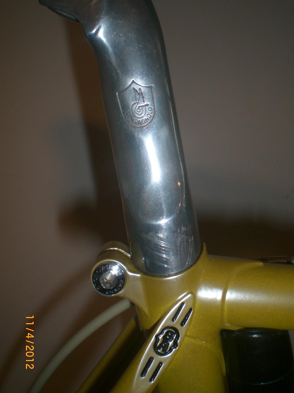

ich hab beim Aufbau meines Duell Solos gerade das gleiche Problem mit Endkappen an den Oberrohröffnungen für den innenverlegten Bremszug. Hier gibt's dazu etwas zu lesen.
Heute früh war ich bei unserem örtlichen Radhändler und hab nach solch speziellen Endkappen gefragt. Ich hab zwei verschiedene bekommen und werde heute abend ausprobieren, ob einerseits eine Bremsaußenzug hineinpaßt und die Kappe andererseits in die Rahmenöffnung paßt.
Viel Glück bei der Suche nach einer Lösung
Franz

Panchon: Danke für den Tipp und den Link wegen der Oberrohrführung. Ich glaube jetzt kenn ich alle Optionen und werde einfach mal sehen, was bei mir am besten funktioniert.

Ich denke ich habe jetzt alle Infos zusammen die mir gefehlt haben. Die Bremszughüllen werden weiß und brauchen spezielle Reduzierhülsen (passen auch abgemantelt nicht in die Führungshülse), das Lenkerband und der Sattel gelb (hat die häusliche Stylepolizei (= Tochter) so entschieden), und die Sinterbeläge werden gegen Gummis getauscht. Ach ja, und Campa Hakenpedale kommen noch dran.
