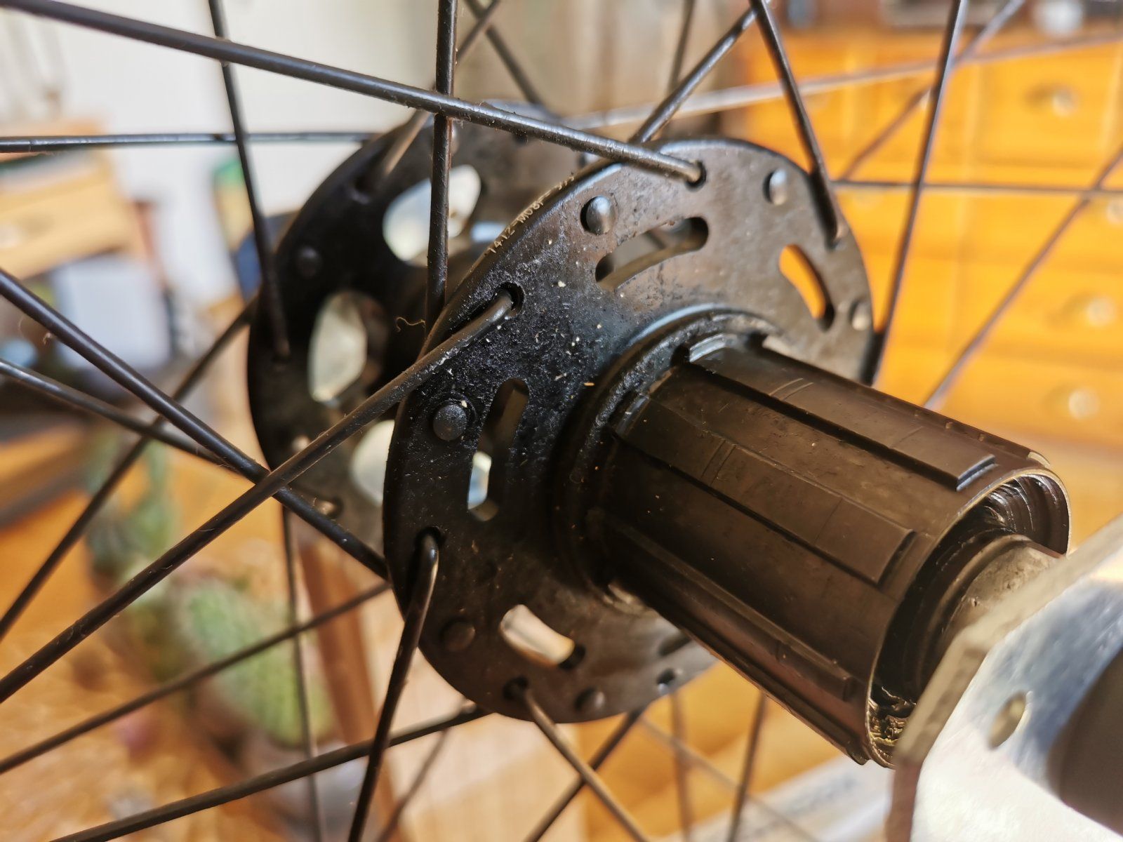

Vielen dank schon einmal, hätte folgende angaben
Felge ist eine concept 622x13c alloy 6063t6
Nabe habe ich leider keine marke
Einbaubreite ist 130, lochkreis auf beiden seiten identisch mit 74 mm

Dann benötigst du noch die beiden Maße von beiden Flanschmitten zur tatsächlichen Nabenmitte, da das Hinterrad ja nicht genau Mittig gespeicht werden kann wegen des Zahnkranzes.
Hier hätte ich links 34 und rechts 16 gemessen
