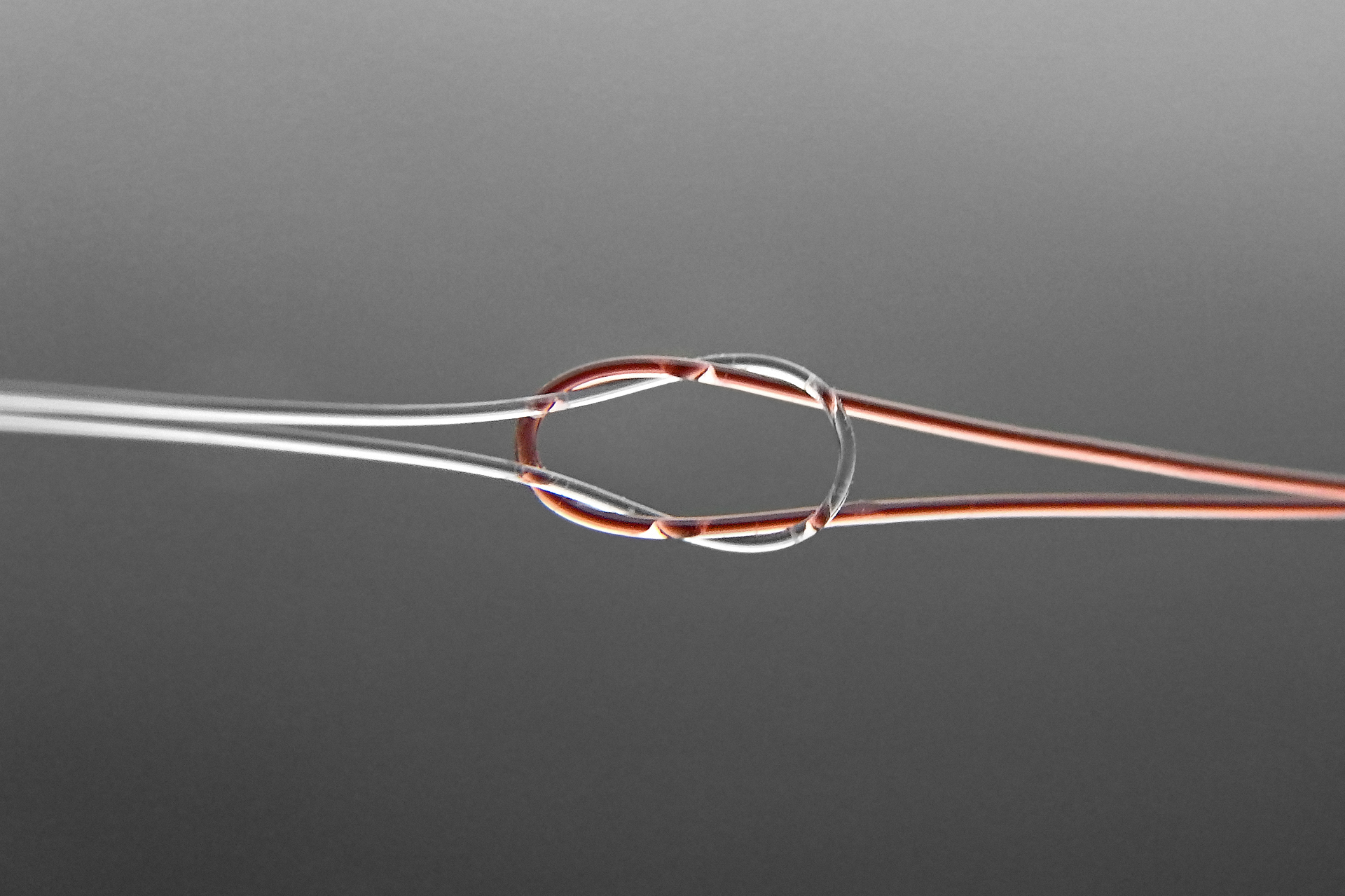

Muß ja kein einzelner großer O-Ring sein, man kann auch 2 kleine miteinander verbinden, ein Schlaufe in Schlaufe Knoten.
Egal wie, der NaDy stört das ANT+ bzw. BT Signal nicht
Das ist bei nem Garmin speed Sensor auch die einzige Möglichkeit, da der Sensor selber in dem Montagegummi eingeklipst wird.
