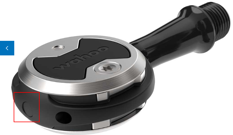

Die Wahoo Pedale haben eine Öffnung. Dahinter ist die Schraube womit der Pedalkörper auf die Achse montiert wird. Eine Möglichkeit zur Lagerschmierung besteht meines Wissens nicht.

Was wahoo betrifft, hatte ich gelesen, dass du umgestiegen bist von Speedplay auf Wahoo. Was das schmieren der wahoo angeht, ne frage geht das wirklich nicht mehr mit Spritze ansetzen usw. Ich meine die Öffnung ist ja hier auch vorhanden. Hat wahoo das Nadellager so gut abgedichtet, dass da wirklich kein Dreck mehr reinmarschiert?
Würde mich jetzt auch mal interessieren. Hab ja auch beide Systeme und bin bei der Neuauflage durch Wahoo davon ausgegangen, dass der Mechanismus der Selbe ist.
Bei der alten Version war hier eine Schraube die man entfernen konnte. Durch die Öffnung konnte man bequem, neu fetten.
Ich würde aber wetten, das hinter der Vertiefung noch immer die kleine Schraube sitzt.
Die Pedale sind zwar sehr wartungsarm aber auch nicht wartungsfrei.
Ich musste meine alten Speedplay ( das letzte Modell vor der Übernahme) auch zweimal fetten.
Ja, hinter der Vertiefung ist eine Schraube. Jene mit der der Pedalkörper auf die Achse montiert wird.
Genau, ich habe vor einiger Zeit n Video gesehen, wo jemand die Achsen selbst getauscht hat. Wahoo hat bei Start behauptet, dass das System wartungsfrei ist. Bei den beiden Kugellagern, die am Ende der Achse stecken mag ich das glauben, das waren sie zu Zeiten von Speedplay schon. Aber das Nadellager am anderen Ende des Pedalkörpers ist der springende Punkt. Wenn wahoo das nicht anders abgedichtet hat, als es Speedplay früher gemacht hat, ist das nie und nimmer wartungsfrei. Und bis ich wüsste, wie wahoo das Lager dicht bekommen hat, würde ich mich auch nicht drauf verlassen und die Aussage als Marketinggag abtun.
