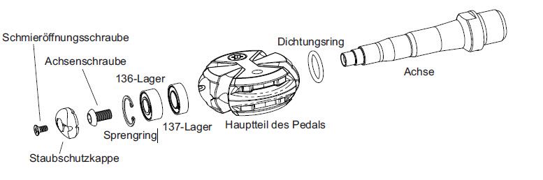

Lager kann man tauschen.
Neue gibts z.B. hier https://www.bike-components.de/de/Speedplay/
Der Aufbau sieht so aus :
