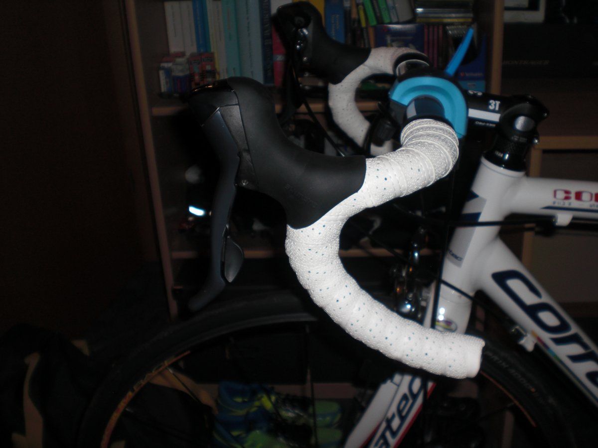

Ok, 3mm = sehr gut gepolstert aber zum Verlegen ein Graus ....und das mir, einem anerkannten Lenkerband-Wickel-zum-Kotzen-finder :D. Wie ich solche Arbeiten hasse !! Zu kurz isses auch. Doppelte 8 ging nicht, ging nur mit dem Flicken hinter den STI's. Ich hab gute Lust es abzureissen und mir einfaches, weisses Cinelli Korkband zu holen und es gleich morgen Abend zu wickeln.....
*grml* :confused:
Seht selbst:
Das einig gute an dem Lenkerband ist, das es schon dick ist und man gut was in der Hand hat. Mehr aber nicht.

In der Tat sieht das gewickelte Lenkerband nicht so schön aus. Ich würde ein "stinknormales" Korkband holen und mit doppelter Acht verlegen.
By the way ist mir auch schon passiert (mit so einem hochglänzenden Geraffel ... man lernt halt nie aus) und ja ich habe tags drauf auch ein neues Korkband gekauft und verlegt.
Verbuche es unter dem Konto Lehrgeld bezahlt :-)

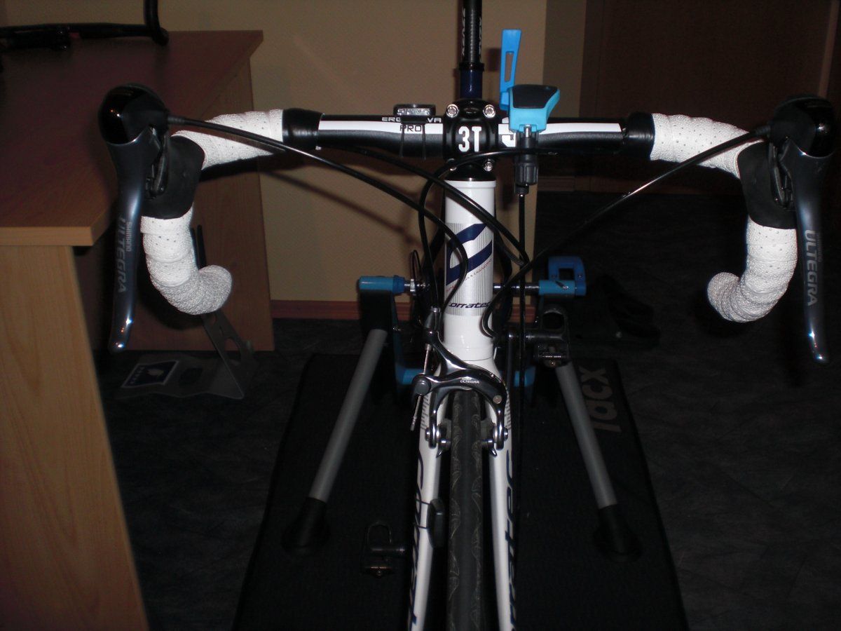

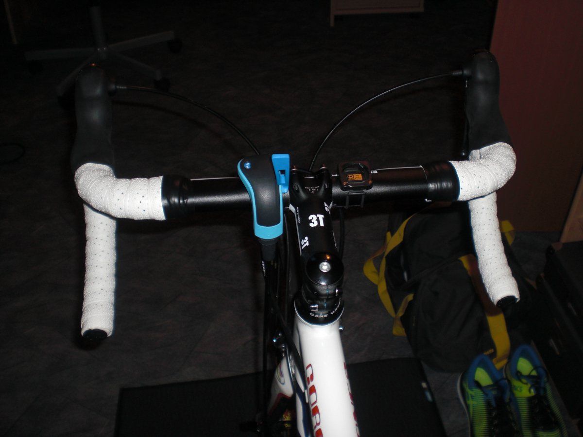

Hab am Tag drauf Cinelli Korband, Modell "Stinknormal" verlegt. Reicht aber mit ner Acht auch nicht. Hab dann die Flicken auf Klemme von den STI's geklebt. Ging grad so auf. Eine Umwicklung mehr wäre super gewesen. Der neue Lenker ist ein 44er 3T Ergonova (der ist am Oberlenker 42cm Breit und an den Drops 44cm....das passt super !). Der Oberlenker ist übrigens oval und nicht rund
Wie das Fizik auch - muss ordentlich gezogen werden. Dann kann man es sogar noch ein Stück kürzen....ist mir auch erst nach einigen Versuchen gelungen. Jetzt hab' ich den Bogen allerdings raus :)
Wenn ich das Cinelli mehr ziehen würde, dann hab ich das gefühl es reisst. Vielleicht bin ich auch nur zu zimperlich ;)

Du hast recht eng gewickelt, finde ich. Ich wickel weniger eng und komme dann bei dem Lenker auch mit doppelter Acht hin. Gutes lebnkerband kann man ziehen, schlechtes sollte man gar nicht nehmen. Von daher...
