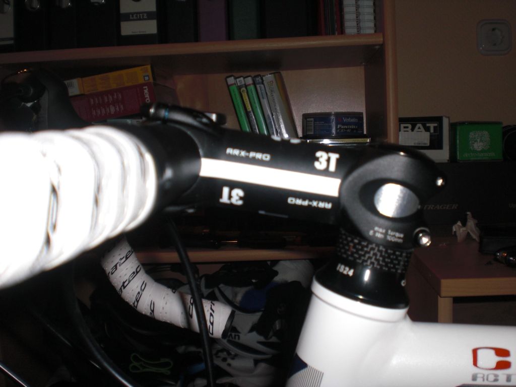

Hab heute Abend nach Feierabend und Fitnesstudio den neuen Vorbau montiert.

So, dann mal den neuen montiert und...feddich:
Der 3T ist eher ein 100er Vorbau, als das der Corratec ein 110er ist :) ;)
Jaja, ich weiss...Fotografieren üben wir als nächstes. Man kann scho erkennen das der 3T ein 100er ist. Dafür kommen meine Laufschuhe im Hintergrund dolle rüber, wa ?! :D
Wie gesagt ich hab erstmal ohne Montagepaste alles verbaut, da schon beim "handwarmen" Anziehen der Schrauben alles bomenfest sass.
Festgezogen mit dem DrehMo hab ich dann alles Vorbauscharauben mit 4nM (max. 5nM sind zulässig) und da wackelt nix.
Steuersatzschraube auch mit Gefühl angezogen so das der Lenker sich problemlos bewegen lässt ohne das Spiel ist (beide Bremsen gezogen und versucht das Rad zu bewegen...null Spiel, kein geklacker).
