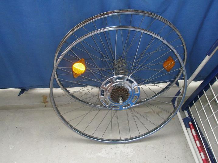

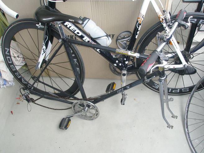

hab Gestern vom Vater meiner Freundin nen alten Stahlrahmen samt Laufräder geschenkt bekommen.
möchte ein Singlespeed Bike draus bauen.hab aber bisher nur RR erfahrung
Meine Probleme/ Fragen:
Welche neuen Laufräder passen ?
Einbaumaße (Innenabstand gemessen) VR:90 mm HR:125 mm
Wie bekomme ich das innenlager aus dem Tretlagergehäuse?
Was für Kurbeln/Innenlager passen in das Tretlagergehäuse?
Breite gemessen 70 mm(nicht genau messbar)

bei singlespeedshop gibt es die miche xpress laufräder für 249€. gibts in drei vers. breiten. sollte passen, außerdem kann man die paar mm auch aufbiegen.
beim linken kurbelarm ist so ne mutter, vllt mal probieren die zu lösen...
