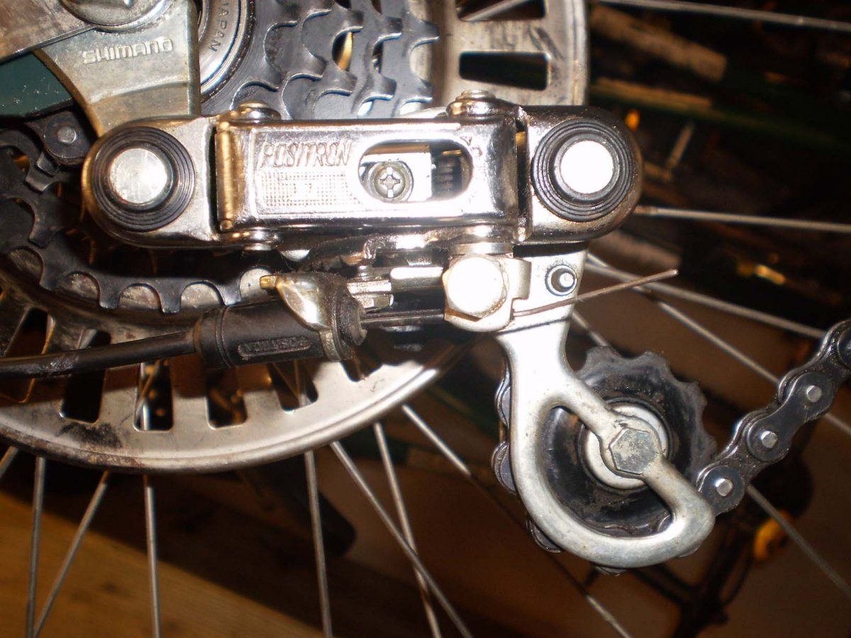

Hallo Zusammen, ich habe mir ein altes Herkules Rad gekauft und daran ist eine stufenlose Simplex verbaut. Nach kurzer Recherche habe ich herausgefunden das die wohl ziemlicher Mist ist.. habt ihr vielleicht Tips oder Ideen auf welche andere Schaltwerke man zurückgreifen kann?

"Stufenlos" sind die dazugehörenden Schalthebel (dort werden die Stufen), sog. Friktionsschalthebel ...
gegen das Schaltwerk ist nix zu sagen.
Das sieht @oposum ganz richtig. Das Schaltwerk, ein Simplex 637P, ist per se erstmal nicht schlecht und schaltet auch gut. Deine vermeintliche "Mist"-Recherche bezieht sich vermutlich darauf, dass das Schaltwerksgehäuse aus Delrin, also Kunststoff, ist. Das ist aber erstmal kein Nachteil und die Teile schalten sich, richtig eingestellt, geputzt und geölt, sehr gut - besser als manches Alu-Teil. Je nach Zustand des Rads bzw. Schaltwerks ist halt ein Alterungsprozess eingetreten, der den Kunststoff spröde werden ließ. Das kann dann zum Brechen des Kunststoffs führen, gerade auch, wenn das Rad mal aufs Schaltwerk gefallen ist. Danach sieht Dein Schaltwerk aber nicht aus.
Ich würde das lassen: Abmachen, putzen, Gelenke ölen - vor allem auch die Schalträdchen säubern und die Lager fetten. Danach noch'n neuer Schaltzug und ne Schaltzughülle - und dann müsste das bestens schalten ...
"Stufenlos" sind die dazugehörenden Schalthebel (dort werden wären die Stufen), sog. Friktionsschalthebel ...
Kleine Verbesserung um das deutlicher zu machen (Autokorrektur/Flüchtigkeitsfelher?) , ansonsten genau die Situation und das beste Vorgehen beschrieben.
