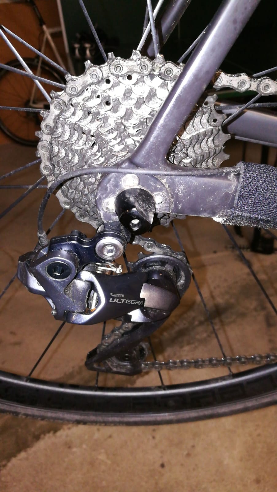

Ich hatte bei meiner Shimano Di2 8050 hinten ein Ritzelpaket 11-34 drauf.
Nun habe ich auf 11-28 gewechselt.
Leider springt die Kette hinten nicht auf das große Ritzel zum einstellen.
Vorne bin ich natürlich auf dem kleinen Blatt.
Die Kette springt gut von oben nach unten und wieder zurück-
Die L-Schraube habe ich schon so weit wie es geht heraus gedreht. Ich merke schon keinen Widerstand mehr.
Wie komme ich wieder auf dem großen Ritzel zum einstellen?

Das Kabel sieht ziemlich gespannt aus? Kann das rein mechansich das "Schaltwerk nach innen weiter begleiten"?

Viel weniger Spannung kann ich machen.
Bei weniger Spannung flattert die Kette wenn ich auf die kleineren Ritzel schalte,

Da bin ich ja dabei, wenn ich den außeren Anschlag weiter nach links zum Laufrad drehen könnte, würde wahrscheinlich die Kette auch auf kleinste Ritzel springen. Aber die L_Schraube läst sich nicht weiter lösen, bzw. ist soweit raus das keine Funktion mehr da ist.

Auf dem Bild in meinem ersten Eintrag kann man sogar erkennen das die L-Schraube weit rausgedreht ist.
