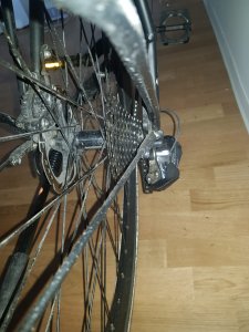

Moin liebe Community,
ich weis nicht mehr weiter unzwar habe ich ein bulls Dail-E-Grinder gebraucht gekauft 2000km hat es drauf und am anfang hat es erstmal garnicht geschaltet ,danach habe ich es geladen aber hat immer noch nicht geschaltet. Danach habe ich ein neues ladekabel gekauft und aufgeladen es hat jetzt ein paar mal hoch geschaltet aber ich konnte nicht mehr runterschalten ,und in den letzten Gang kann ich jetzt auch nicht schalten .. auch habe ich versucht am Verteiler zu schauen welchen akkustand es hat aber es wird nichts mehr angezeigt ,also nun schaltet die schaltung garnicht mehr . ich habe alles neu gekauft ladekabel /Verteiler und auch das akku in der sattelstütze .ich hoffe ihr könnt mir weiterhelfen . im Anhang sind ein paar fotos .
mfg
