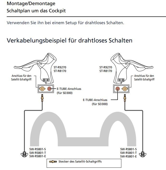

Ich habe mal meine Dura Ace DI2 Komponenten mit der E-Tube App geprüft und habe ein Firmware Update auf den Umwerfer, Schaltwerk und Batterie gemach. Ein Firmware Update auf die Schalthebel geht wohl nur über Kabel. Der Schalthebel R92790 hat jetzt 2 Ports, einen oben. Da steckt zur Zeit ein Blindstecker drauf und einen unten . Welchen Port muss man für das Update benutzen ? da wohl ein Port für eventuell zusätzliche Sprint Schalter vorgesehen ist ? Oder ist das egal welchen man nimmt ? Ich hade dazu nicht wirklich etwas in der Doku von Shimano gefunden. Lohnt sich überhaupt das Update der Schalthebel ?

Der obere Anschluss ist der für den Akku, der untere für Satellitenschalter. Für das Update musst du den oberen Port mit deinem Akku verbinden (siehe Händlerbetriebsanleitung "Allgemein", Seite 17).
Danke, habs gerade gemacht und hat funktioniert !
Habe jetzt auf allen Teilen die aktuellste Software ;-)
