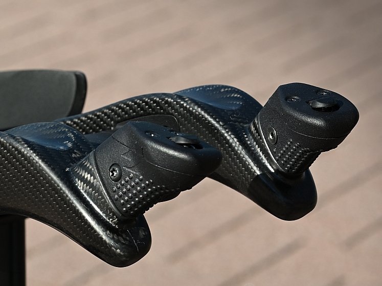

P.S.: Statt der runden R9160 Knopfschalter kannst du bei dafür konzipierten Griffstücken auch die Satellitenshifter R9150 nehmen wie hier:

Da die je nur eine Taste haben (s. Bild von meinem TT), kann man nur eine Funktion drauflegen, i.d.R. Schaltwerk nach links (größeres Ritzel) am links montierten, Schaltwerk nach rechts auf kleineres Ritzel am rechts montierten Knopp. Umwerfer direkt ansteuern in SRAM-Schaltlogik (beide gleichzeitig drücken) geht da leider nicht, da muss man Synchroshift am Schaltwerk einstellen und das gewünschte Umwerferverhalten in der App konfigurieren.
