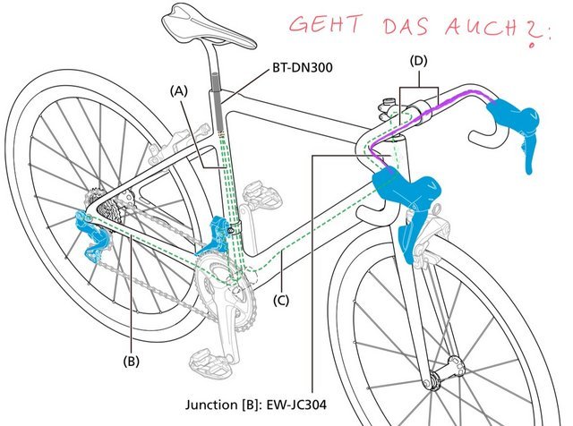

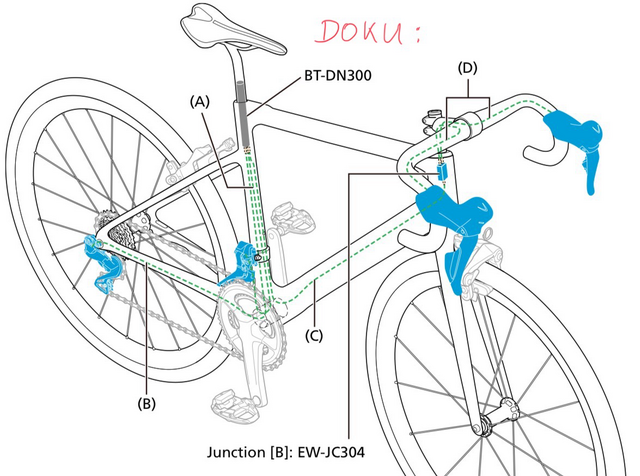

Ist es möglich die Shimano Ultegra 12-fach Di2 R8170 STI auch ohne Junction Box direkt zu verkabeln und dabei den Satelliten-Port zu nutzen? Anbei zwei Bilder zum besseren verständnis. Das erste aus der Shimano-Anleitung, das zweite mit der von mir hinterfragten Verdrahtung.
Habe ich nie getestet, aber ich gehe davon aus es geht NICHT. Wenn du den STI über den unteren Port mit dem Akku verbindest, wird der STI nicht erkannt. Daher wird es aus meiner Sicht nicht gehen.
Da unterscheiden sich die 12-fach STI zu den 11-fach.
Danke für die Antwort. Ging das denn bei 11-fach? Wenn ja wäre das ja wohl eine Verschlimmbesserung.
Bei 11-fach musste man alles verkabeln. Bei 12-fach muss man die STI nicht mehr verkabeln. Die können per Funk Verbindung zum Schaltwerk aufnehmen. Diese Verbindung wird vermutlich auch zu 99% genutzt. Es besteht die Möglichkeit der Verkabelung wie im Handbuch beschrieben.
Ich habe bei meinem Rad die Bremsleitungen von Extern zu Vollintegriert geändert, in dem Zuge habe ich nun auch die Di2 Schaltgriffe verkabelt, einfach weil die Akkulaufzeit beim TT dreimal so lange hält wie beim Renner/Gravelbike.
Das ging recht einfach, nahe der Batterie im Unterrohr habe ich den 4-Fach Verteiler gelegt, dazu ein kurzes Kabel als Verbindung und zwei lange zu den Schaltgriffen.
Neben der stark verbesserten Akkulaufzeit können die Knopfzellen in den Hebeln nicht leergehen, die Schalthebel müssen vor der Fahrt nicht immer erst aufgeweckt werden und ich kann die Schalthebel ohne Ausbau des Tretlagers updaten. Geil!
Verkabelung der STI hat wie genannt viele Vorteile. Die Funk STI wurden bestimmt auf Druck der Fahrradindustrie entwickelt. Der Aufbau des Fahrrades geht schneller und spart Zeit (Geld).
Die STI kannst du auch ohne Ausbau des Tretlagers updaten. Umwerfer abstöpseln und mit einer Verlängerung den STI anschliessen. Aber sonst ergeben sich wie genannt viele Vorteile bei verkabelten STI. Habe es trotz Selbstaufbau trotzdem nicht gemacht. Lade halt den Akku alle 600km.
