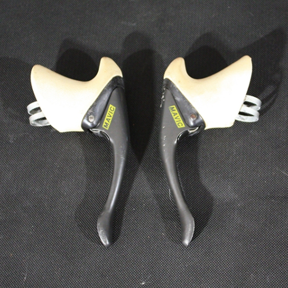

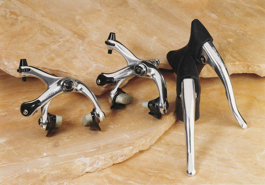

Ja, eigentlich hast du recht, aber gerade die 440er Bremshebel sind sehr viel schöner und technisch toll.
...dafür finde ich die 451er Bremszangen spannend: Gerasterte Zugentspannung und gerasterte Zug-Feineinstellung, gepaart mit einer verdeckten Feder; in der Originalversion von Dia Compe als BRS500 kommt noch die exzentrische Bremsbackenjustierung dazu; das ist schon exzentrisch und passt daher zu den häufig ungewöhnlichen Lösungen von Mavic...
...ich finde, dass die Hebel formal gleichwertig sind.
Der 451er Hebel wartet überdies mit einer per Rundkopfschraube mit Inbus verschraubten Bremsnippelaufnahme auf. Auch ein schönes Detail!
Es sei denn, Du meinst die sog. Aero-Version:

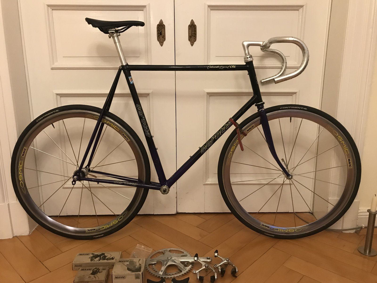

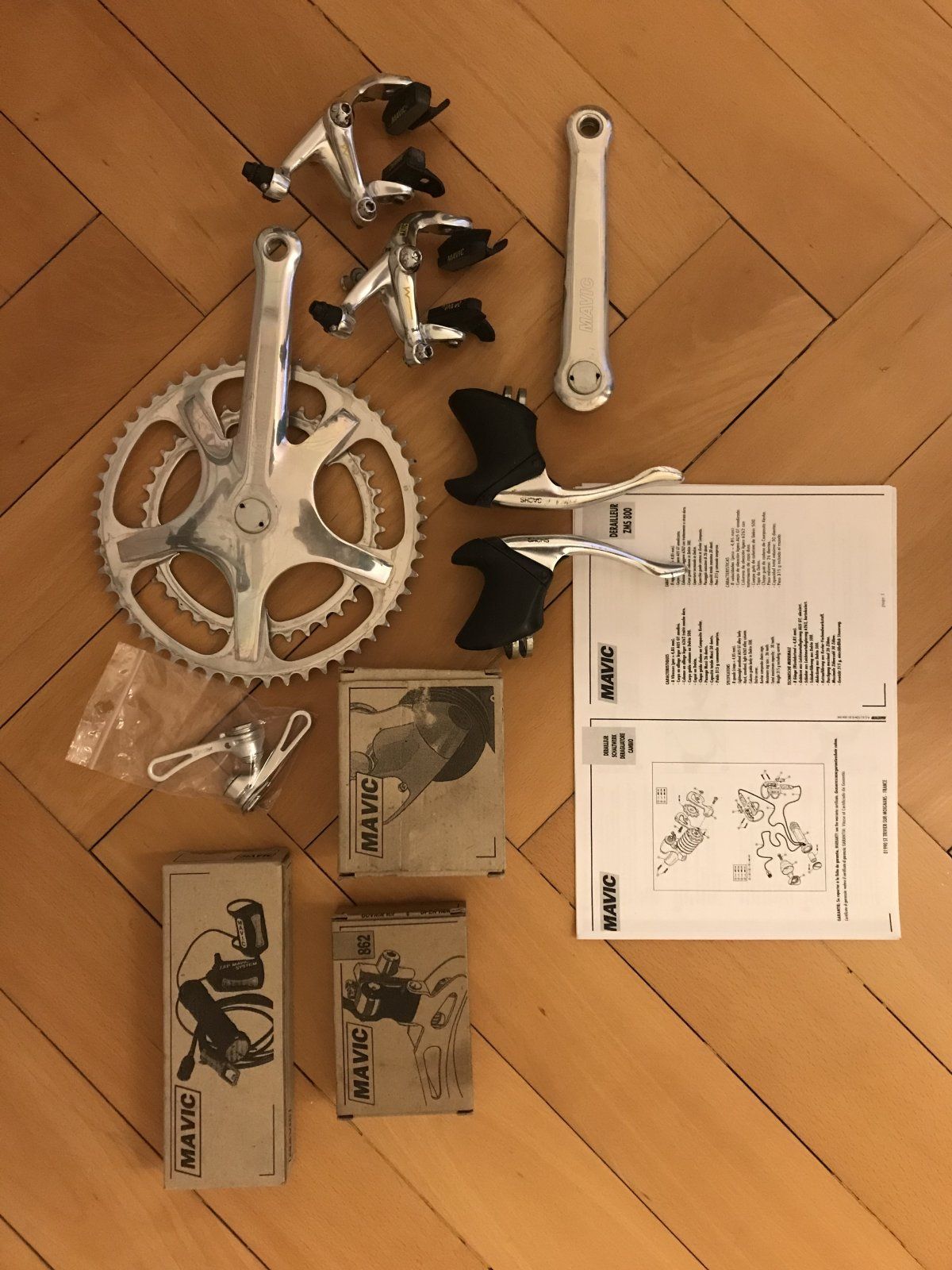

So, nach einer Pause wegen Beschaffung von passenden Farben und dem Aufbau des REWEL geht es jetzt weiter mit dem SEROTTA und der MAVIC ZAP.
In der Zwischenzeit habe ich ein paar Lackchips am Rahmen betupft und die ZAP ist NOS aus F bei mir eingetroffen.
Dank Vive le velo habe ich die Anleitung ausgedruckt.

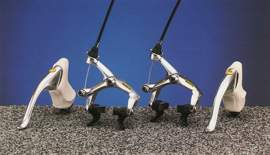

Offen sind noch die Bremsen, 451 Hebel sind im Zulauf. Vielleicht hat @gridno27 noch Bremsen?
Auch eine schöne Sattelstütze wäre nett.

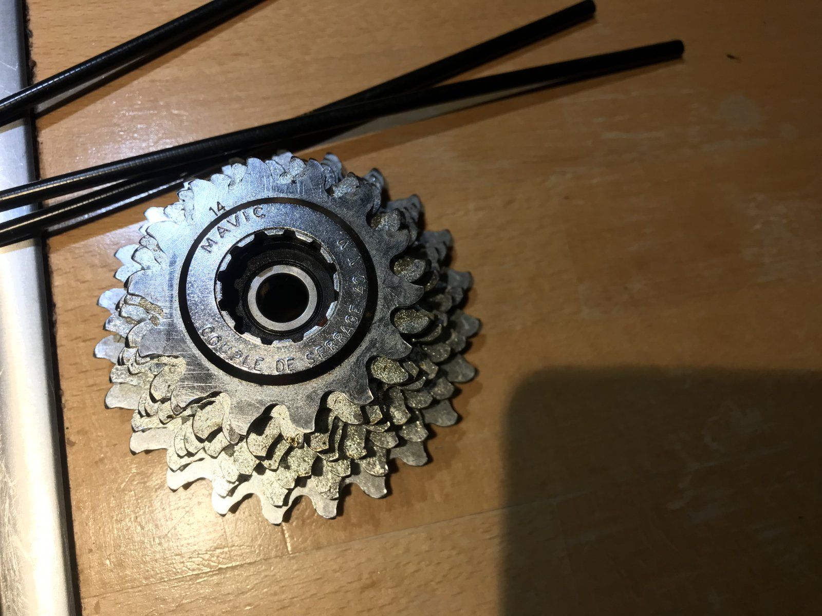

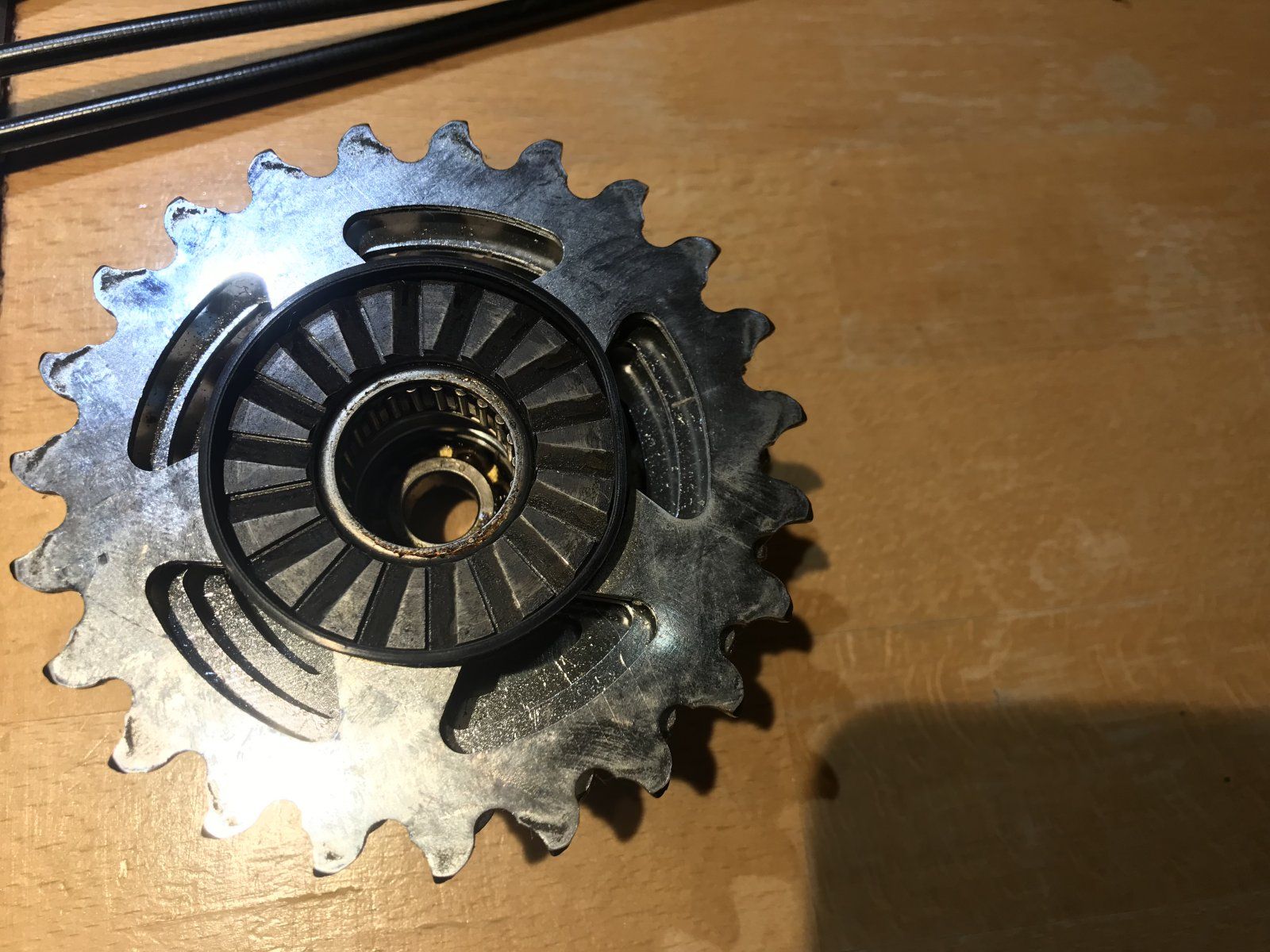

Gleich hole ich einen 571 Freilauf für MAVIC Ritzel von der Post. Mal schauen, ob der auf das COSMIC passt.
Gab es nie, ist aber netter MAVIC-Overkill.
