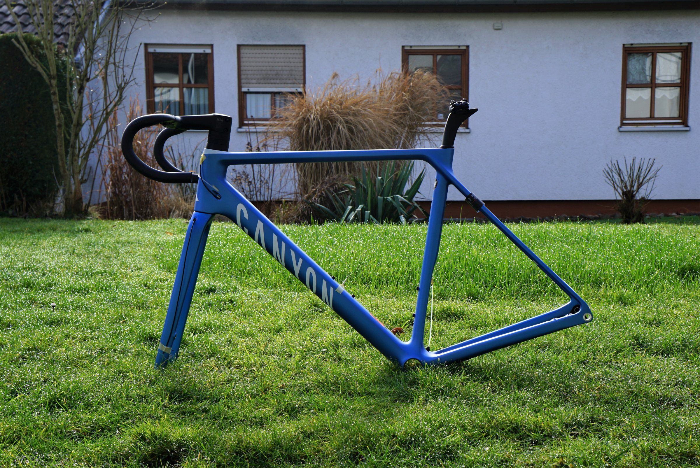

Der Rahmen ist heute angekommen (ich editiere hier nachher mal ein Bild davon rein), habe also zum Glück noch einen bekommen, bevor das Lieferdatum auf April 2018 gestellt wurde. Mit LRS, Schaltung etc. gehe ich es aber langsam an. Bin da noch am "sondieren"...und dass kann ja bekanntlich auch mal länger dauern. Der Renner wird daher erst in 2018 auf die Straße dürfen. Werde aber bei Interesse versuchen hier zwischendurch mal das ein oder andere Bild oder Problem einzustellen.
Danke auch noch an den Rest für die Anleitungen und Tipps! Wenn es dann an die Montage geht komme ich sicher nochmal mit der ein oder anderen Frage auf euch zu.
So, inzwischen ist etwas Zeit vergangen und ich bin immernoch nicht weit gekommen und war auch noch ein Bild schuldig. Werde jetzt meinen Aufbau zumindest teilweise hier im Thread dokumentieren.
Bisher vorhanden:
  • Ultimate CF SL DISC Rahmen
  • SRAM RED Etap HRD
  • Quarq DZero RED Kurbel
Gerne hätte ich noch Empfehlungen für:
  • Laufräder (~1000€, 35-50mm hoch)
  • Kassette/Kette (Sram oder Shimano?)
  • Innenlager (Pressfit BB86 GXP)
  • Pedale
Es ist ja wie gesagt mein erster Selbstaufbau. Was benötige ich denn noch an Kleinteilen und Werkzeug?
Bisher vorhanden:
Sonst noch Spezielle Canyon-Eigenheiten oder klassische Anfängerf ehler beim ersten Aufbau? :idee:
