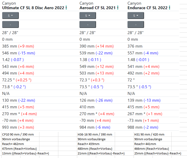

Ich bin gerade dabei die Geometrien der einzelnen Canyon bikes mit meinem aktuellen RR abzugleichen. Bei der Angabe von Reach und Reach+ scheine ich aber wohl einen Denkfehler zu haben. Kann mir vielleicht jemand sagen wo er sich befindet..?
Ich bin eigentlich davon ausgegangen, dass Reach+ in etwa gleich zu Reach + Vorbaulänge sein müsste, oder jedoch bei jedem Modell die gleiche Abweichung aufweist.
Wenn ich nun jedoch das Ultimate, das Aeroad und das Endurace (jeweils in S) miteinander vergleiche, so ist die Angabe Reach+ zum berechneten Wert Reach + Vorbaulänge unterschiedlich abweichend. Siehe die letzten Zeilen meiner Tabelle. Die Vorbaulänge sollte jedoch bei allen Modellen lt. Homepage 90mm bei Größe S betragen.
Bei meinem Grizl (ebenfalls in Größe S) habe ich nachgemessen und dort entspricht das Maß Reach+ 445mm (Angabe Homepage) genau der Länge Tretlagermitte - Mitte Oberlenker (445mm gemessen) .
Reach + Vorbau berechnet würde jedoch wie bei den oberen drei bikes ein größeres Maß ergeben (467mm / 22mm Unterschied).
Du musst bedenken, dass der Vorbau nicht waagerecht, sondern in einem Winkel verläuft - somit ergibt sich eine etwas kürzere Distanz als die reine Vorbaulänge. Das kann man natürlich exakt berechnen, aber das würde nun den Rahmen sprengen und meine Geometrie-Kenntnisse zu sehr strapazieren.
Habe zur Sicherheit gerade nochmal bei mir nachgemessen. Reach+ entspricht exakt der gedachten waagerechten Distanz zwischen Tretlager und Mitte der Lenker-Querstrebe.
Als du den Reach+ gemessen hast, waren da alle Spacer drin?
Die Anzahl der Spacer spielt eine Rolle und der Steuerrohrwinkel. Viele Spacer verkürzen den Reach+ und genauso der Steuerrohrwinkel, weil dies beeinflusst wie steil der Vorbau steht. Der Vorbauwinkel spielt natürlich auch noch rein, ist bei Canyon aber generell -6°.

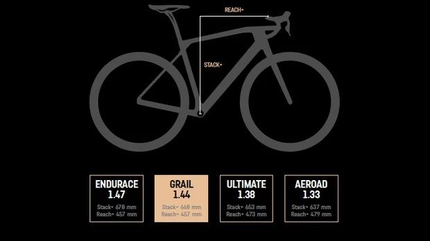

Maybe it helps!
Erklärung von Daniel Heyder, einem der Produktingenieure bei Canyon:
Stack+ describes the vertical distance between the bottom bracket and the contact point on the TOP of the handlebar tops .
Reach+ describes the horizontal distance from the bottom bracket to the CENTRE of the handlebar tops.
Maybe it helps!
