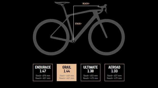

Erklärung von Daniel Heyder, einem der Produktingenieure bei Canyon:
Stack+ describes the vertical distance between the bottom bracket and the contact point on the TOP of the handlebar tops .
Reach+ describes the horizontal distance from the bottom bracket to the CENTRE of the handlebar tops.
Und der Stack+ ist dann wie auf der Homepage abgebildet ohne Spacer oder wie geliefert mit einem Meter Spacer drin?
Ich finde nur Rahmendaten besser, Cockpit wäre dann ja variabel..
So wie geliefert.
Da das Cockpit eben bei vielen Rädern nicht mehr variabel ist, verliert der Rahmen-Stack/-Reach an Bedeutung.
