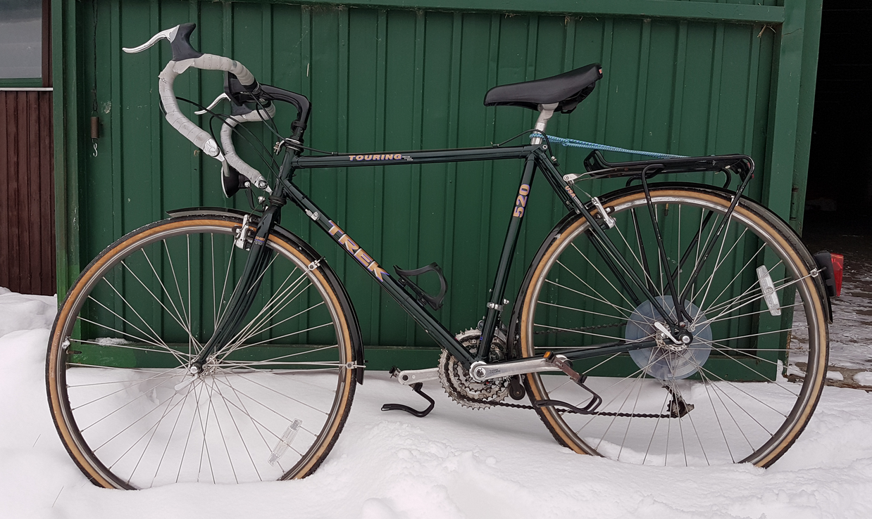

Was haltet ihr von einem Trek 520 von Anfang der 90er? Ist da der Rahmen spürbar "schlechter"/weicher? Hab leider noch keine ordentlichen Bilder...
Hier mal ein Bild. Genügt die Öse an der gabel um einen Gepäckträger vorne montieren zu können? Einbaubreite hinten konnte sie mir noch nciht ausmessen :rolleyes:. Ansonsten sieht das Rad ja noch ganz gut aus. Oder meint ihr das ist Quatsch?
Das Ding kam so 92/93 in den Handel. Es hat noch den in den USA gebauten mit Muffen gelöteten Rahmen. Das 520 kam ohne Schutzbleche und Licht (wurde also nachgerüstet). Träger ist wohl original. Das 520 war als Basis für ein Reiserad ganz brauchbar. Der Zustand lt. Deinem Foto gut. Die verbauten Matrix-Felgen neigen zu Flankenrissen -> austauschen. Lack und Verarbeitung waren bei den US-Treks gut. Eins aber irritiert mich: einklich hatte die Gabel Lowrideraugen, die ich aber bei Deinem Bild nicht erkennen kann.
Wenn es Dir passt (probefahren) und der Preis stimmt - ein gutes Rad.

Danke für die Einschätzung. Was genau meinst du mit Lowrideraugen? Ich kann nur eine Öse unten-hinten erkennen, daran it das Schutzblech befestigt...
Preis: 350€, vielleicht geht da auch noch was. Neuer Laufradsatz, vielleicht eine neue Gruppe, Nabendynamo oder Batterielicht....
Das ist vermutlich ein 93er Modell, das 92er hatte eine andere Gabel mit Lowrider-Ösen, die hintere Einbaubreite beträgt 135 mm, siehe hier. Sämtliche Trek-Kataloge und technischen Informationen finden sich unter Vintage-Trek. Das 520 hatte seinerzeit die gleiche Geometrie wie die Multitrack 790 und 750, letzteres bin ich Anfang der 90er eine zeitlang gefahren. Die Rahmen-Qualität war sehr gut, Fahrverhalten recht wendig, Tretlager vergleichweise hoch, für ein Reiserad sind die Kettenstreben evtl. etwas kurz. 42er Stollenreifen passten problemlos rein, 35er mit Schutzblechen sollten sich locker ausgehen.
