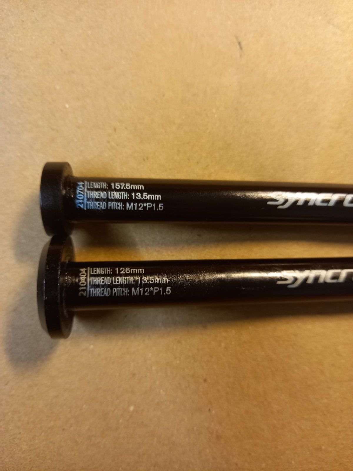

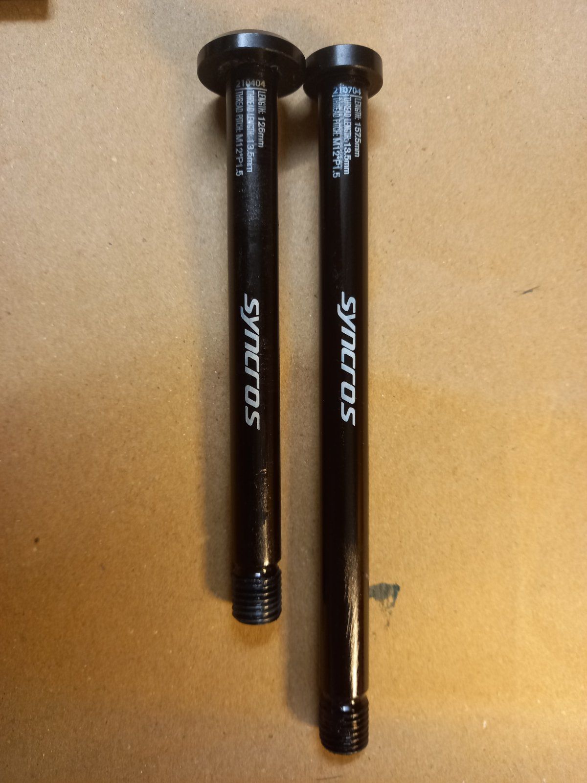

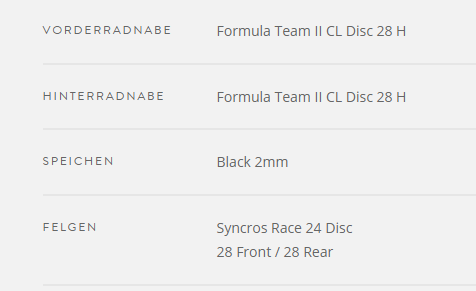

Ich möchte mein Speedster Gravel 30 gelegentlich auch mal auf der Rolle im Keller nutzen und suche dafür eine passende Steckachse. Auf der Suche nach den Maßen der Steckachsen bin ich auf den Thread hier gestoßen. Nun hatte ich eben endlich mal Zeit die Steckachsen auszubauen und nachzumessen.
Auf den Fotos stehen die Maße der Achsen selbst. Die Innenmaße der Aufnahmen an der Gabel und hinten sind wie folgt. (Gemessen im "entspannten" Zustand, also mit ausgebauten Rädern).
Vorne: b=101mm
Hinten: b=144mm
Demnach sollten die Innenmaße 100x12 und 142x12 passen.
Hoffe das hilft weiter.
Grüße,
Matthias

Öhm, ich glaube du machst es dir unnötig schwer.
Neue Achsen brauchst du ja nicht. Auch auf der Herstellerseite wärst du fündig geworden, dass die Laufräder die üblichen 12x100 sowie 12x142mm Naben haben.
Smarttrainer können im Regelfall ebenso auf 12x142mm Steckachse umgerüstet werden mit beiliegenden Adaptern.
Mehr ist da auch gar nicht zu beachten.
Hi gotcha43,
Danke für Antwort. Hab leider nur nen Uralt-Rollentrainer. Da sind keine Adapter oder so dabei. Will mir daher einfach ne Steckachse für den Rollentrainer und draußen kaufen. Habe auch schon was gefunden denke ich.
Ich habe mir heute die Achse nochmal genauer ansehen wollen und sie deshalb einfach mal rausgeschraubt.
Ich habe mich noch an die Frage hier erinnert, als ich die Steckachsen ausgebaut habe und dachte ich stell die Infos mal "aus erster Hand" zur Verfügung.

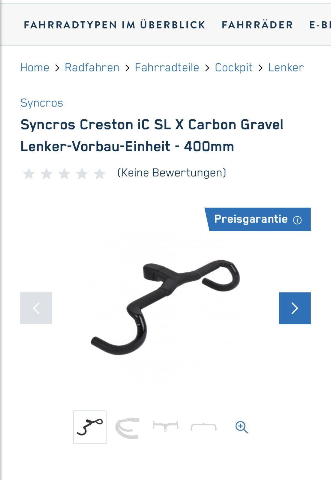

Hallo… ich spiele mit dem Gedanken, an meinem SCOTT Speedster Gravel 10 - Rennrad - 2022 ein Gravel Lenker von Synchros aus Carbon anzubringen. Ob das funktionieren würde?
