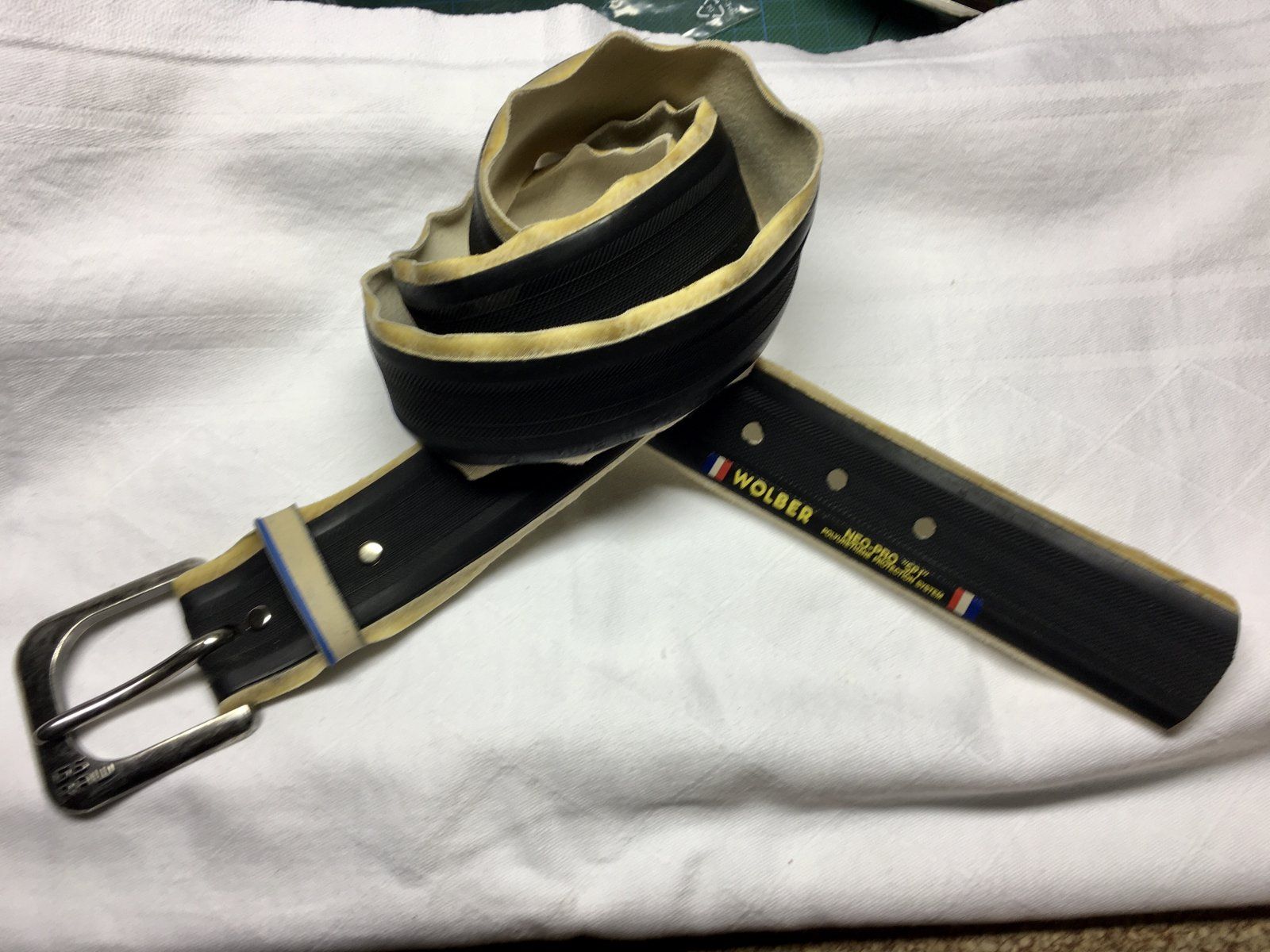

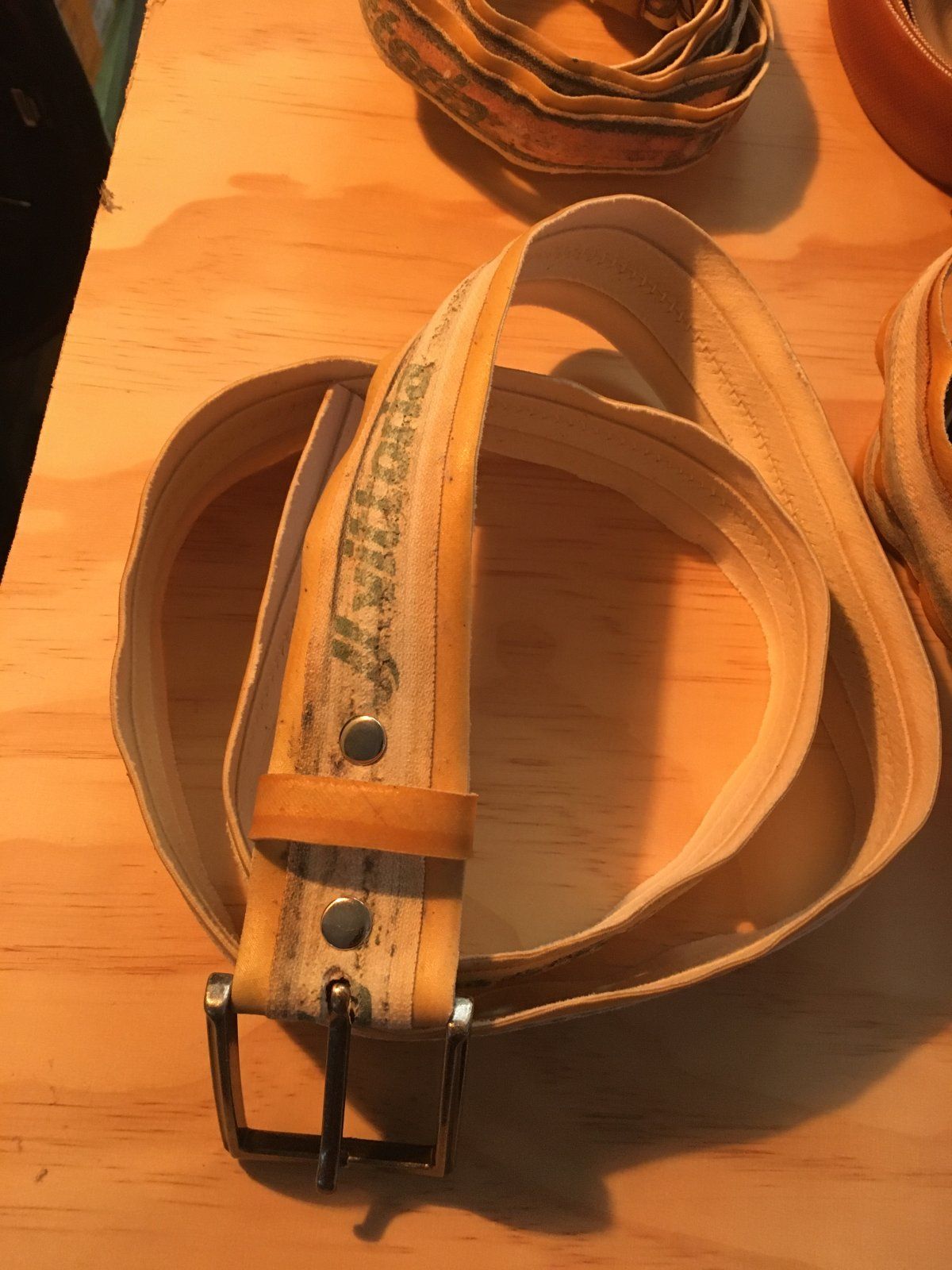

Hallo liebe Schlauchreifenfahrer :)
Bitte alte und defekte Schlauchreifen nicht wegwerfen. Ich bin an diesen interessiert.
Bitte kontaktiere mich über PN, wenn du alte oder defekte Reifen hast.
Ich freue mich immer über Rohmaterial.
Ich habe einen Schuhkarton voll mit aufgeschnittenen und zusammengerollten Reifendecken. Sollten man Reifenschoner werden, aber so viele brauche ich nicht.
Kann ich gern zu einer Veranstaltung mitnehmen, an der ich teilnehme und weiß, dass du auch da bist.
