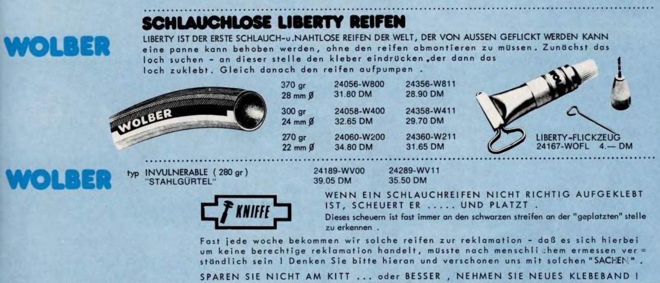

In den 80ern gab es schlauchlose Schlauchreifen, z.B. von Wolber oder Clément, die fuhr ich auf meinen Touren mit Gepäck, die haben ganz gut funktioniert. Gibt es sowas heute noch?
Tufo macht das. Da ist der Butylschlauch in den Reifen einvulkanisiert. Rollt wie ein Sack Nüsse, hat aber keine Vorteile, meine ich.
Naja, der Vorteil damals war, dass man die leicht reparieren konnte. Es gab dazu eine Tube mit einem Dichtmittel, das man in das Loch mittels einer Kanüle eingespritzt hat (falls man das Loch gefunden hat).
War quasi der Vorläufer der Dichtmilch. Und mit 25 kg Gepäck war das Abrollverhalten nicht so ausschlaggebend.
Aus dem Brügelmann 1982:
