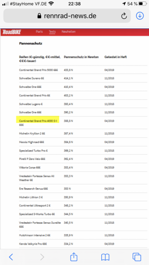

Definitiv der Schwalbe Lugano T. Der hat einen guten Pannenschutz, Silca Gummi und beige Flanken. Ich habe den an den meisten Laufrädern mit Schlauchreifenfelge und noch nie eine Platten gehabt.
Aber wie alles was gut ist, ist er derzeit kaum zu bekommen.

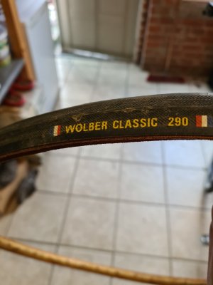

Hallo, ich habe mir nun das PX10/LS geholt und frische es momentan auf. Ich bräuchte neue Schlauchreifen. Könnt ihr mir da vielleicht welche empfehlen? Drauf sind Wolter Classic 290 und Clément Super Condor. Beide sind leider nicht mehr zu kaufen. Kennt ihr gute und schöne Alternativen?
Auf was muss ich da beim Kauf achten?
Vielen Dank schonmal für eure Hilfe. Vielleicht weiß ja einer mehr. Als Anfänger ist das alles schwer erstmal zu überblicken.

Im 'Einsteigerpreisbereich' um 25 Euro sind die oben genannten Schwalbe Lugano T und Tufo S33 Pro zu empfehlen. Beide gibt es in der klassischen Optik mit der beigen Seitenwand. Der Schwalbe ist jedoch zur Zeit schwer zu finden. Den Tufo haben diverse Versender im Angebot. Zum Befestigen verwende ich das Tufo Extreme Klebeband.
Hier wird die Schlauchreifenmontage damit gezeigt:
Die Klassische Befestigung mit flüssigem Kleber funktioniert so wie hier von Conti gezeigt.
Von Conti gibt es auch einen günstigen Schlauchreifen, den Giro. Der ist nicht schlecht. Der Tufo hat jedoch im direkten Vergleich einen besseren Rundlauf, weil er anders hergestellt wird.
Der Giro geht schon kaputt wenn man über Sand, der sich ab und an mal auf der Straße befindet fährt. Ich konnte es kaum glauben, aber die feinen Splitter in Sand arbeiten sich tatsächlich durch das Reifengummi und beschädigen den Schlauch. Gemessen an dem Aufwand den eine Schlauchreifenmontage bedeutet, ist das absolut keine Empfehlung.
Continental Giro sind Würste - nach meinen Erfahrungen kein anständiger Rundlauf... reiner Ausstellungsreifen und den würd ich nur auf ein Rad packen das ich verkaufe
Ich hab einige davon im Einsatz. Länger als ein Jahr! Und die hoppeln nicht. Vittoria Rally erscheinen mir vom Rundlauf meist schlechter. Die haben ca. 30% Ausschuss. Die klebe ich gar nicht erst auf, sonder nehme sie höchstens als Ersatzreifen mit. Aber bei 17 Euro die ich da mal gezahlt habe......;)
