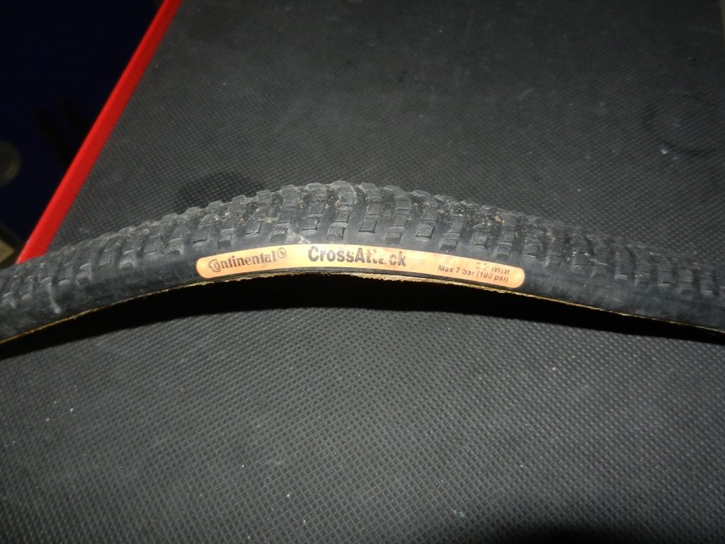

Ich brauche 28mm mit beiger Flanke zum Fahren auf meiner Querfeldein Gazelle. Bei breiteren Reifen wird vorn der Abstand zum Unterrohr knapp und hinten muss beim Einbau Luft abgelassen werden.
Bin kein pingeliger SicherheitsFreak und fahre 'noch gutes Material' gerne auf Verschleiß bis zum bitteren/bumm Ende.
Na dann passts ja. 27 mm mit beiger Flanke und Crosserprofil.
