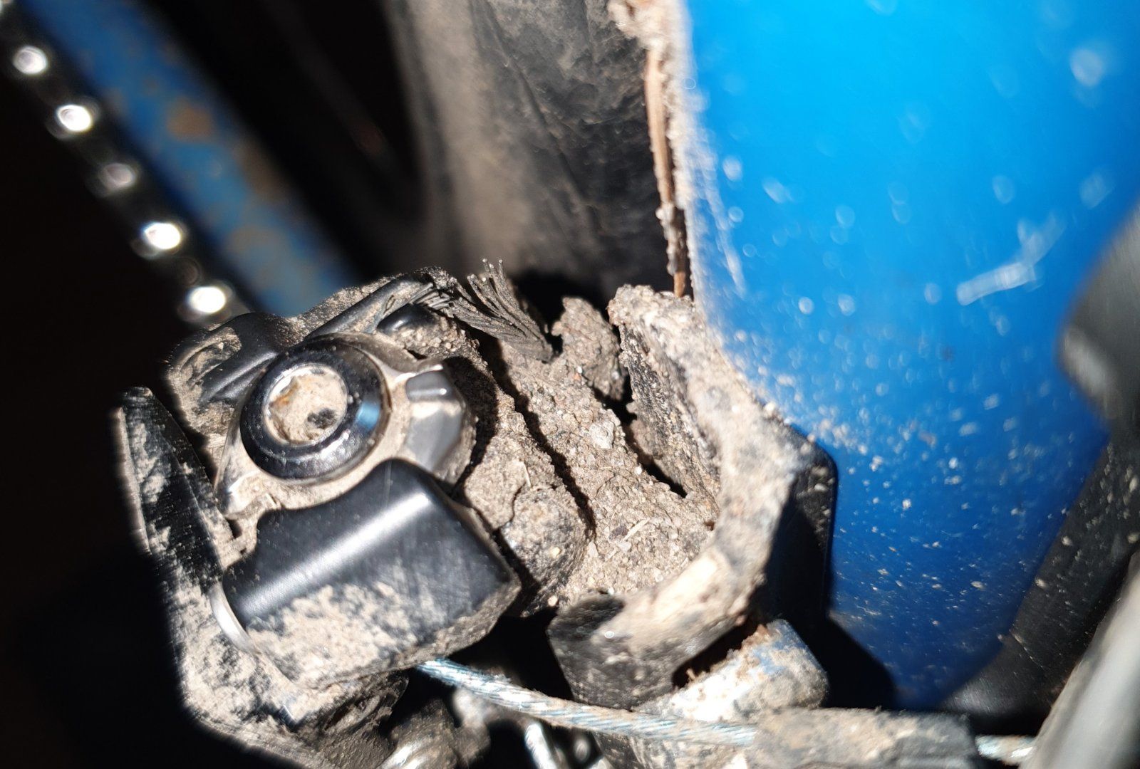

Wenn der Schaltzug immer im STI reißen würde, wäre das ja langweilig. Heute wollte meine 105 R7000 nicht mehr aufs große Blatt schalten, habe das High-Limit verstellt und es ging einigermaßen. Naja, vermutlich Zugspannung erhöhen ... denkste, der Zug reißt einfach am Umwerfer! Als ich die Kappe über der auf dem Bild sichtbaren Schraube ab machen wollte, hat es mich gestochen ;(

Das hatte ich auch schon. Und ich hab eine Außenhülle mit gedichteter Endkappe bis ganz oben zum Anschlag.
Die Schraubenklemmung quetscht halt die Adern und schwächt die Stelle. Schlechtes Wetter kommt da mehr an als oben im Inneren des Schalthebels.

Hattest Du einen liner bis hoch zum Umwerfer gezogen damit der Zug im Liner verläuft und nicht auf dem Metall schreddert ?
Ja, im Gegensatz zum Zug in Richtung Schaltwerk* wurde der zum Umwerfer vom Hersteller in einen Liner gesteckt. Wenn ich mir den Schaden so anschaue, hätte der Liner haber ruhig 1–2 cm länger sein können, damit die auf dem Bild zu sehende Biegung auch noch geschützt ist.
*Habe einen Alu-Rahmen, da läuft der Zug "wie früher" außen ungeschützt an der Kettenstrebe.

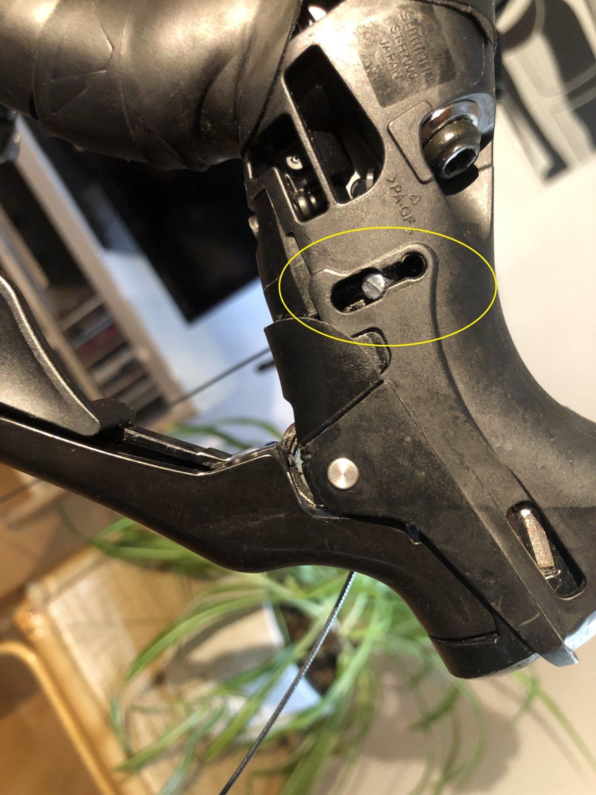

Es ist mal wieder soweit. Der Zug ist gerissen. Wieder am STI beim Knick.

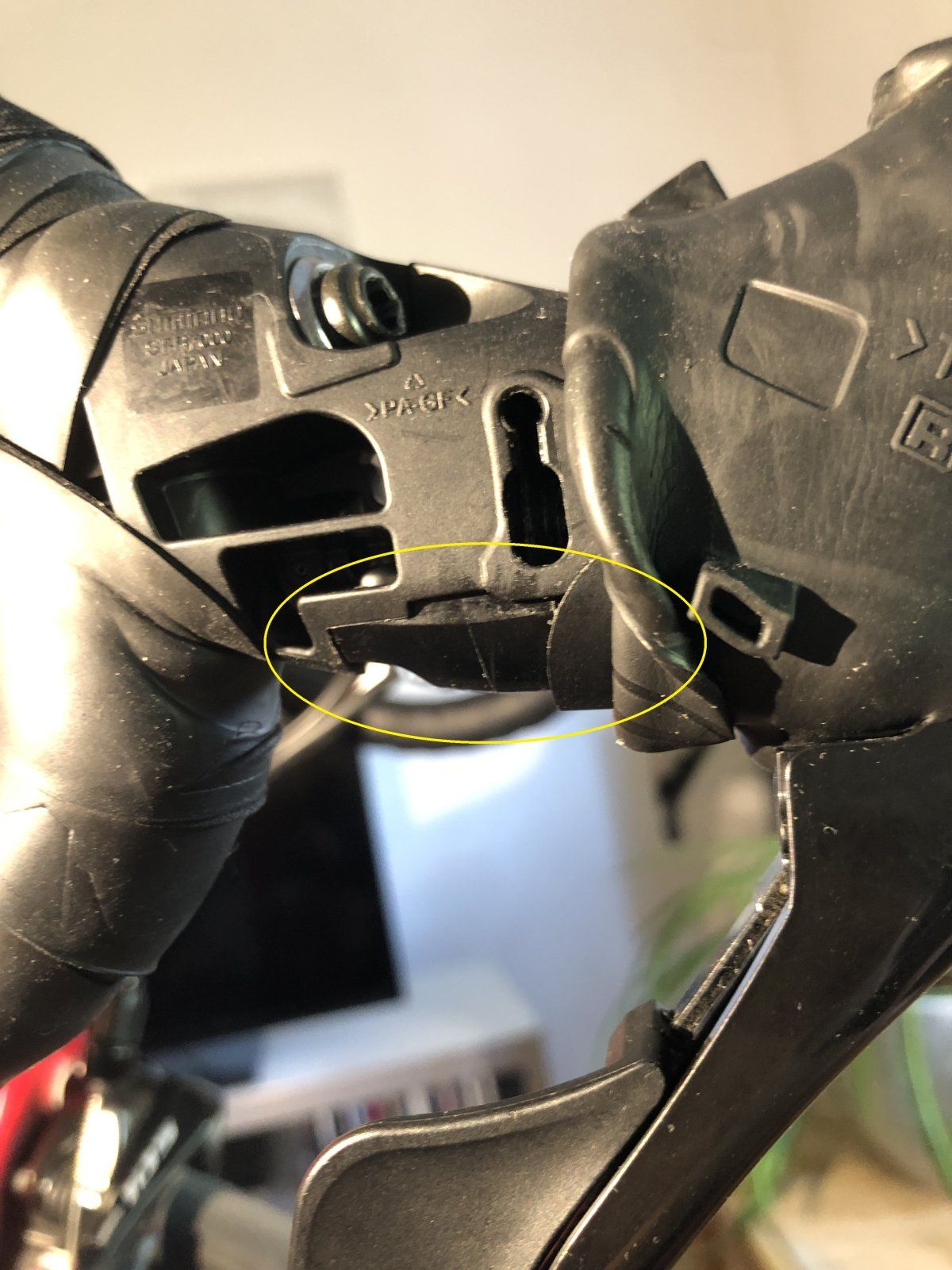

Nun ist das abgerissene Teil mit dem Bolzen in die Mechanik am STI gefallen. Zumindest vermute ich das, da sie noch nicht herausgefallen ist.
Es gibt da noch so ein "Unterteil", das man aufschrauben kann. Siehe Bild. Das hab ich gemacht. Ich hab es aber noch nicht weg bekommen. Ich vermute, wenn das weg ist, komm ich an das restliche Stück Schaltzug mit Kabel ran.
Kann jemand helfen?
Danke!
Ok, ich hab das Ding weg bekommen und den restlichen Schaltzug samt Bolzen rausnehmen können.
