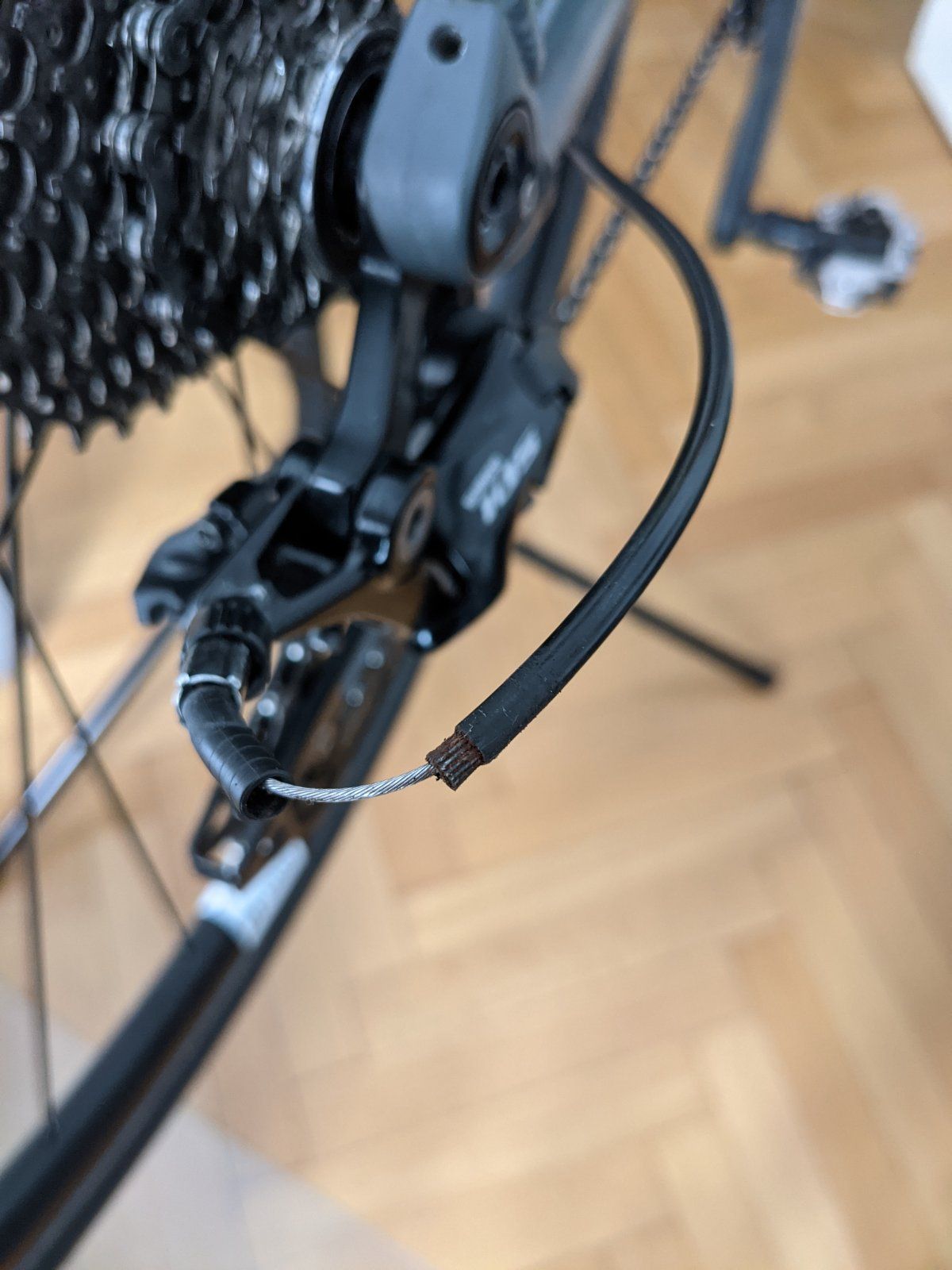

Kommt drauf an, wie es den Zughüllen geht.
Ich ziehe bevor ich das entscheide mal die Endkappe der Hülle herunter und entscheide dann.
Bei so einem Zustand ist dann der Wechsel schnell beschlossen.
Ist da aber normal wenn man dort am Schaltwerk die Leitung so kurz hält dass der Biegeradius bis in die Hülse reinreicht bzw die ganze Endhülse sich mitbiegt - dann ist die nunmal nicht mehr dicht - so dass von oben Feuchtigkeit zwischen Hülle und Endhülse eindringen kann, dementsprechende rostet das Stahl am Ende der Hülle früher.
Die Stelle ist richtig fies weil das Wasser was über die Leitung läuft genau da nach hinten über die Endhülse abläuft, wenn die sich da minimal aufbiegt, suppt das da ständig rein und da bleibt zuletzt immer ein halbes Tröpfchen im Knick hängen, welches auf Lufttrocknung wartet, selbst wenn das Fahrrad schon lange im Trocknen ist.
Einfach ein bischen mehr Leitung sollte schon helfen, dass die Endhülse rundherum richtig und gerade auf der Hülle liegt, rundherum sauber abshcließt und dort nicht knickt.
Im Zweifel vielleicht dann dort nen Tropfen aushärtende Gewindedichtung oder Klebstoff um die Stelle zu versiegeln geht auch als Behilfmittel wenn du die Länge beibehalten willst, so als Tipp, dann sieht da länger gut aus!
Das aushärtende Gewindedichtungsmittel ist für die Hüllen in den Enhülsen ohnehin ein guter Tipp um sie besser abzudichten, (gegen Wasser, Schmutz, Öl, sogar Gas/Luft). Ich hab hier von Petec Gewindedichtung universal, eigentlich für Metall, ist aber Lösungsmittelfrei und greift die Hülsen nicht an. Einfach einen Tropfen dünn um das Endstück der Hülle schmieren, natürlich vorsichtig, vorne zur Seite darf nichts überlaufen und nichts an den Zug kommen, dann einfach die Hülse aufstecken, fertig, Rest abwischen, so ist die einfach "dichter".
Selbstverständlich nicht in die Hülse schmieren, da muss der Zug ja noch durch ;) Immer nur ein bischen an die Hülle, das geht gut!
