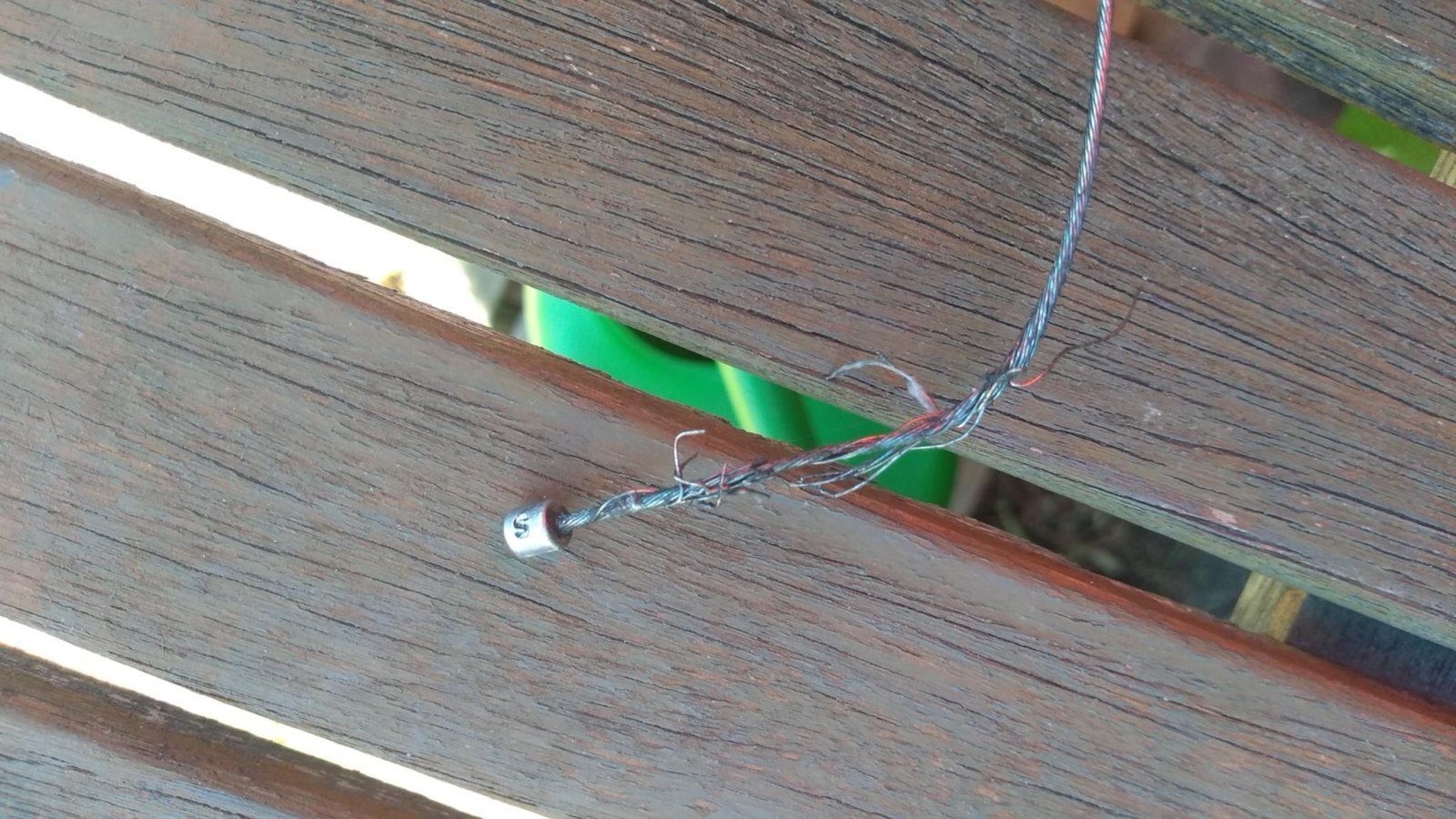

Bei mir hat heute der Schaltzug am ST-R3000 nach 14.600 km den Geist aufgegeben. Gerissen isser noch nicht, aber derart angegriffen, dass Schalten auf ein kleineres Ritzel zum Glücksspiel wird.
Hattest Du vielleicht ältere 9fach-Schaltungen (Typ "Wäscheleine")?
Ja die älteren meine ich. Die neuen 9Fach sind ja eher an die aktuellen Schaltungen angelehnt
