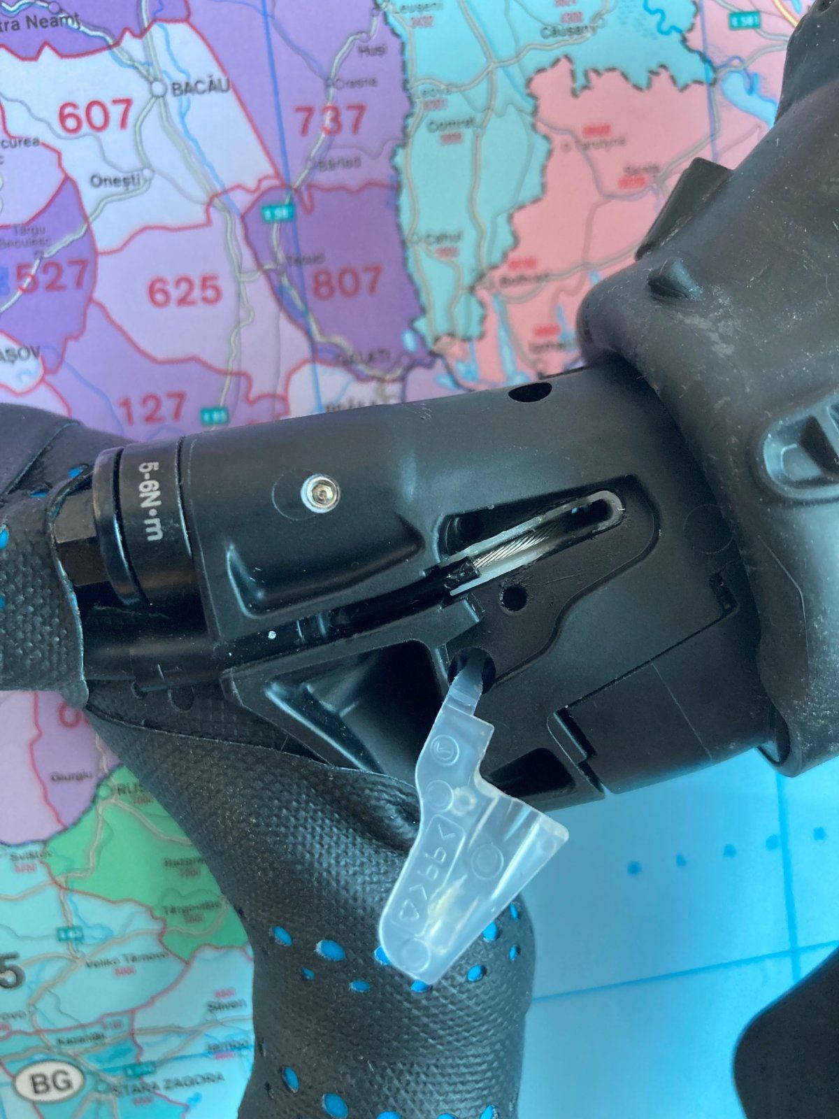

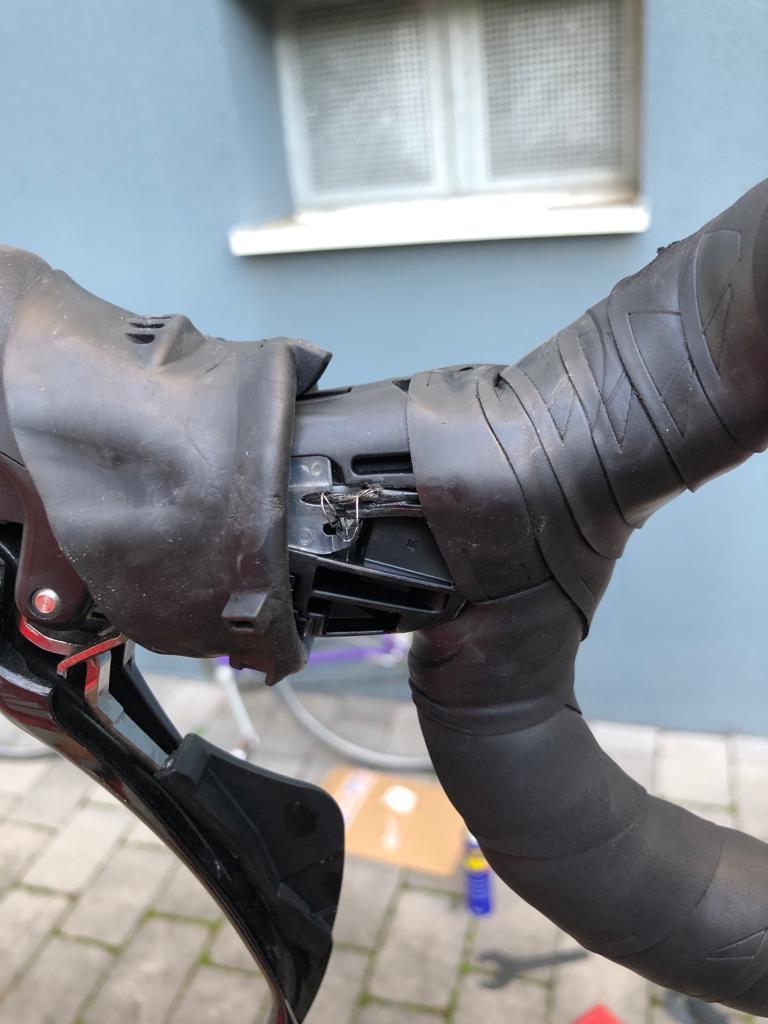

Hallo zusammen,
ein Freund und ich hatten nun schon wiederholt das gleiche Problem:
Der (rechte) Schaltzug reißt in regelmäßigen Abständen (ca. 5 TKM), bzw. spleißt sich auf.
Bei innenverlegten Zügen ist die Montage und Neuverlegung ziemlich nervig und zeitaufwändig. Beim Canyon Ultimate muss man beispielsweise die Plastikabdeckung unterhalb des Tretlagers entfernen um ranzukommen. Dafür muss man wiederrum den Umwerferzug lösen und hinterher wieder korrekt einstellen. Alles nicht so einfach, wenn man das nicht so häufig macht. Nebenbei ist es natürlich auch einfach ärgerlich. Bei Ultegra scheint dieses Problem nicht zu bestehen. Vielleicht ein Konstruktionsfehler der 105er? Der Schwachpunkt ist der starke Knick, der der Schaltzug am STI macht.
Im Netz hab ich nicht viel über das Problem gefunden. Vielleicht gibt es ja von euch Erfahrungen, bzw. Tipps wie man, neben der Verwendung von den OPTISLICK Zügen (gibt's da noch was besseres?) und fetten, das Problem etwas in den Griff kriegen könnte.
Vielen Dank!

Das Problem mit den brechenden Schaltzügen bei Bremsschalthebeln ist schon ewig bekannt, tritt bei unterschiedlichen Modellen früher oder später auf, liegt letztlich an der deutlichen Biegung des Zugs kurz hinter der Plombe.
Einzige Abhilfe ist der prophylaktische Wechsel BEVOR es zum Abriss/Aufspeissen kommt!
Unterschiedliche Zughersteller werden das Problem nicht lösen, sie haben alle nur die selbe Dicke an Stahllitzen, lediglich die Beschichtung/Oberflächenglättung ist unterschiedlich, doch die Litzen brechen trotzdem.
Nervig aber unausweichlich.
Elektronische Schalthebel haben dieses Problem nicht (dafür andere Themen).
Innenverlegte Züge machen den häufigen Wechsel noch nerviger als außenverlegte Züge.

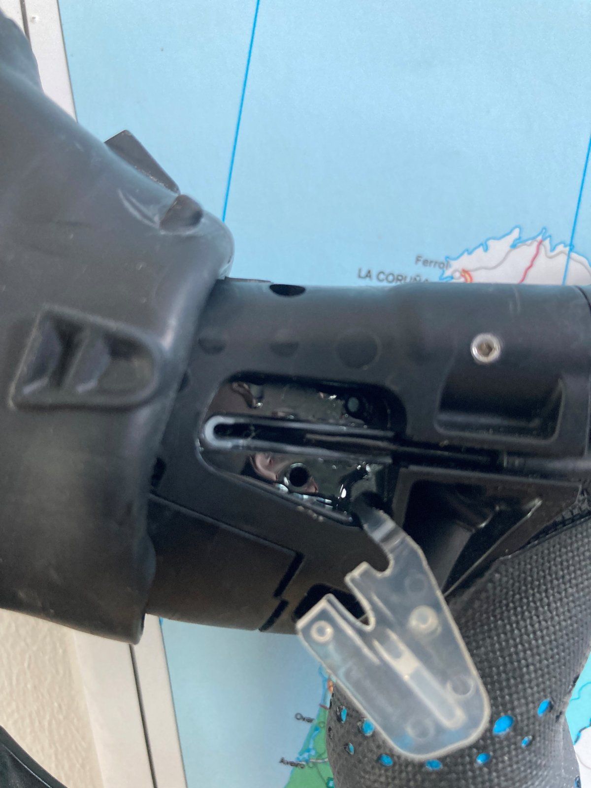

Das Problem ist, dass der Zug im Schalthebel einen sehr engen Radius machen muss. Bei mir war der Originalzug an meinem Ultimate auch nach ca. 5000 km fällig. Der aktuelle funktioniert aber nun seit 15000 km. Verwendet Canyon möglicherweise keine original Züge von Shimano?
Ein Tipp um die Abdeckung unter dem Tretlager rauszubekommen ohne den Umwerferzug zu lösen: Aufs große Blatt schalten, dann ohne kurbeln aufs kleine Blatt schalten. Dann hängt der Zug quasi durch und die Abdeckung kann ein Stück weit herausgezogen werden.
Irgendwo zwischen 5-10tkm liegt bei meinen Rädern auch die Grenze der Haltbarkeit des rechten Schaltzugs. Wie schon öfter gesagt, das ist konstruktiv bedingt.
Spätestens ab 5tkm fange ich an regelmäßig den Zug zu kontrollieren bzw. das Schaltverhalten zu beobachten. Tut das Schaltwerk sich schwer beim Schalten auf kleinere Ritzel bei ansonsten korrekter Einstellung, ist das ein ziemlich sicheres Indiz für einen Zug der kurz vorm Reißen ist.
