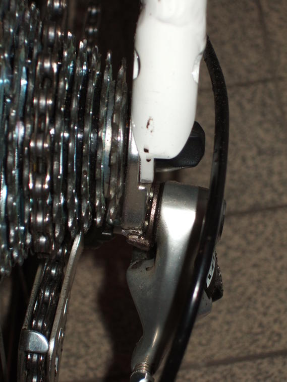

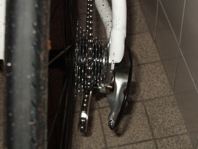

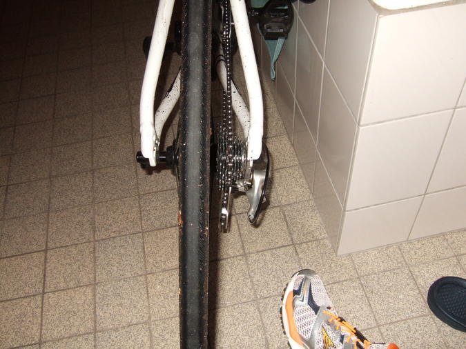

Hallo Zusammen,
Anfang der Woche ist die Tür gegen mein Schaltwerk geschlagen. Scheiß Hektik :aufreg:. Dachte erst das nichts weiter kaputt wäre.
Musste dann aber auf meiner heutigen kleinen Runde feststellen, nachdem mir beim Schalten die Kette vorne vom kleinen Blatt gefallen war und ich dann beim weiterfahren genauer geschaut habe, dass das Schaltwerk sehr schräg steht. Wollte dann mal klein klein schalten und merkte ich dann, zum Glück rechtzeitig , dass das Schaltwerk in die Speichen kommt.
Nun die Frage: Ist das Schaltwerk verzogen oder das Schaltauge?
Auf einem Foto ist auch kleiner sich verjüngender Spalt zwischen Rahmen und Schaltauge zu erkennen.
Rahmen ist eine Poison Cyanit mit Campa Veloce Schaltwerk.
Zur Verdeutlichung einige Bilder.
Gruß und schon mal vielen Dank für die Tips.
Markus

Das Schaltauge ist auf jeden Fall stark nach innen gebogen.
Das mußt du sowieso austauschen oder vorsichtig versuchen zu richten.
Bei einem Alurahmen würde ich das Notfalls im ausgebauten Zustand versuchen.
Da dies eine beabsichtigte Schwachstelle ist, gehe ich erstmal davon aus, daß das Schaltwerk O.K. ist.

Ich habe tatsächlich mal versucht, ein austauschbares Schaltauge zu richten, nach der traditionellen Methode: Ein Laufrad in das Schaltauge schrauben ( richtiges Richtwerkzeug ist natürlich generell beser...) und parallel zum Rahmen / Hinterrad ausrichten. Was bei Stahlrahmen einwandfrei funktioniert, geht aber nur mäßig bis gar nicht. Ergebnis war, das das Schaltwerk zwar wieder in der Flucht lag, aber das Schaltauge selbst noch verbogener war.
Du kannst noch versuchen, das Schaltauge auszubauen und irgendwie wieder gerade biegen ( Schraubstock etc..). Meines Erachtens gegenüber einem Austausch aber nur eine Notlösung, bis das passende Ersatzteil da ist.
