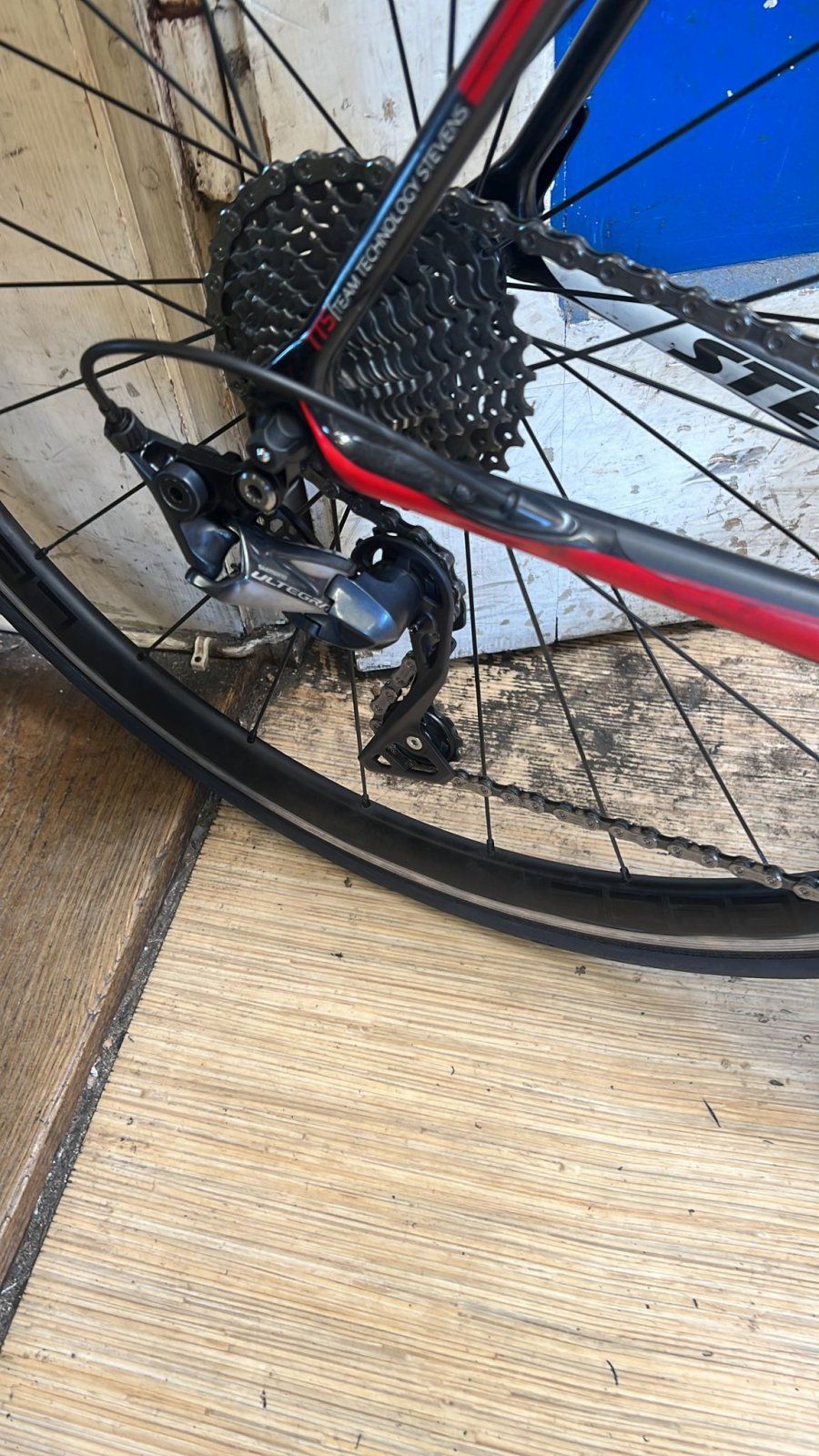

So sieht die Lösung meines Radhändlers aus. Die ersten 130 km gingen problemlos. Rückblickend denke ich, dass das Schaltwerk auf die Dauer an Spannung verloren hat, die beim Schalten freiwerdende Kette nicht schnell genug unter Spannung bekommen hat, un dass die den Kraftschluss zu den Speichen hergestellt hat.
Anhang anzeigen 1257931So sieht die Lösung meines Radhändlers aus. Die ersten 130 km gingen problemlos. Rückblickend denke ich, dass das Schaltwerk auf die Dauer an Spannung verloren hat, die beim Schalten freiwerdende Kette nicht schnell genug unter Spannung bekommen hat, un dass die den Kraftschluss zu den Speichen hergestellt hat.
Eigentlich bewegen sich Kette und Schaltwerk auf einer gedachten geometrischen Fläche. Ist die speichenseitige Begrenzung der "Fläche" am Schaltwerk korrekt eingestellt, sollte sich das SW auch mit loser Kette nicht weiter in Richtung Speichen bewegen können. Das lose Trum der Kette hängt nach unten durch (parallel zur gedachten Fläche) und hat auf halbwegs ebenem Boden eigentlich kaum eine Tendenz zur seitlichen Bewegung in Richtung Speichen. Deshalb bezweifle ich deine Annahme. So gut wie alle Schaltwerks-Speichen-Kollisionen, die zumindest ich im Laufe der Jahre zu sehen bekommen habe, waren entweder die Folge falscher Einstellung der Bewegungsparameter des SW, Materialversagens oder von Unfällen/Stürzen.
