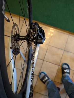

Hab ein Problem mit meiner Kette bzw. Schaltung.
Beim fahren ist es sehr laut und es schaut auch bisschen krumm aus.
Könnte mir jemand weiterhelfen wie ich das Problem beseitige.

Es kann auch das Schaltwerk selber einen Treffen abbekommen haben. Bist du schrauben kannst das selber richten. Ist das Schaltauge zu stark verbogen würde ich mir aber auch noch ein neue besorgen. Das Alu aus dem ein Schaltauge ist mag es nicht sonderlich gerne wenn man es hin und her biegt.
Aber dir kann es auch bei einen neuen Schaltauge immer noch blühen das du das Schalltauge nach der Montage erst man richten muss da nicht jeder Rahmen immer 100% gerade ist.
Bist du kein Schrauber geh zum Händler deines Vertrauens der weiß dann was er machen muss.
Also neben dem Standard des Schaltauge-Wechselns, halte ich den Käfig (beide Bleche) für völlig verdreht.
DAS kann aber nur bei einem wirklich üblen (Schalt-?) Vorgang oder durch z.B. Astwerk passiert sein.
