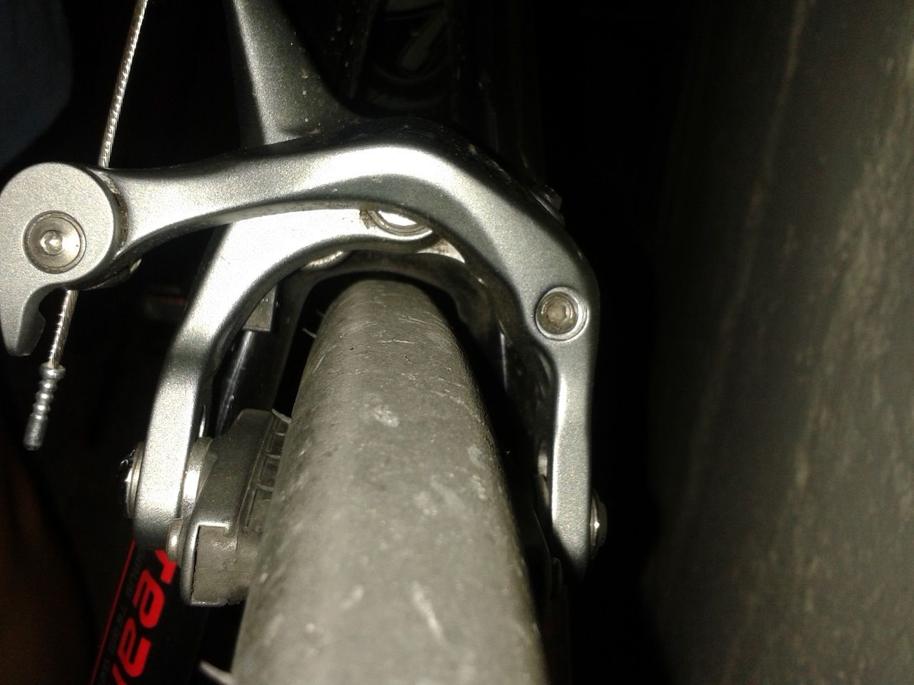

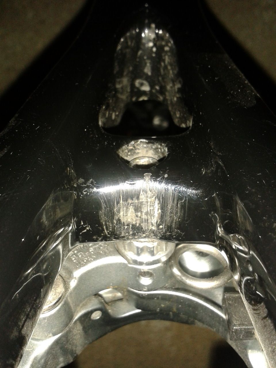

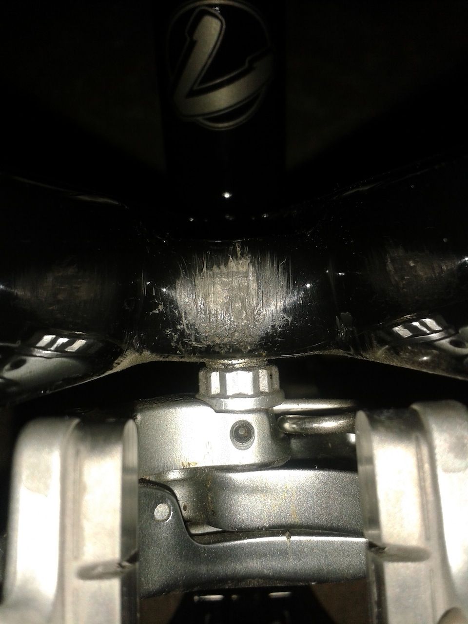

Als ich mein Hinterrad zum reinigen ausbaute bemerkte ich ziemlich tiefe Kratzer am Rahmen und bin nun ziemlich beunruhigt. Der Rahmen ist gut ein Jahr alt und hat ca. 3000km. Mein Händler meinte, ich habe einen leichten Höhenschlag im Hinterrad und es könnte deshalb zu gelegentlichem Kontakt zwischen Reifen und Rahmen kommen. Setze ich mich aufs Rad streift aber nichts und es hat etwa 1mm Spalt. Weiter meinte er, die Kratzer könnten auch von Schmutz und Wasser kommen. Ich habe mal ein paar Bilder gemacht und hoffe ihr könnt mir einmal eine neutrale Einschätzung geben.
Ist es normal, dass bei Rennrädern "da hinten" nur so ein kleiner Spalt ist?
Denkt ihr es ist nur der Lack ab oder ist der Rahmen beschädigt?
Hat schon jemand einen solchen Schaden bei einem anderen Rad gesehen?
Kann Schmutz und Wasser so heftige Kratzer machen?
Lg

zu1: je nach Modell
zu2: da ist schon etwas mehr als der Lack ab - ignorieren !
zu3: ja
zu4: ja
Man nimmt mit dem Reifen immer wieder was mit, was dann in der Gabelscheide (hihihi) und auch hinten im Bereich der Gabelung von Sitz- und Kettenstreben für Kratzer sorgen kann. Natürlich in Abhängigkeit von Rahmen- und Gabeldesign.
Je nachdem, was sich der Produktentwickler am Computer so gerade dabei gedacht hat, oder eben nicht.
Im Falle deines Rades ist da sehr knapp kalkuliert. Da hat der Entwickel- Mann wohl die Hoffnung versteckt, dass der Kunde nur gefegte Straßen benutzt.
Für mich sieht es aus wie ein Lackschaden.
Gibts überhaupt Höhenschläge, die nach außen sind, also das Rad anschlagen lassen?
Normalerwiese sind Höhenschläge dich Verformungen nach innen.
Für mich auch.
Ganz feines Nass-Schleifpapier und Stelle anschleifen. Im Modellbau gibt es 2 K Kleber ("Carbon" Kleber). Diesen Kleber ganz dünn als Schutz für die Zukunft auftragen.
Ich kann eine Felge mit korrekt berechneten Speichen so einspeichen und nachzentrieren, dass die Felge ohne Seitenschlag einen Höhenschlag im Bereich von +/- 1 mm hat. Da der Felgenumfang nicht beeinflussbar ist, würde die Felge zu einem Oval werden, wenn man gegenüberliegende Speichen zu wenig und die um jeweils 90° versetzten gegenüberliegenden Speichen zu stark spannt. das Ganze ist in den angegebenen Grenzen problemlos möglich, ohne an der Speichenlänge etwas verändern zu müssen.

1. Räder zentrieren lassen, incl. der Beseitigung aller Höhenschläge
2. eine Reifengröße runter - 23 statt 25 mm
3. Schadensstelle reinigen und versiegeln - abkleben und Klarlack drüber reicht.

Für mich ist das Pfusch am (Rahmen-)Bau. Entweder hat der Konstrukteur nur mit 18mm Dackelschneidern gerechnet - also die letzten 15 Jahre verpennt - oder da wurde beim Laminieren des Rahmens geschlampt. Wobei das 2. eher unwahrscheinlich ist, immerhin muß dann die Backform dazu passen. Mein Klein Quantum Race vom 2001 hat an der Stelle übrigens deutlich über 4 mm Platz zwischen Reifen (GP 4000S, 23-622) und Bremssteg.
Gepaßt hat das übrigens sicher auch schon beim Kauf nicht.
Die Kratzer selbst sind ärgerlich aber für den Rahmen nicht bedrohlich, immerhin hat der Bremssteg keine tragende Funktion. Versiegeln (2K Kleber, o-a.) würde ich das trotzdem und dann bleibt wohl wenig anderes als ein 20/21 mm schmaler Reifen übrig. Das bischen mehr Luft durch den Durano 23-622 würde mir nicht reichen.
