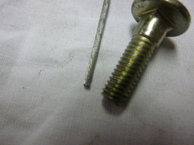

Schöner Schrauben

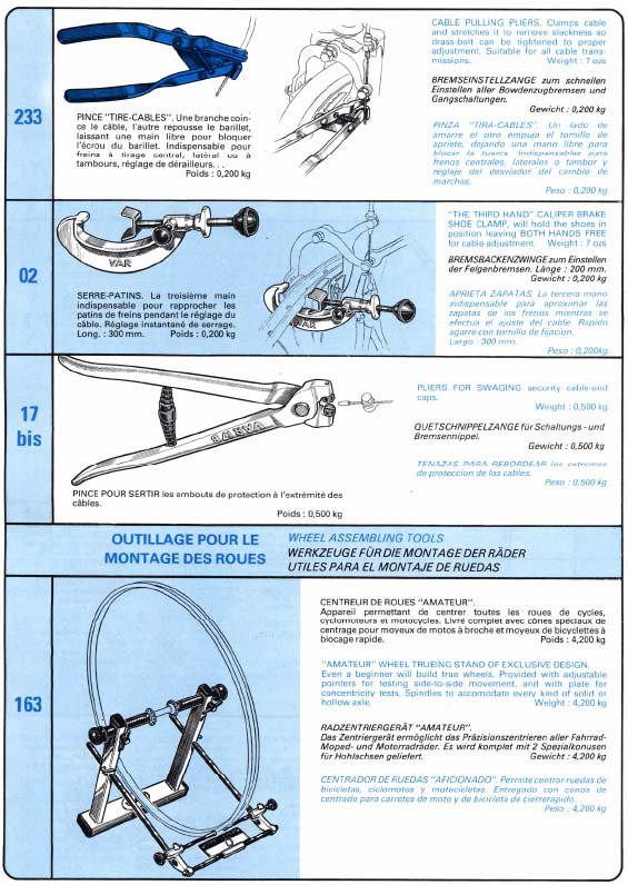

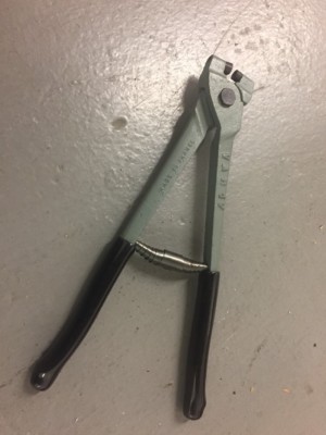

Und Endhülsen aufpressen dann damit der VAR Quetschnippelzange

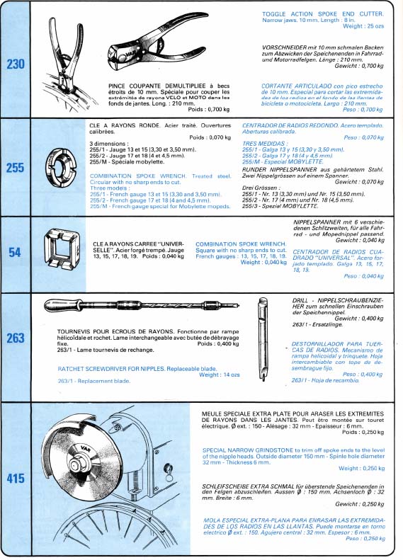

Das VAR #17bis ist fast baugleich mit dem Speichen Cutter #17, wird also gerne mal verwechselt
daß das nur solange (halbwegs) funktionieren wird, solange die Schneiden ausreichend scharf und ohne Macken sein werden. Gedacht sind diese Kneifzangenarten Alle für Vollmaterial.
Eine echte Kabelschere ist hier (verseilte Aufbauten jeglicher Kabel- und Zugarten) eindeutig die bessere Wahl.
Deshalb findest Du das, was bei Knipex auch zusätzlich mit Kraftschneider beworben wird, bei VAR auch (nur) als Speichenvorschneider

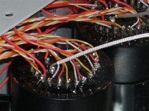

Bei meinen Elektronikwasteleien habe ich lange nach der richtigen Zange für Draht und (Adern)kabel gesucht. Da ging es mehrheitlich um einen sauberen Cut und daß die Kabelenden nicht Aufspleißen. Nicht so sehr, weil sich das nicht nachträglich wieder korrigieren ließe, sondern eher weil es bei vielen Lötverbindungen halt schon etwas nervig sein kann, wenn man dann jedes Käbelchen nochmals neu Verdrillen muß.
Das ist z.B. ein TVC mit 24 Abgriffen zur gehörrichtigen Pegeleinstellung mit definierten Pegelsschritten (hier fix 2 dB) und mindestens einem Pin für den Eingang; dazu gehört ein Stufenschalter mit ebenfalls 24 Schaltstellungen und einem Output-Pin je Kanal; macht nach Adam Riese 96 + 2 + 2 = 100 Lötverbindungen und auch genauso viele abisolierte Kabelenden, die gelötet werden wollen. Da zahlen sich dann ein sauberer Schnitt und Schnittenden, die sich nicht von allein Aufspleißen so richtig aus.
