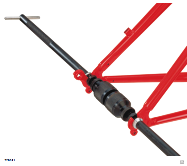

Würde mir gerne mal eine Kontrolllehre für die Ausfallenden zulegen. Das Model von Cyclus würde mir reichen, allerdings ist es nur für 130/135mm angegeben. Hat jemand erfahrung mit 126mm? Passt das trotzdem oder muss ich mich woanders umschauen?
besten Dank

Ich habe die schon bei einem Rahmen mit 120 benutzt. Da muss man ggf. die Scheiben/Muttern etwas anders plazieren und dann geht das auch.

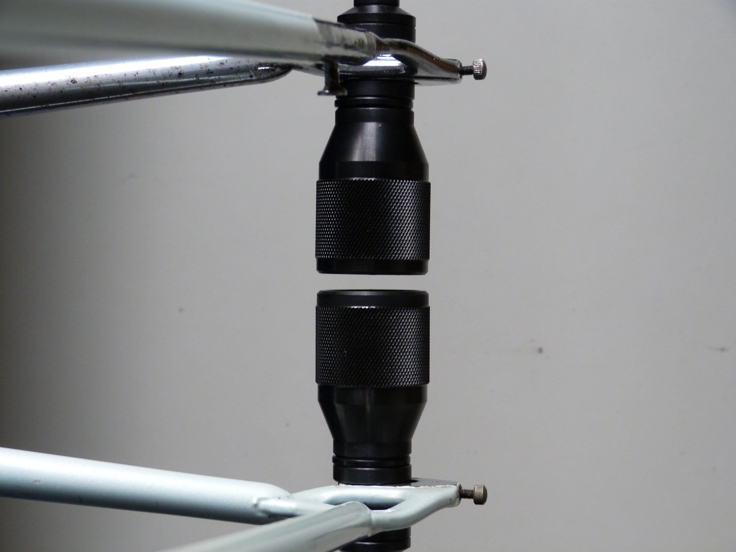

Weil ich die Lehre gerade in der Hand hatte... kann man so lassen 🙂

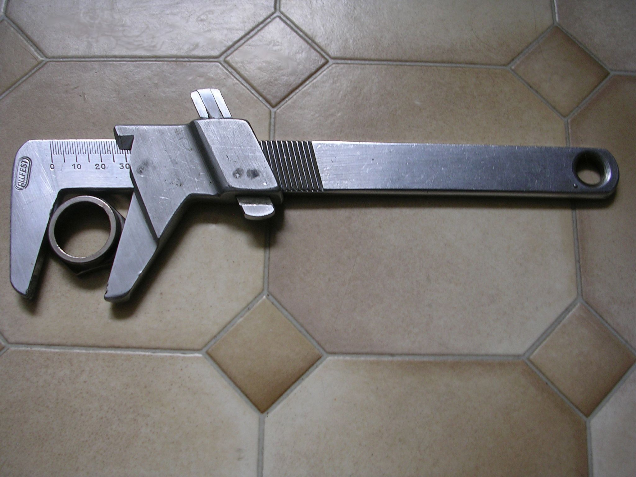

Nach dem Hinweis von @Grautvornix komme ich nicht umher, das unten abgebildete Werkzeug hier vorzustellen. Wohl aus ästhetischer Sicht nicht wirklich das schönste, aber es schraubt sich sehr schön damit. Vor allem bleiben die Muttern schön. Das diagonale Dingens ist ein Keil, mit dem sich die Backen spielfrei anstellen lassen. Die Deutschen bauen halt die besten Engländer 😉

Toll, wo gibts den? Marke "Allfest"?

Kann ich leider nix zu sagen, würde mich auch interessieren.
Das Teil ist ein Garagenfund aus einem Nachlass. Gekauft hätte ich mir das wahrscheinlich nicht, bei einer festsitzenden Steuersatzmutter kann man einen erfolgreichen Angriff schließlich auch mit einem Ringschlüssel starten, oder dem Halbzoll Knarrenkasten. Gute Dienste leistet mir das Werkzeug aber bei Armaturen im Sanitärbereich.

Danke für die Info, die Nüsse aus dem Knarrenkasten passen immer nicht , 6-Kant vs. 8-Kant 😉

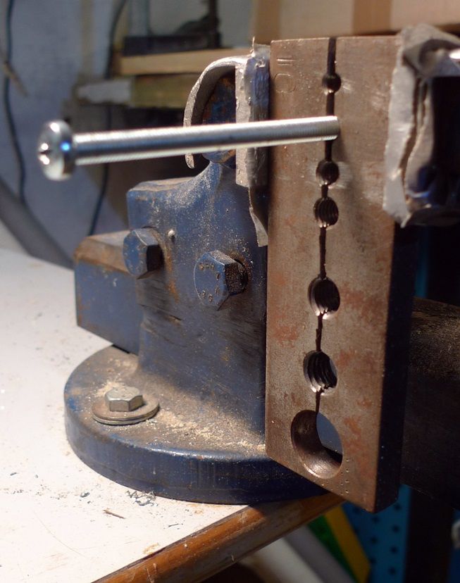

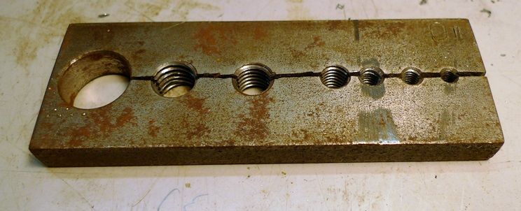

Eigenbau zum Kürzen von Gewindestangen oder Schrauben im Schraubstock. Nicht schön (gesägt) aber praktisch. Wer es schneller will: entspr. Muttern durchsägen. Hoffe, das ist kein Doppelpost...
Das Teil fixiert nur die Schraube durch Klemmen. An einer beliebigen Stelle. Dann kann man sägen/kürzen, oder den Kopf polieren oder den Sechskant nachfeilen oder einen Teil des Gewindes nachschneiden etc....
