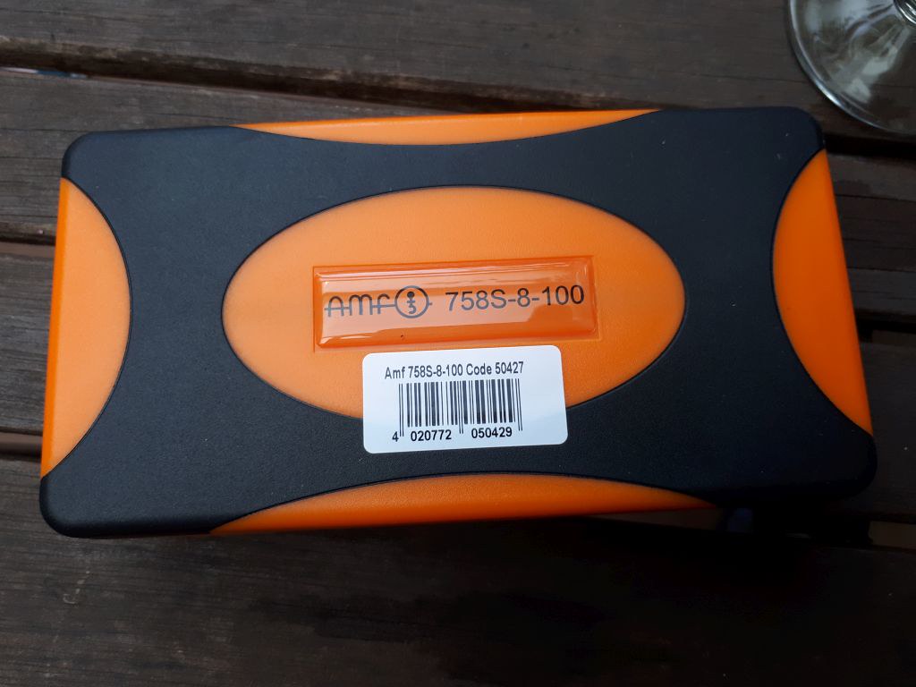

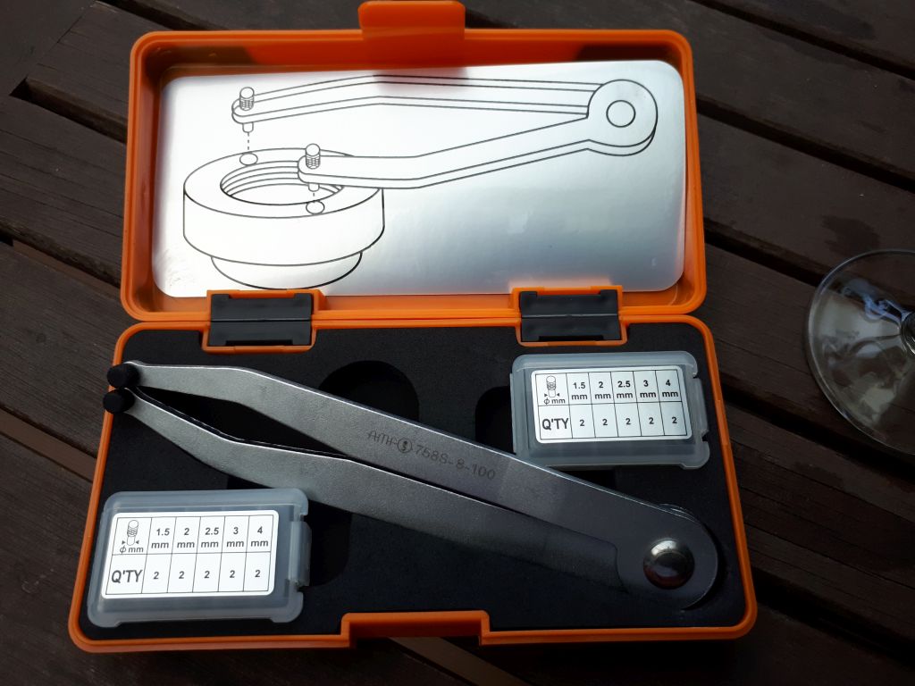

Gestern angekommen, danke für den Tipp von @toddio :daumen:
Bin gespannt wie er sich in der Praxis bewährt, den Shop hier kann ich empfehlen, danke an @Pananoia für den Link:daumen:
https://www.tooler.de/handwerkzeuge/schraubenschluessel/amf-stirnloch-schluessel-satz-43342.html

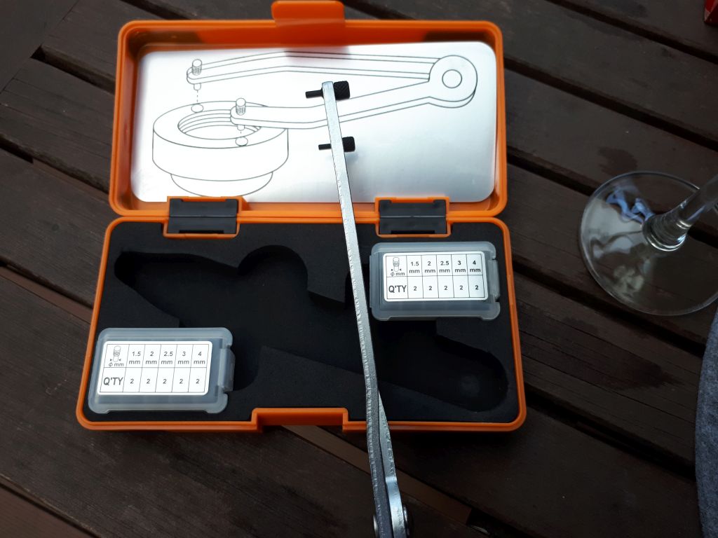

Der Hersteller sollte mal sein Stanzwerkzeug überholen,wenn man sich die Stirnseite anschaut,ausgefranzte Schnittkante
Deshalb habe ich es extra so noch mal gezeigt, ist aber eher ein Schönheitsfehler, gibt auch keine scharfen Kanten, mich stört es nicht.
