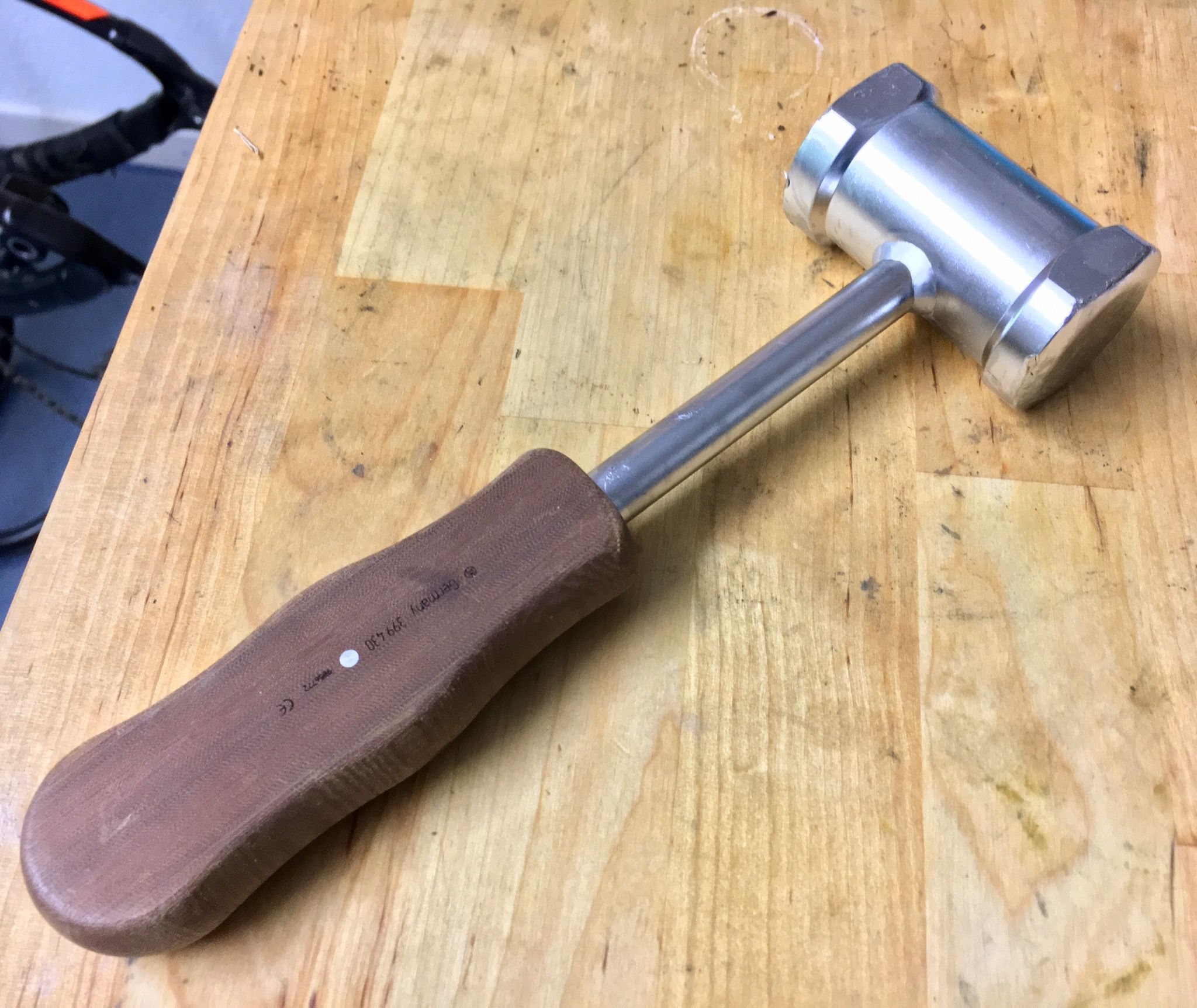

Kein fahrradspezpezifsches Werkzeug, trotzdem der „Hammer“ für Werkstattarbeiten: Chirurgen Hammer
