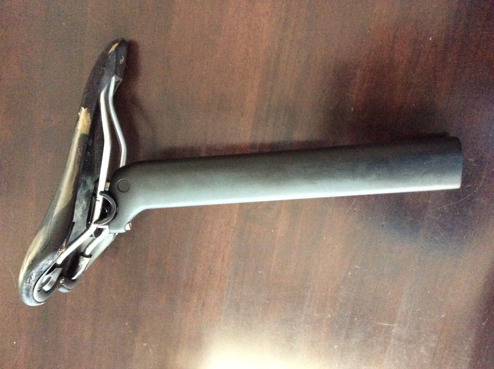

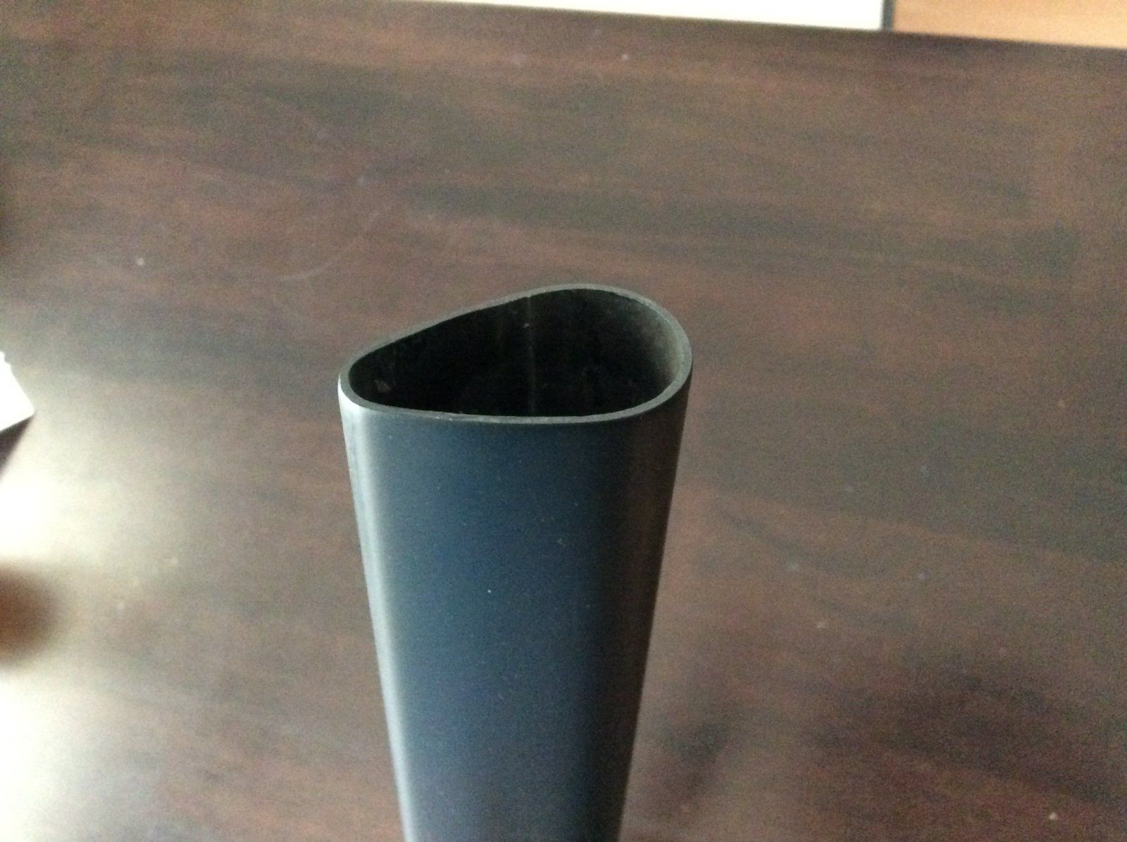

da ich eine spezielle Aero-Sattelstütze aus Carbon habe die etwas gekröpft ist, ich aber eine gerade Sattelstütze benötige, möchte ich mir eine Sattelstütze aus Carbon oder Alu anfertigen lassen. Gibt es da Anbieter für derartige Dienstleistungen?
Hintergrund ist, dass ich gerne etwas weiter vorne sitzen würde, um besser Druck aufbauen zu können in der Aeroposition.
Ich stelle mir vor, dass ich meine bisherige Stütze einschicken zum kopieren, nur halt in einer geraden Variante.
Hier Bilder vom bisherigem Modell:
VG
Klauss

Ein unrundes aber doch hochpräzises Rohr als Einzelstück halte ich für effektiv unbezahlbar. Was wahrscheinlich ganz gut ginge und in Reichweite jedes etwas abenteuerlustigeren Carbonpanschers wäre: ein Exemplar der gekröpften Serienstütze enthaupten und mit einem neuen, ungekröpften Kopf zu versehen. Ich würde einfach mal auf dem Gebrauchtmarkt nach einem passenden Spenderteil Ausschau halten (also auf keinen Fall mein einziges Exemplar riskieren) und bei Erfolg weitersehen.

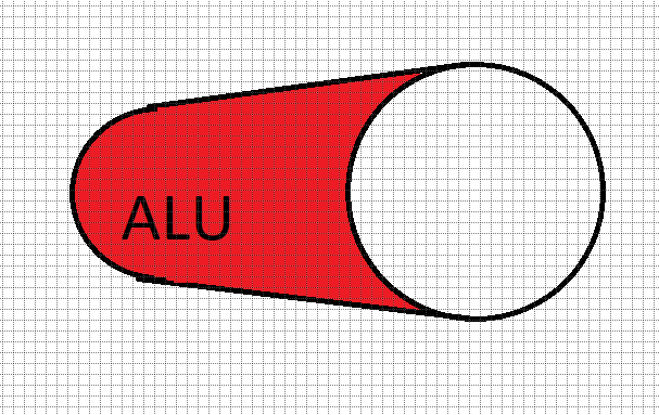

Der vordere Bereich sieht ziemlich rund aus. Evtl kann man da ein Alu Stück anfertigen mit dem man dann eine runde Sattelstütze im Rahmen klemmen kann

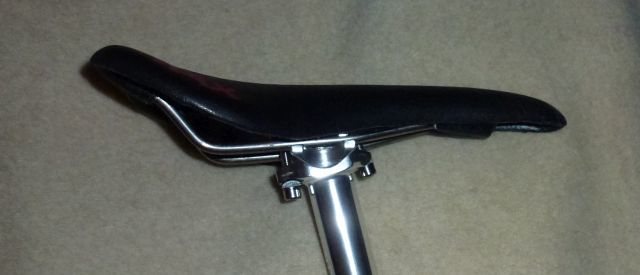

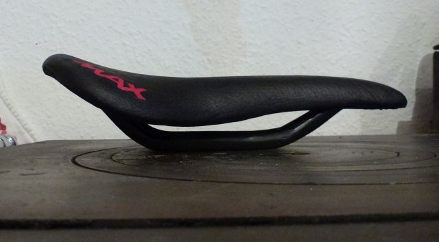

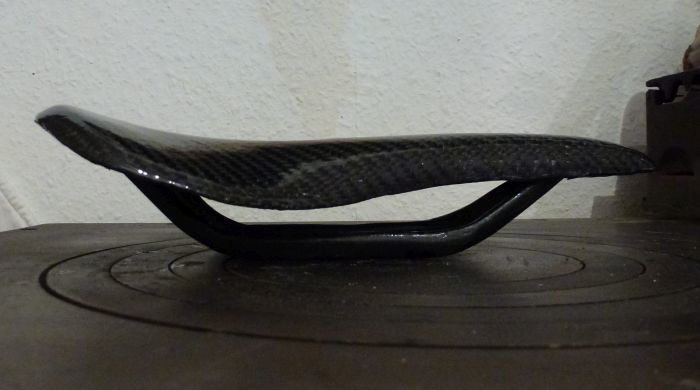

Schau dir die Streben an. Je weiter hinten der Verstellbereich liegt, desto weiter kannst du den Sattel nach vorn schieben.
Ich zeig gleich mal ein Foto von meinen jüngsten Gestellen.
Ja das ist ein gutes Beispiel. Damit hat man sicher gut 15 mm gewonnen gegenüber den üblichen Sattelgestellen.
OK, ich habe bei meinen Sätteln (drei Stück) gemessen, alle unterschiedliche Hersteller, aber die Streben sind gleich dimensioniert.

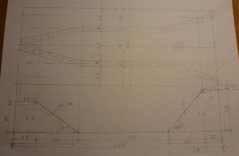

Schon seit längerem war mir irgendwie klar, dass ich meine mehrfach überarbeitete Rail-Schablone
durch eine neue ersetzen muss.
Die Streben werden länger, ebenso der Verstellbereich. Und ich kriege jetzt die hochovale Form
im Verstellbereich gut hin.
Ohne Zeichnung geht bei mir nix. :)
