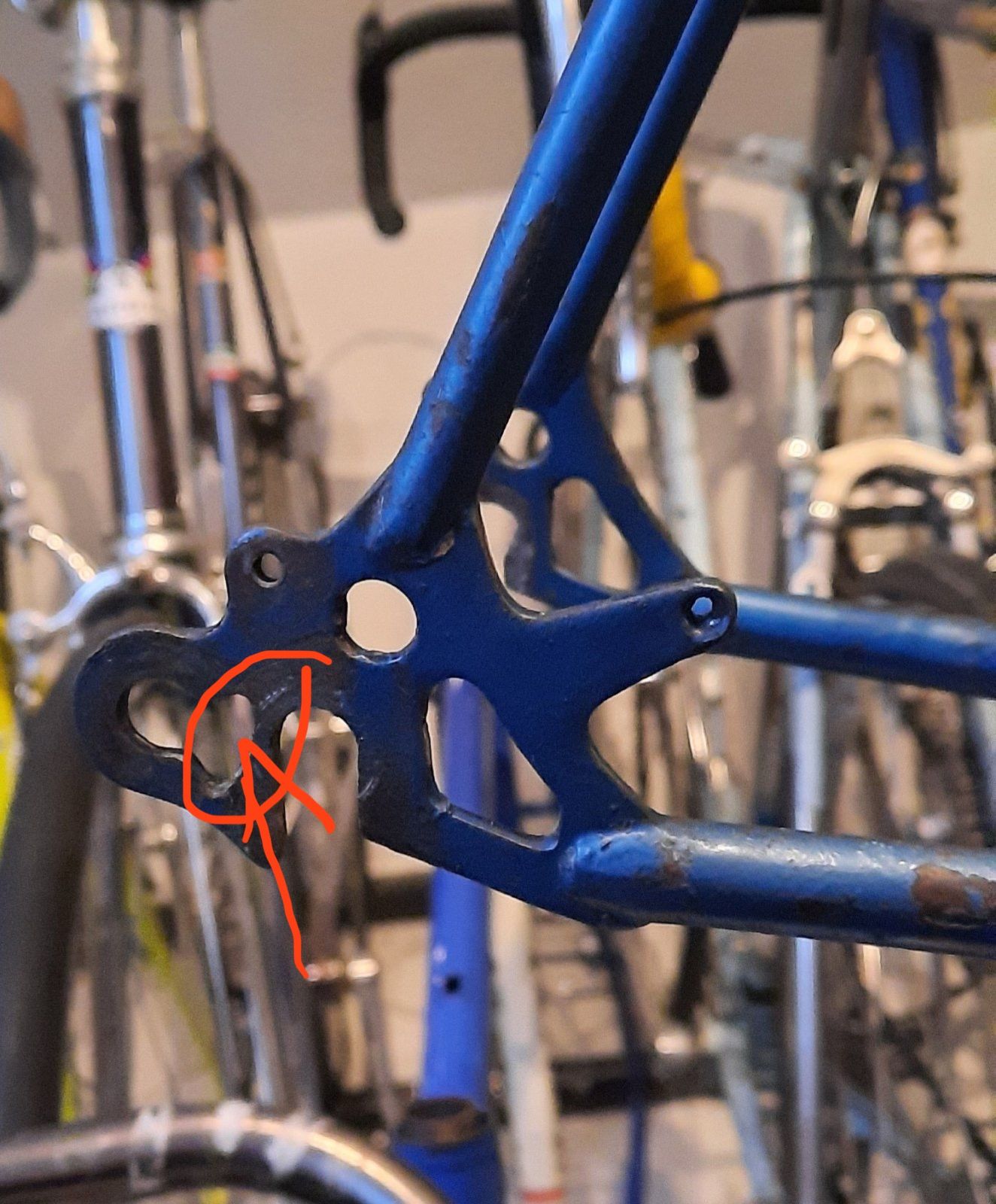

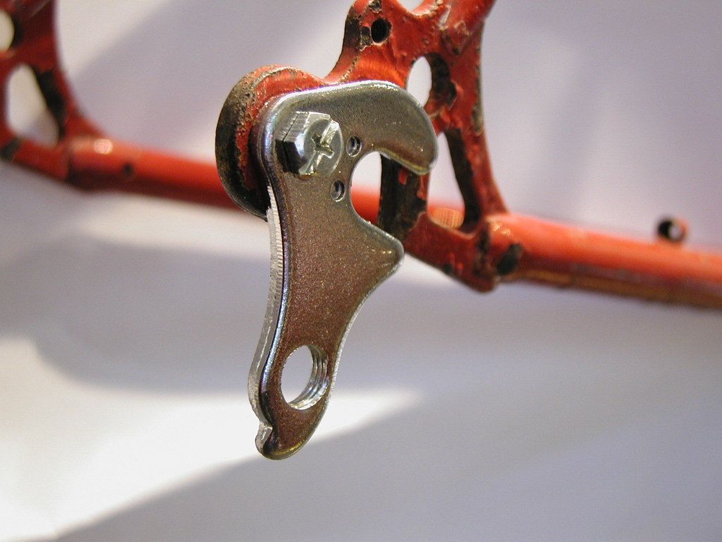

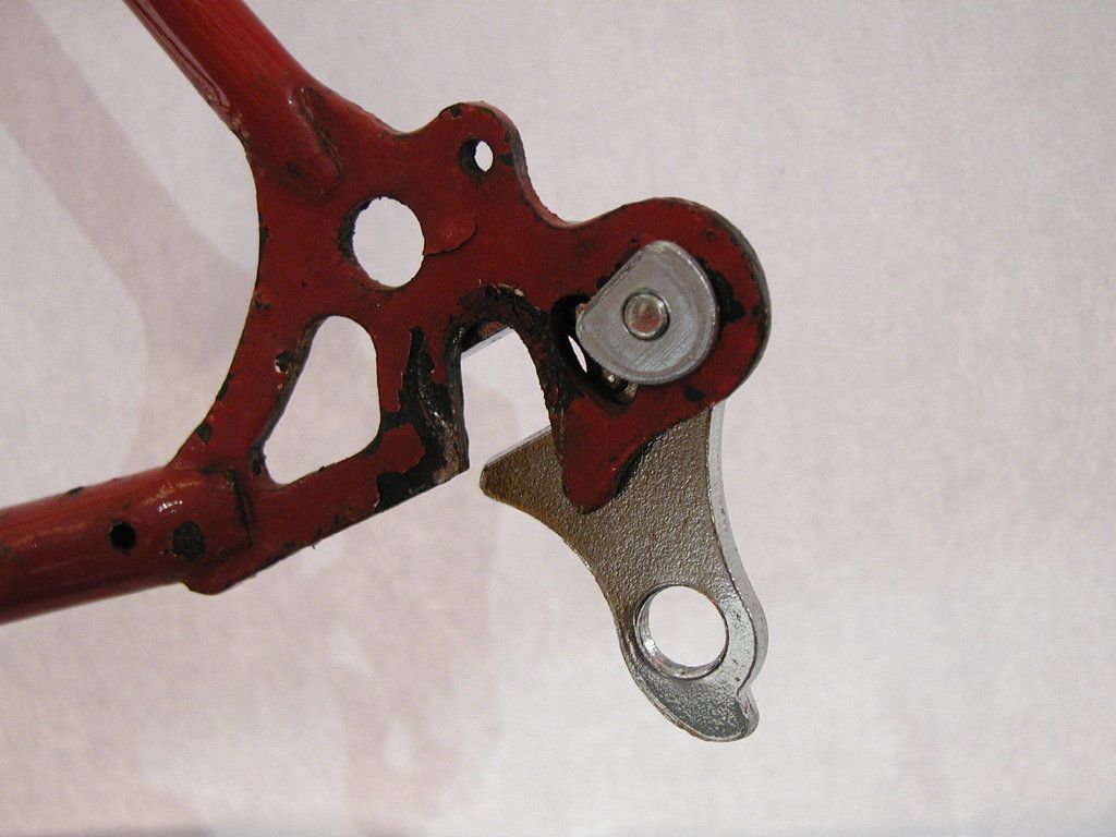

Guten Tag,
ich habe vom @𝐻𝑒𝓍𝑒𝓇 diesen Diamant-Rahmen (Modell 167, Baujahr 1959) geschenkt bekommen:
Nun suche ich ein Schaltauge dafür, die Ausfallenden stehen nahezu senkrecht, sehen also so aus:
Bei Schaltauge.com gibt es für Diamanten eine ganze Menge, und ich muss gestehen - ich bin grade echt überfordert 🙄
Weiß jemand, welches ich nehmen muss, oder hat vielleicht jemand sogar noch eines rumliegen, dass er nicht mehr benötigt?
Danke für eure Hilfe!
https://www.schaltauge.com/Diamant-Schaltaugen
Das ist alles modernes Teufelszeugs, nix für deinen schönen Rahmen, könnte mir vorstellen das der nette @SirPolston was für dich in der Grabbelkiste hat.

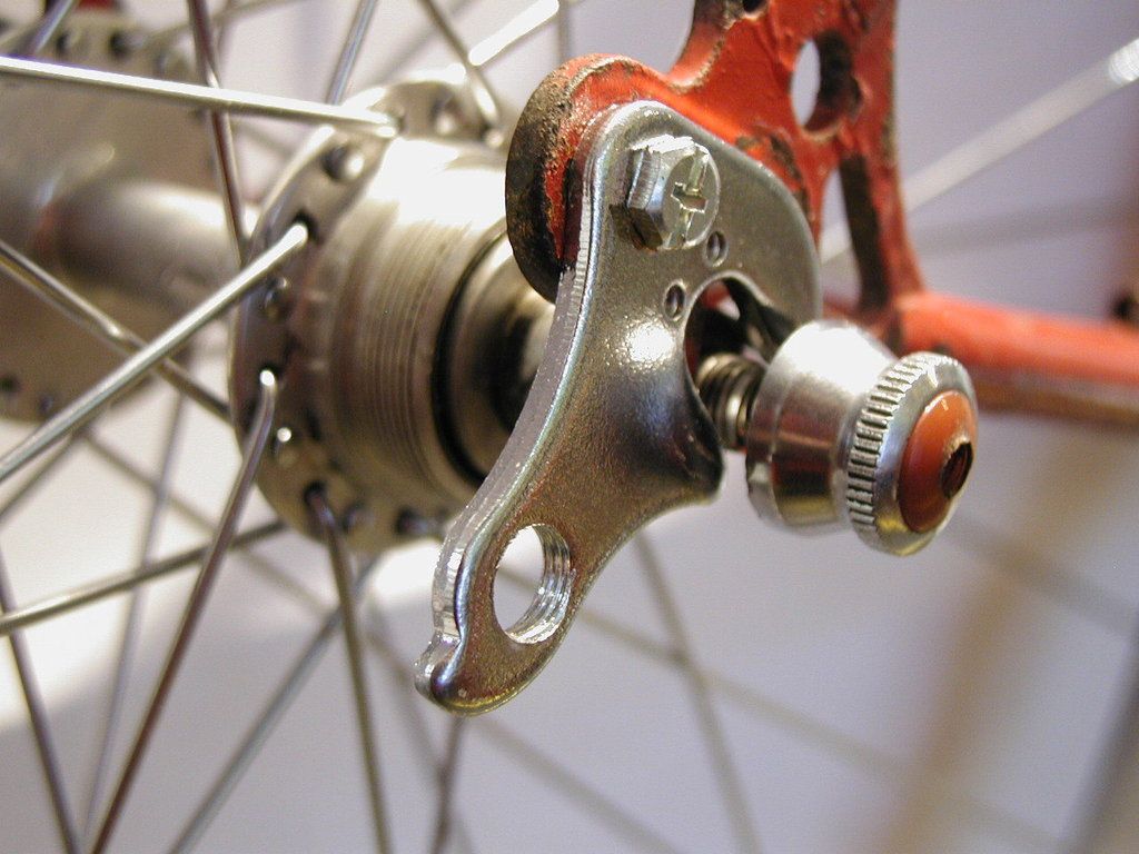

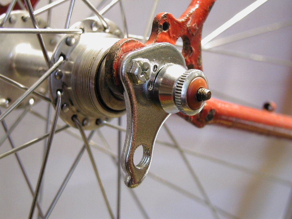

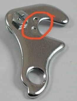

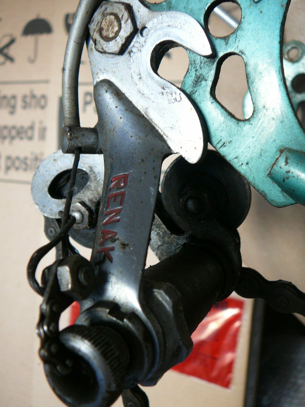

Ohne es genau zu wissen hätte ich es damals mit sowas probiert.
Schaltwerk muss beweglich bleiben.
Die beiden kleinen Nasen passen ins Ausfallende und limitierten die Bewegung nach oben und unten
https://www.radgeber-brieselang.de/...th=/Shops/17801025/Products/6256&Locale=de_DE

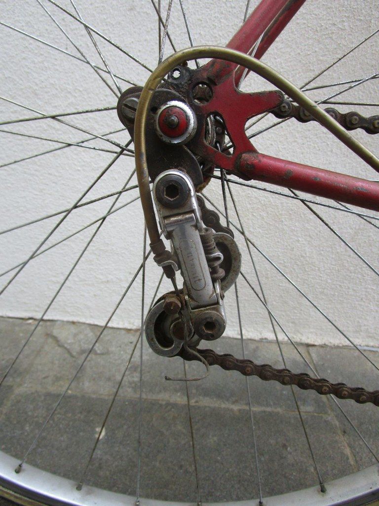

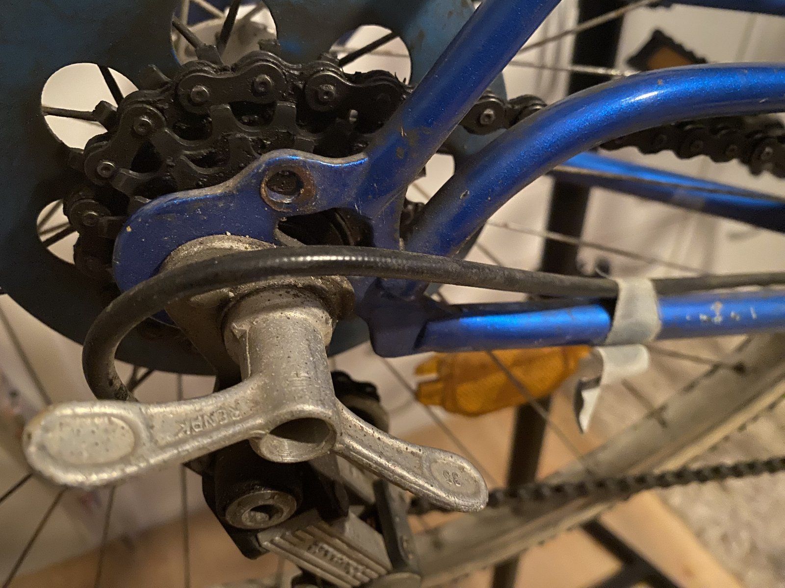

Nun ja, das ist ja schon das Schaltauge da muss ein altes DDR Renak/Optima whatever oder ein Huret TDF dran, dass dann geschwenkt wird, beim ein und Ausbau des Rades
Im Diamant Wiki mal nachgeschaut, ist wohl so das immer das SW nach hinten geschwenkt werden muß.
Ich meinte auch das Rahmenset vom @Fadenfischfan, weil es alt ist.
Später wurden dann die Schaltwerke wie hier montiert. Das passt schon... auch wenn des Rad von @FSD eines der eher seltenen Räder aus der Übergangszeit ist:
Ja an meinem sieht es wohl auch so aus, aber die Diamant Experten werden sich schon melden.

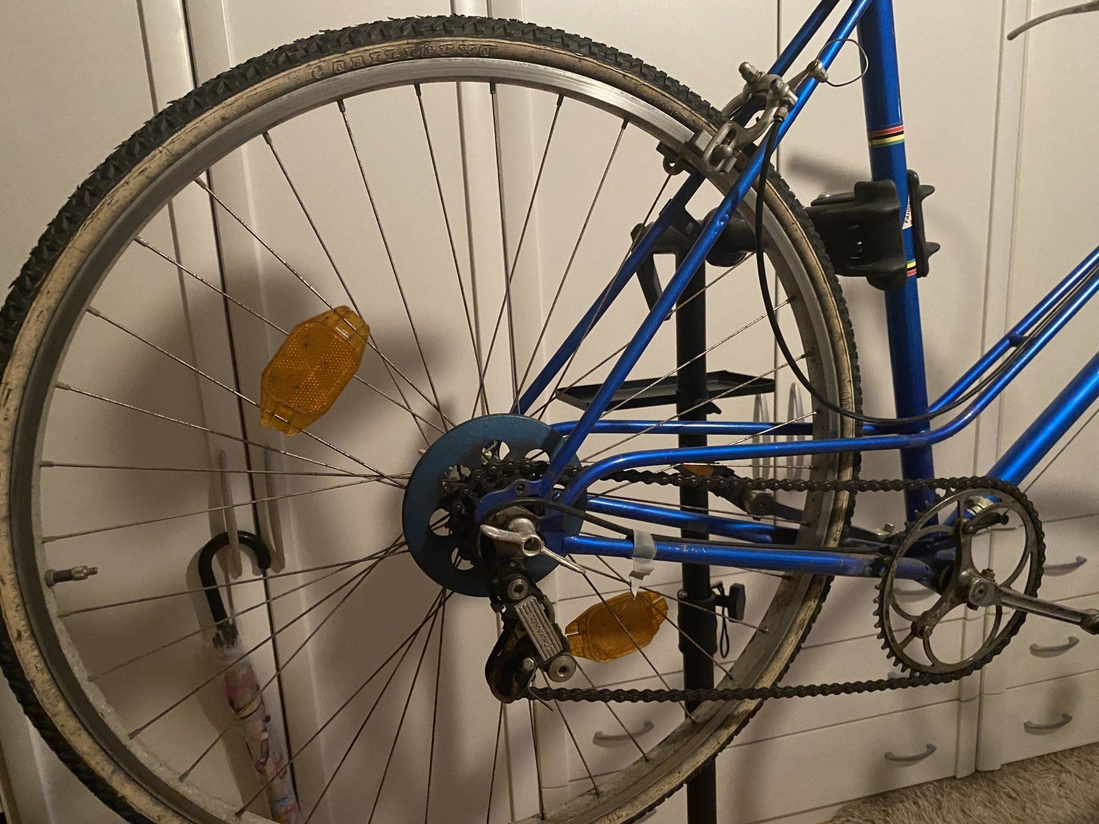

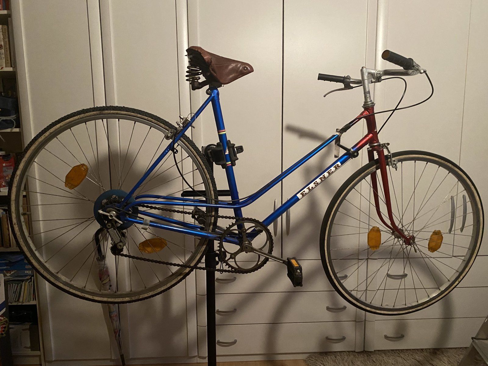

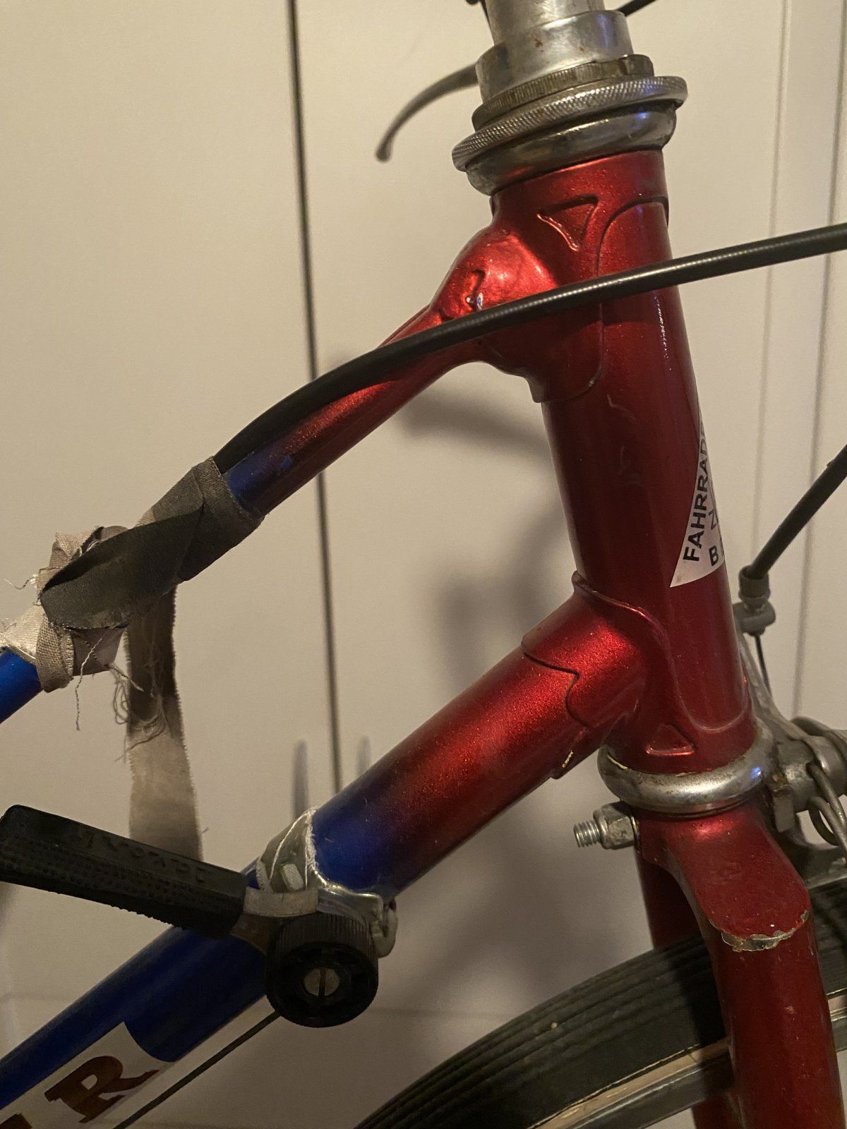

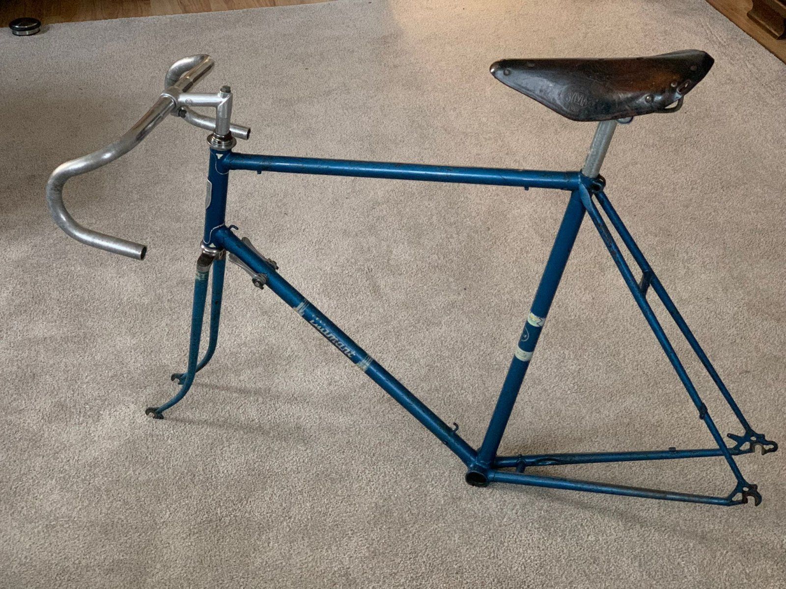

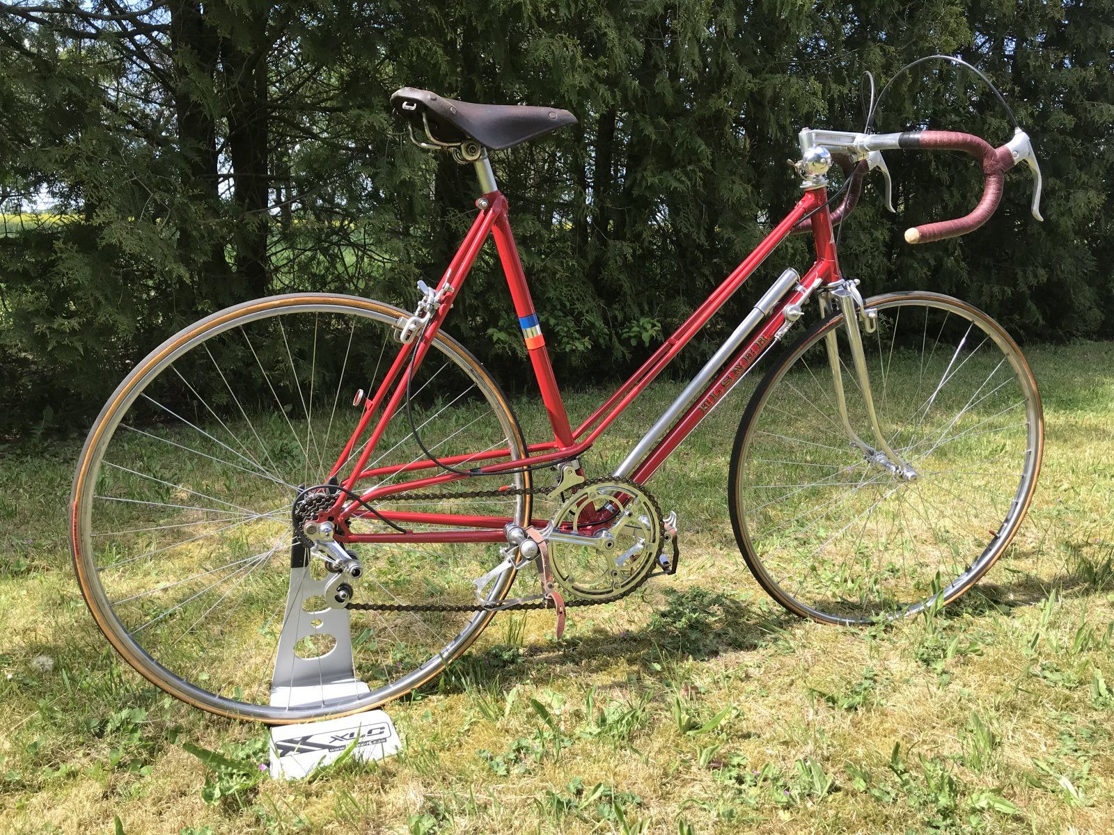

der Verkäufer meinte, das sei ein Umbau von Willy Elsner. Die decals sind neu auf dem alten Lack. Nach erster kurzer www-Recherche war bei Elsner-Damenrädern wohl ein zweites Unterrohr zwischen Steuer- und Sattelrohr eingesetzt? Hat jemand schon einmal solch ein Rad gesehen?
Danke schön!
Danke schön!
