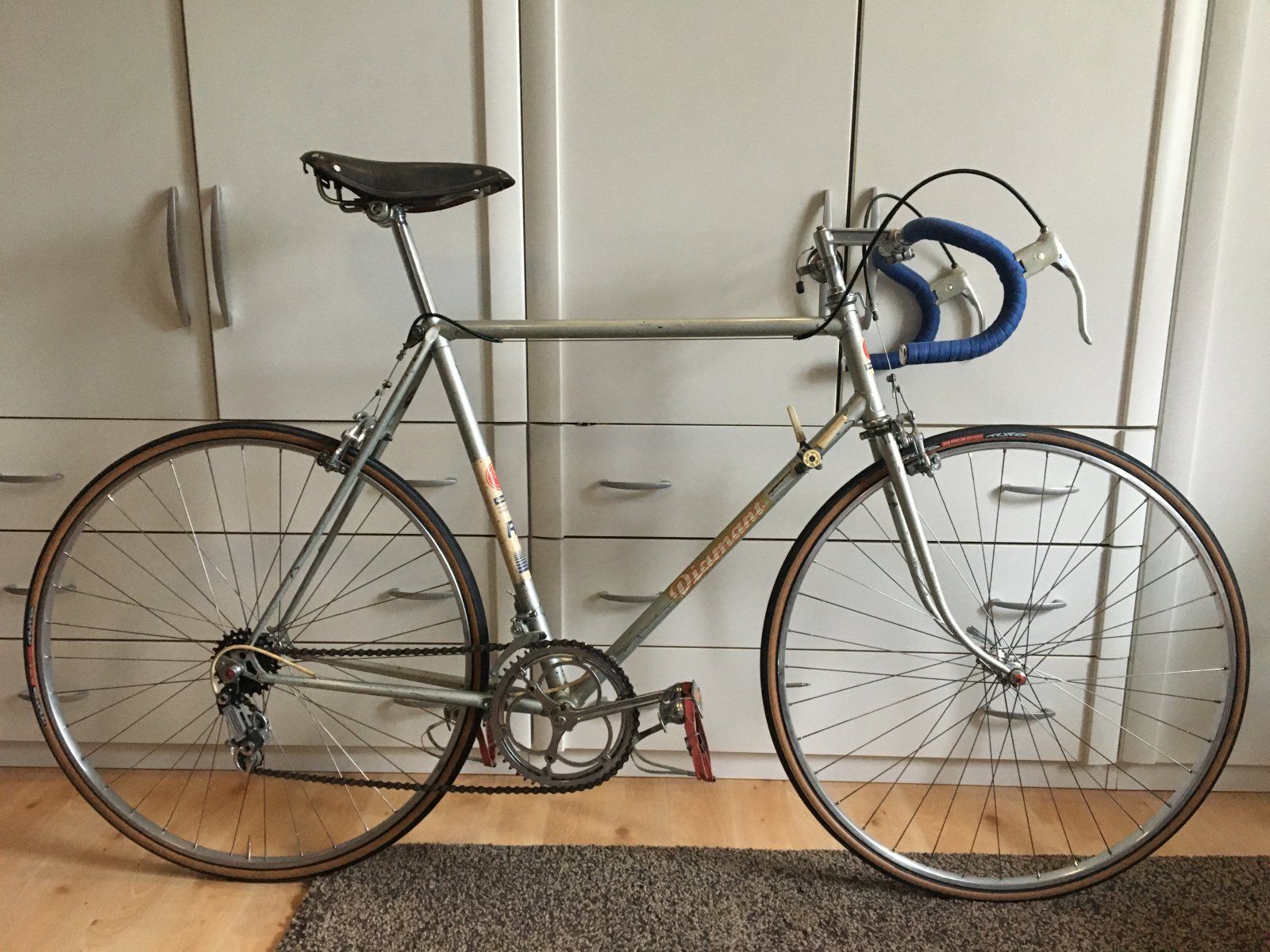

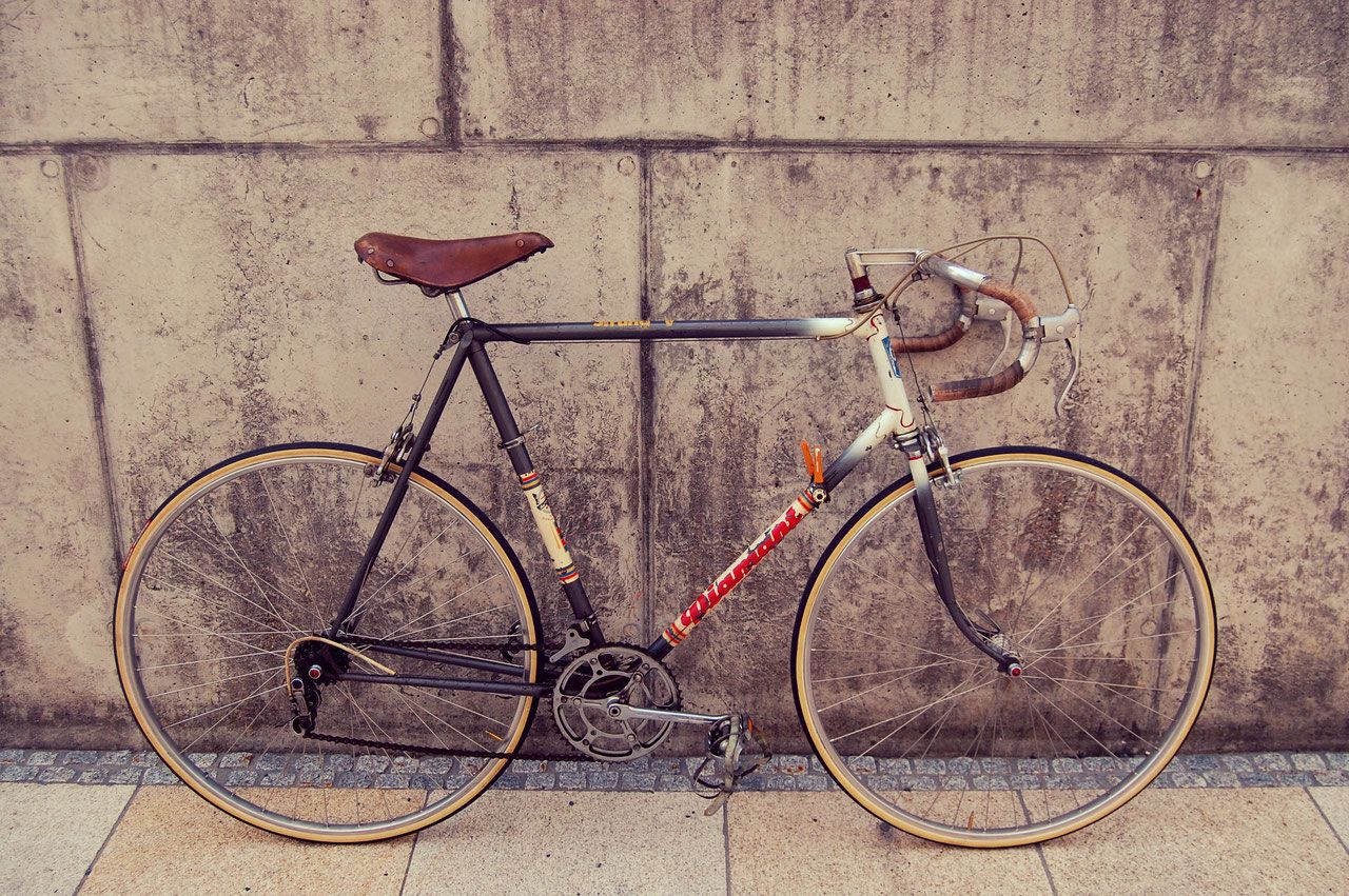

Nein. 58cm. Das Radl ist für einen guten Freund und muss dann noch auf ihn eingestellt werden. S‘basst scho 🙂
Fertig! 🙂
Laufräder neu eingespeicht und neue Schluppen
Alle Lager und Züge
Lenker neu gewickelt
Alles fein sauber, geölt und gewachst

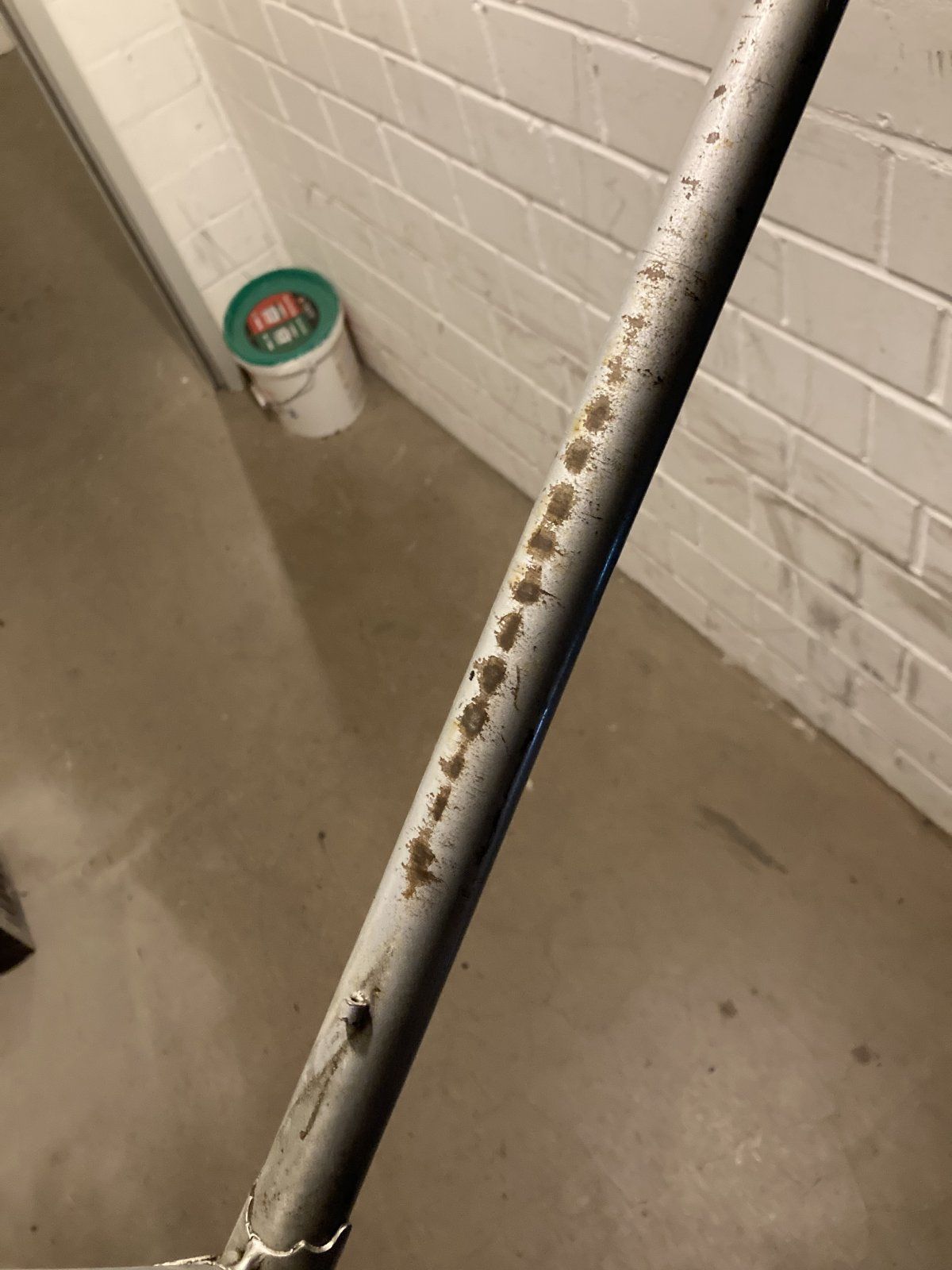

Moin, wie es aussieht habe ich da einen Zwilling der auch kurz vor dem Neuaufbau steht. :) Muss aber erstmal schauen was ich da genau habe, Rahmennummer sagt 1976, Decals passen aber nicht dazu. Oder kannst Du mehr zur Geschichte sagen?

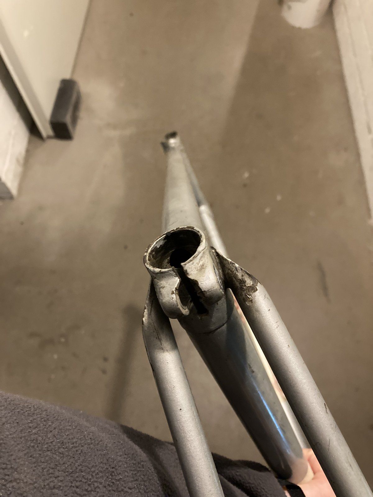

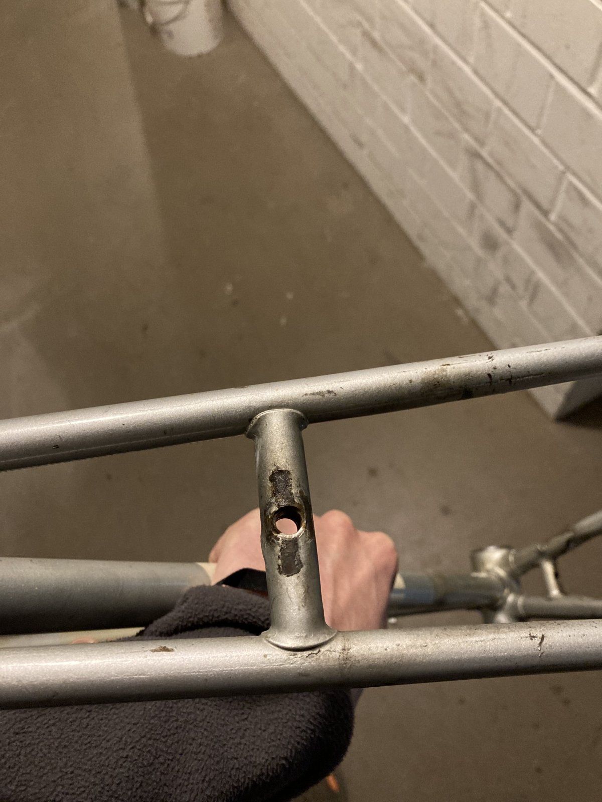

Das ist der Zustand in dem ich es bekommen habe. Ich sammle gerade Teile. Ne hintere Favorit PBW NOS ist auf dem Weg, neue Renak-Naben gehen Montag zum einspeichen und und und. Bei der Farbe und den Decals bin ich mir unsicher, hätte gedacht der Rahmen wurde damals nachlackiert weil zu der Zeit eigentlich die typische Zweifarblackierung mit dem weißen Kopf drauf sein müsste. Jetzt habe ich hier den Zwilling entdeckt und habe meine Zweifel. Hatte eigentlich schon einen Termin beim Lackierer für die Zweifarblackierung kommende Woche ausgemacht.
...Hatte eigentlich schon einen Termin beim Lackierer für die Zweifarblackierung kommende Woche ausgemacht.
Ich find die einfach silberne Lackierung mit den vergilbten hellen decals richtig klasse und gehe auch davon aus, dass die Original ist. Ich würde es so lassen und nicht neu lackieren. Lass mich überraschen, was Du draus machst 🙂
Auf jeden Fall das Lenkerband hier nicht erneuern. So erhalten. Das bekommst Du nicht wieder so hergestellt. Zur Not tausche ich mit Dir. Ich bekomme Deinen Lenker samt Vorbau und Bremsgriffschellen und Du bekommst einen Lenker ohne Lenkerband, samt Vorbau und Bremsgriffschellen.
Ne, kann ich leider nicht. Ich hab, wie gesagt Reifen, Speichen, Züge und Lenkerband erneuert. Der Rest ist geblieben wie übernommen. Falls Du noch Detailfotos brauchst, geht das bis morgen. Dann geht das Radl an seinen neuen Eigner 🙂
Grundsätzlich ja, allerdings ist der Lack m.M.n. in keinem erhaltenswürdigen Zustand.
Habe ja extra ne Baustelle gekauft damit ich eine Totalrestauration machen kann. Nun kommen mir aber immer mehr Zweifel weil ich das Rad nicht einordnen kann. Alte Rennräder mit originaler Patina habe ich ja schon genug. :) Lt. Rahmennummer sollte es ein 1976er sein, allerdings wurden meine Decals von 1979-1982 verwendet, deswegen bin ich ja davon ausgegangen das einer der Vorbesitzer in den 80er Jahren ein Facelift durchgeführt hat. Allerdings habe ich beim demontieren auch keine Spuren der Nachlackierung gefunden. Habe den Termin beim Lackierer erst einmal abgesagt. Eigentlich was das mein Plan:
Ja, kein Problem. Das kommt definitiv neu da ich alle meine Räder benutze. Ich schicke Dir gleich mal Bilder.
Sehr schön, genau so. 👍

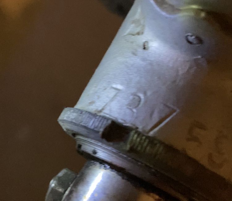

Was mich wundert ist das ich keinen verchromten Gabelkopf habe. Eigentlich erst ab 1984 so. Vielleicht hat der Vorbesitzer aber auch irgendwann mal getauscht.

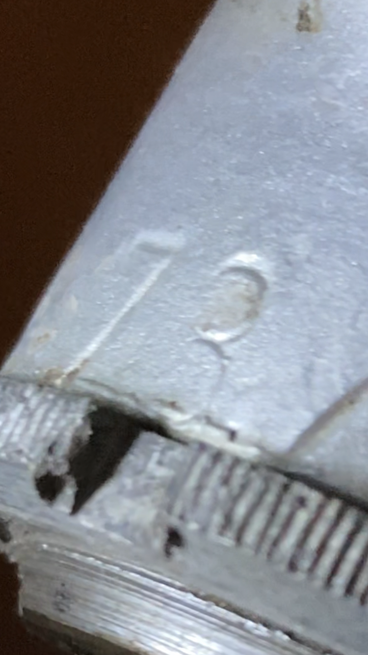

Das Angebot nehme ich gerne an, wenn Du mir die ersten drei Stellen der Rahmennummer sowie Fotos von Umwerfer und Schaltwerk schicken
Ich kann die zweite Ziffer nicht genau erkennen
786 oder 796
Dann stammt das Rad aus 1979 oder 1980. Richtig?
Gruß
Eike
Ich würde das als „9“ interpretieren. Eine „8“ hat eine Einschnürung in der Mitte, eine „9“ nicht. Bei Dir kann ich keine Einschnürung erkennen. Eher kann man eine „3“ mit einer „8“ verwechseln bzw. man kann sich „verschlagen“, wenn man die Schlagzahl „8“ schief ansetzt. 796... ist dann Baujahr 1980 nach der Liste von @dana_71.
Ich glaube jetzt schließt sich der Kreis. Das ist ne 8 bei mir, keine 3. Also ein 1979er und somit passt auch die Farbe wieder.
