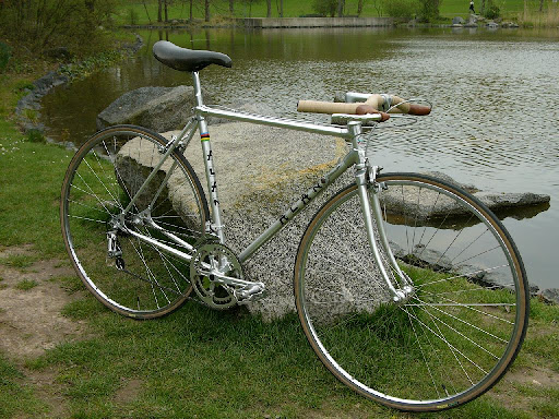

Ich habe mal wieder gebaut - ursprünglich wollte ich es verschenken, aber es fährt so gut, dass ich es auf jeden Fall behalte:

Ja, mach die ab, lieber keine Aufkleber als falsche. Ansonsten leckeres Rad. Was mir nicht so gefällt, sind die orangen Naben. Gabs die nicht in Alu Natur?
Wo kriegt man eigentlich die Sugino-Kurbeln her?
Ist das ein Idéale-Sattel? Sieht viel besser aus als diese omnipräsenten Brooxe.
Aber Glückwunsch, schönes Rad. Lasses so, mach vielleicht ein paar schmale Schutzbleche ran (es soll wohl bald auch die kultigen Honjo-Bleche in D-Land geben, Nachbauten der legendären französischen Lefol-Teile).

jetzt steht's schon so lange noch unfertig rum:
ein paar Details sind noch zu lösen:
- schöne Bremshebel ... die aus DDR-Zeiten find ich furchtbar
- schöne Griffe
- die zweiten Schutzblechstreben am hinteren Schutzblech / evtl. noch ein Schutzblech ohne "Netzlöcher"
- Schellen mit denen ich den Kettenschutz am Rahmen befestigen kann
Wer kann da weiterhelfen?

- Mach mal Rasant Rennbremshebel dran, ich glaub das sieht gar nicht dumm aus. http://lh6.ggpht.com/nelson.wav/SBx4SSXk2SI/AAAAAAAAAJ4/UZiuGm2lmF4/schräg vorne.jpg?imgmax=512
- Weisses Lenkerband fast bis zur Mitte
- Ja das kann doch nicht so schwer sein. Da fehlen auch keine Streben, das SB wird noch an Bremssteg und Tretlagersteg angebunden. Oben an der Bremse gibts so Dinger von SKS, hat bestimmt jeder Radhändler in der Schublade. muss man nur etwas biegen.
- weglassen und Hosen hochkrempeln.
Ansonsten wirklich ein tolles Rad!

- also genau diese seitliche Bremshebelbefestigung gefällt mir überhaupt nicht ... ich möchte Bremshebel, die quasi unter dem Lenker hängen (ungefähr so - ein besseres Bild hab ich auf die Schnelle nicht gefunden)
- Lenkerband ist ne Alternative ... dachte aber eher an Ledergriffe.
- das Schutzblech hat auf halber Strecke zwischen den Sitzstreben und den anderen Schutzblechstreben Löche für die "Schelle" der zweiten Schutzblechstreben ... das vordere SB hat ja auch zwei ... am Tretlager muss ich noch ein neues Loch ins SB bohren - das vorhandene sitzt weiter unten
- mit Kettenschutz wär's schon besser

- Das wären Touring-Hebel, gibts z.B. von Weinmann, aber die sehen so billig aus. Ich finde das ist ein Halbrenner, mit einem richtigen Rennrahmen. Da gehören Rennhebel dran, und zwar eher vorn als seitlich:
http://www.wooljersey.com/gallery/d/315135-2/Grandis-007.jpg
Alternativ noch inverse Hebel, aber was zeitgenössisches zu finden wird schwer:
http://www.radbasteln.de/wechsel2/wechsel3.jpg
- Zu Halbrennern mit Rennhebeln gehört nunmal Lenkerband.
(Ich will dir nicht reinreden, aber optisch macht das echt was her finde ich)
- Naja mit dem Schutzblech das kriegst du schon noch hin bis Samstag :)
- Hmm, das erfordert wirklich eine längere Bastelstunde, vielleicht mit alten Umwerferschellen.
