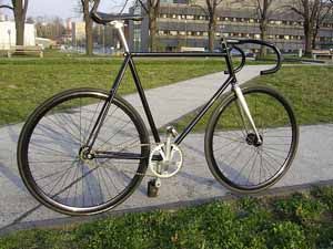

Kennt den ("ersatzspeiche" bei flckr) jemand? Würde gerne wissen, welche Gabel und Steuersatz das ist?
AW: Rund um`s DIAMANT - Technik-Touren-Typen.
Sehr interessant ist der Bierdeckel (Sternburg Export) im Vordergrund.
Das Rad sieht aber noch besser aus.
Da steht sicher auch 75 Jahre Diamant drauf. Das könnte das BJ etwas eingrenzen.
Cu Danni
Keine Ahnung wo so ein Fehikel herkommt. Welchen Sinn macht ein Damenrennrad mit tiefem Einstieg? So etwas hat DIAMANT bestimmt nie hergestellt und wenn ja dann nur als Damen-Sportrad was ich mir mit dieser Doppelstrebe nicht vorstellen kann. Wenn die Muffen des Rades es als DIAMANT erkennen lassen dann ist es bestimmt eine eigene Kreation eines Bastlers der sich mit hartlöten gut aus gekannt hat.
