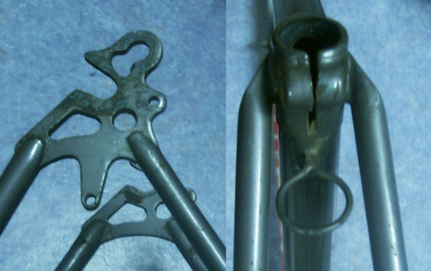

Weiss dann jemand wozu das hier ein einem 167 gut ist? Luftpumpe?

Das Ding am Ausfallende müsste "Schur's Nase" sein - eine Vorrichtung zum Einhängen der Kette, z.B. beim Wechsel des Hinterrades.
Der Bügel ist definitiv eine Luftpumpenhalterung. Selten, daß sie direkt angelötet ist. Meistens wurden sie per Schelle befestigt.
Das andere Ende der Luftpumpe landet in dem kleinen Dreieck zischen den Kettenstreben (hinter dem Innenlagergehäuse).
Tja, beim Diamant war halt genug Platz für eine Luftpumpe hinter dem Sattelrohr. :lol: Bei meinem Colnago bekomm ich da nicht mal den kleinen Finger dazwischen...

Ich hatte erst eine Halterung für Transport auf dem Mannschaftswagen oder so vermutet. Der Rahmen ist Bj.60 hat aber ein Originallack aus den 70ern. Vermutlich hat den der Sportclub zurück ins Werk zum überhohlen geschickt und vorher die Änderung vorgenommen. Oder die haben mal den Plan nicht erfüllt und was altes untergejubelt.

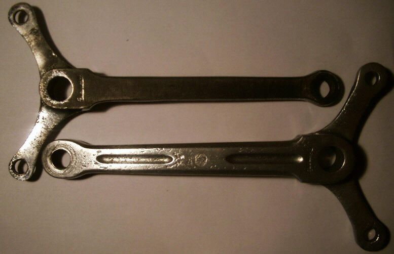

So eine Kettenhalterung war am 67 auch dran, nur etwas höher am Rahmen angelötet, ist eigendlich sehr praktisch, nur soweit unten hätte ich die nicht angebracht. War eben alles schon mal da. wo ich gerade beim 67 bin, dafür suche ich noch eine Kurbel. Und zwar nicht die Alu Ausführung sondern die Stahlvariante. Das Gegenstück zu oberen. Falls jemand noch ein gut erhaltens Aluteil hat dann auch das. ebenso Flügelmuttern, Radnaben, Holzfelgen, Alupedalen, Bremsgiffe, Bremsen....
