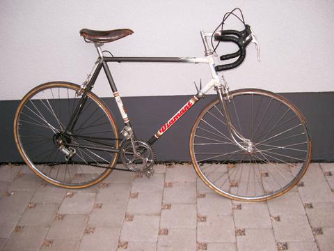

Hallo Diamant- Fans,
ich habe vor ein paar Wochen für 10€ ein Diamant- RR gekauft. wie ich nun schon weiß, Baujahr 1971. Dazu habe ich aber noch ein paar Fragen:
1. Das Rad hat eine Falcon- Schaltung. Kennt jemand diese Schaltung? Ein alter Freak, den ich daraufhin ansprach, kannte sie nicht, aber hat mal irgend etwas gehört( Nichts Genaues weiß man nicht).
2. Die etwas ramponierte Einbrennlackierung sieht heute metallic- grau aus. Ein Bekannter, der in den Siebzigern selbst Diamant- Sportrad fuhr, sagte, daß die Lackierung ursprünglich metallic- grün war, aber der Lack im Laufe der Jahre seine Farbe wechselte und nun dieses grau dabei heraus kam. Kann jemand diesen kuriosen Sachverhalt bestätigen. Das interessiert mich auch deshalb, weil ich das Rad gern wieder in seinen Ursprungszustand zurückversetzen will, mit Schlauchreifen und so.
3. Wo bekomme ich die Abziehbilder für den Rahmen her? Die Schriftzüge auf dem Unterrohr habe ich schon mal bei ebay gesehen, das Grinsemännchen auf dem Steuerrohr auch. Aber auf dem Sitzrohr ist so eine" Banderole": 75 Jahre Diamantfahrräder- oder so ähnlich- die sind bestimmt schwer zu beschaffen.

Hallo matthe,
theoretisch dürfte sich die Farbe nicht verändert haben, mir ist sowas noch nicht untergekommen. Es gab Modelle in grauer Lackierung. Das kann durchaus original sein. Wenn du mal ein Bild posten würdest, könnte man dir weiterhelfen. Aufkleber und ähnliches gibt es eventuell bei www.abziehbilderservice.de
Falcon Gangschaltung sagt mir persönlich nichts, mach mal ein Bild davon.
schöne Grüße RIF
AW: Rund um`s DIAMANT - Technik-Touren-Typen.
Ich denke grau war anfang der 70er die dominerende Farbe, meins ist 73 und auch grau. Alle dunkelblauen oder günen die ich kenne waren ehr Ende der 70er. Das ist aber nur so meine Erfahrung aus so 20...30 Rädern die ich mir angesehen habe.
PS.: Zitat:"Auch die alte Einstell- und Kontermutter passen nicht auf die neue Gabel, da die neben einem unterschiedlichen Durchmesser auch noch ein anderes Gewinde haben. " Ich habe übrigens auch gleich in den Keller gerant und habe festgetellt das meine Alugabel auch nicht passt :-(. Ich hatte nur mal die Mutter aufgeschraubt, passte, also Schaft gekürzt und Gewinde nachschneiden lassen... Das blöde Gewinde sitzt aber nur auf der äußeren Kannte, kann man so nicht anziehen, Sch...., wenigsten weiß ich Bescheid. Vielleicht beerdige ich das Pojekt neues Rad mit alten Rahmen doch ganz.
Matthias
Hallo Matthe.
Also das mit dem Lack ist Quatsch, da ändert sich auch nach 200 Jahren nichts am Farbton.
Die Diamanten gab es in Silber/Grau, sollte also original sein.
Ein Foto wäre natürlich schön.

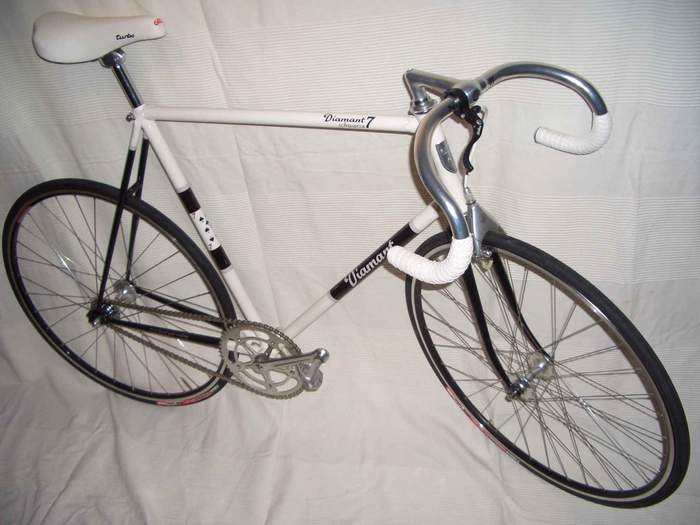

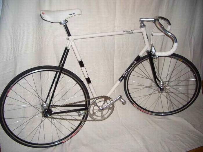

AW: Re: Rund um`s DIAMANT - Technik-Touren-Typen.
Hallo Berndt,
endlich habe ich ein Forum gefunden, wo sich die richtigen Leute über die richtigen (wichtigen) Themen unterhalten. Fahre selbst seit Jahren ein Diamant Stadtrad als singlespeed und baue mir nun ein altes Diamant Bahnrad neu auf. Leider ist der Lack so stark verwittert, dass ich es neu pulvern lassen möchte (Deine Entwürfe finde ich auch super, aber ohne Shimano und am besten mit dem Diamant-Schriftzug auf weissem Untergrund). Ich möchte aber auf jedem Fall wieder nen original Schriftzug auf dem Rahmen haben. Diesbzgl habe ich auch auf der WEB page von Diamant angefunkt, ohne Erfolg. Könntest Du mir den Schriftzug als gezippte Datei zukommen lassen???
Danke Dir
Gruss Ronny
Hallo zusammen, endlich fertig das gute Stück... und mit klassischen italienischen Teilen (53er Campa Pista, Campa Delta BRemse...) bestückt. Ach so, falls Ihr Euch wundert, was es mit der "schwarzen 7" auf sich hat, dem sollte folgender Artikel den historischen Hintergrund erklären:
Bahnradsport: Winterbahn-Idol und Weltmeister aus der DDR betreut den Nachwuchs im Velodrom von Klaus Weise
"Bis heute muß Volker Winkler (48) im Velodrom Autogramme schreiben beim Berliner Sechstagerennen. Die eingefleischten Radsport-Fans aus dem Osten der Stadt, die hier für die besondere Atmosphäre sorgen, haben ihn in bester Erinnerung. Auf der Winterbahn in der Werner-Seelenbinder-Halle brillierte er als »Schwarze 7« mit seinem kongenialen Partner Dieter Stein in Rennen um den »Preis der Jungen Welt« oder über »1001 Runde«. Jetzt ist er Radsport-Landestrainer in Berlin. An die 50 von ihm betreute Talente starten im Nachwuchsprogramm des 95. Sechstagerennens.
»Von Schülern bis zur U23 haben sie hier die Chance, sich vor großem Publikum zu zeigen. Entsprechend aufgeregt sind sie«, sagt Winkler und weiß, wovon er redet. »Angefangen habe ich in Cottbus als ganz kleiner, dürrer Knirps.« In den frühen 70ern hat er bei Spartakiaden erste Erfolge gefeiert ? auf der Straße. 1976 hatte er sich für den Olympia-Straßen-Vierer qualifiziert, dann aber nahm ihn Trainer Wolfram Lindner nicht mit, weil ihm der 19jährige vom SC Cottbus zu jung war. Das bewog Winkler zum Umstieg auf die Bahn ? eine Entscheidung, die er nie bereut hat. Von 1977 bis 1981 wurde er mit dem DDR-Bahnvierer viermal in Folge Weltmeister, 1980 in Moskau Olympia-Zweiter. Seinen Abschied, meint er, habe er 1985 vielleicht zu früh genommen. »Aber der Olympia-Boykott 1984 hat einen Knacks gegeben, da war das Feuer erst mal weg.«
Winkler, gelernter Diesellokschlosser, studierte Sport, tat sich anderswo um, kehrte dann aber zurück zur »ersten, heftigsten und ewigen Liebe«, dem Radsport, wurde erst Übungsleiter in Cottbus, 2001 dann Landestrainer in Berlin. Sein Trainerkollege in der Hauptstadt ist Dieter Stein. Aufs Velo steigt Winkler heute nur noch selten. »Die Schwarze 7 kriege ich zwar noch über den Körper, aber es sieht nicht mehr ganz stromlinienförmig aus«, lacht er."
Grüße an die Diamantgemeinde!!!
Das 2.Projekt (im Originaldesign) ist grad in Arbeit! :-)
Danke für die Antworten. Mein Diamant hat exakt die gleiche Lackierung wie das von Matthias gepostete Bild. Allerdings ist meine Gabel nicht vollständig verchromt. Der untere Teil der Gabel"zinken" ist nicht verchromt.
Die Falconschaltung habe ich mir auch noch mal genauer betrachtet und fand eine Prägung "Made in Taiwan". Google brachte ans Tageslicht, daß Kinderräder u. ä. oft mit Falconschaltungen( 6-7 Gang) versehen sind. Das Ding wurde also nachträglich drangeschraubt.

@Weinkelsleiper
S'sieht sehr sehr gut aus, meine Glückwunsch. Erkenne ich da einen Brüggelmann-Sattelkloben (Art.-Nr. 6.31.253.6) auf der Kerze? Und ist der auch italienisch :-) ??
Sorry, Brügelmann, Asche auf mein Haupt...

Leider nicht aber ne Patentstütze war auch nach ewiger Recherche nicht aufzutreiben... Aber zum Glück hatte ich damals den Tip mit dem Kloben selbst in diesem Forum gegeben... Gefällt mir nen bissl besser als der Originalkloben...
Na Hallo Herr Winkler.
Schönes Rad, ich bin auch grad dabei mir nen Bahnrad zu bauen (aber eher für die Rolle, bin noch nie auf der Bahn gefahren)
Am 29.01. bin ich übrigens in Berlin zum Sechstagerennen, da möchte ich auch ein Autogramm von dir.:)
So und hier mal Bilder von heute. (hab nur schonmal die Reifen aufgezogen und mit 10Bar befüllt)
Ich suche nun nurnoch ne Kurbel und nen Lenker.
Cu Danni
P.S. @ Weinkelsleiper Was hast du für einen Lenker verbaut?
